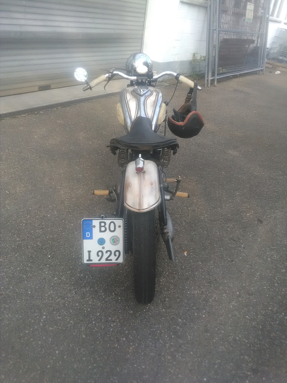

Der TÜV Termin war dann sehr schnell und problemlos :grin:
Das Straßenverkehrsamt tatsächlich auch. Ich bin immer noch sprachlos, wie einfach es doch war...

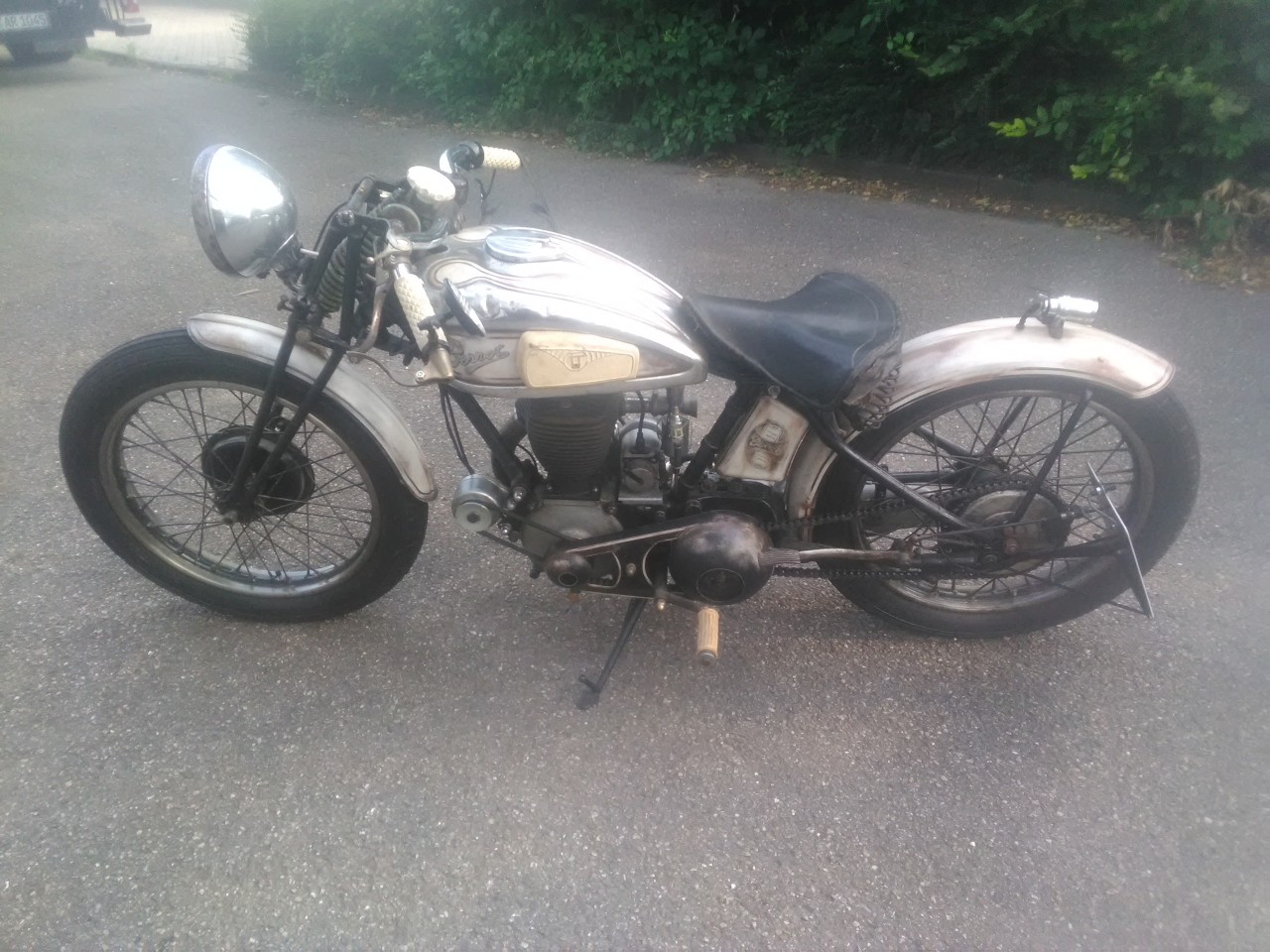

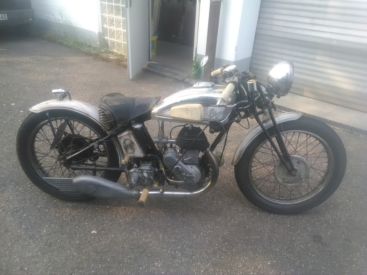

Erste Probefahrten: Schon schön, aber der Deckel der Schwimmerkammer muss doch fest gedrahtet werden... Sonst ist der schnell weg. Meinen selbst gebastelten Ölablasshahn nachziehen... Der dritte Gang springt unter Last raus. Also mit der Feile an die Schaltkulisse. Sonderbares Ruckeln am Berg. Das hat sich irgendwie von selbst gegeben.
Das Antreten des Motors ist so geblieben wie zuvor. Mit Kicker an OT. Leicht drüber, Hand auf den Ansaugtrichter und sie springt sofort an. Ohne Hand am Trichter klappt das nicht. Warum auch immer... Keine Ahnung... Ich verbuche das unter eigenwilligem Charakter. Passt ja zu mir.
Der erste Gang will nicht immer rein. Aber wenn man die Kupplung leicht kommen lässt, ist das kein Problem. Das geht irgendwann in Fleisch und Blut über.
Der Drehzahlsprung zwischen zweiten und dritten Gang ist echt nicht witzig, aber da kann man wohl nix machen. Ist halt so. Zeiten Gang etwas weiter ausdrehen und dann im dritten sanft Gas geben. Ist wohl Gewöhnungssache.
Was mir nicht gefällt ist das runterschalten vom dritten in den zweiten. Nur bei ganz niedriger Drehzahl ist das knartschen vertretbar. Von mittlerer Drehzahl runter schalten klingt einfach nicht gesund. Ist das normal?
Das Spiel mit dem Zündzeitpunkt finde ich besonders interessant. Ich versuche den immer passend zur Drehzahl zu halten. Ich glaube ich entwickle auch langsam das Feingefühl dafür. Lieber nicht zuviel...
Ansonsten fährt sie schön. 70 war bis jetzt Maximum. Ich möchte dem Kolben genug Zeit geben, sich an seiner neuen Wirkungsstätte einzuleben.
Leistung: Im unteren Bereich super. Oben rum... naja... sind halt nur 9 PS. Und die Steuerzeiten habe ich ja auch eher auf den unteren Drehzahlbereich ausgelegt. Aber ich bin es zufrieden.
Fahrspaß: OMG... Wie geil man sich bei nur 50km/h fühlen kann :-D
Das Bremsen will gelernt sein. Etwas mehr Abstand schadet wohl nicht. Aber mittlerweile findet der linke Fuß von ganz allein nach hinten.

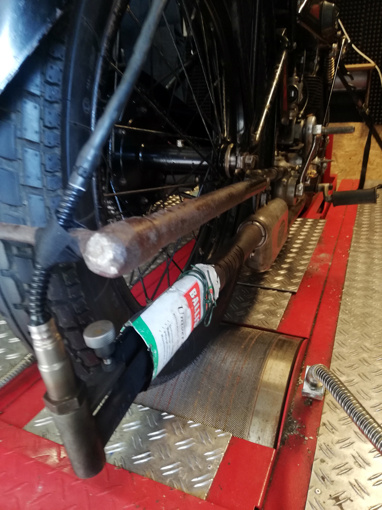

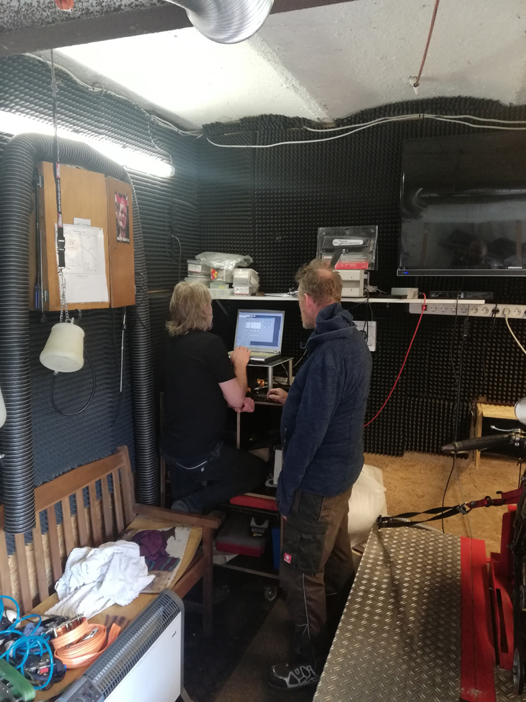

Ich glaube, wir haben das Moped direkt nach dem Zusammenbau bei Mike auf die Rolle geschnallt und gib ihm! Also nicht sinnlos Vollgas gegeben, klar, aber sofort gefordert, Gänge hochgezogen, Vergaser abgestimmt... Hat mir der Motor scheints nicht übel genommen. Ich hab den Zylinder vor einer Weile nochmal runter nehmen müssen, da sah alles gut aus.
Viel einlaufen muss sich da meines Wissens außer den Kolbenringen ja nicht. Gutes Material ordentlich montiert, Ölversorgung sichergestellt, go. Sofort nach dem Prüfstandlauf das Öl gewechselt, minimaler Abrieb drin (Kolbenringe), und nach dem zweiten, dritten Wechsel war kein Abrieb mehr zu sehen.
