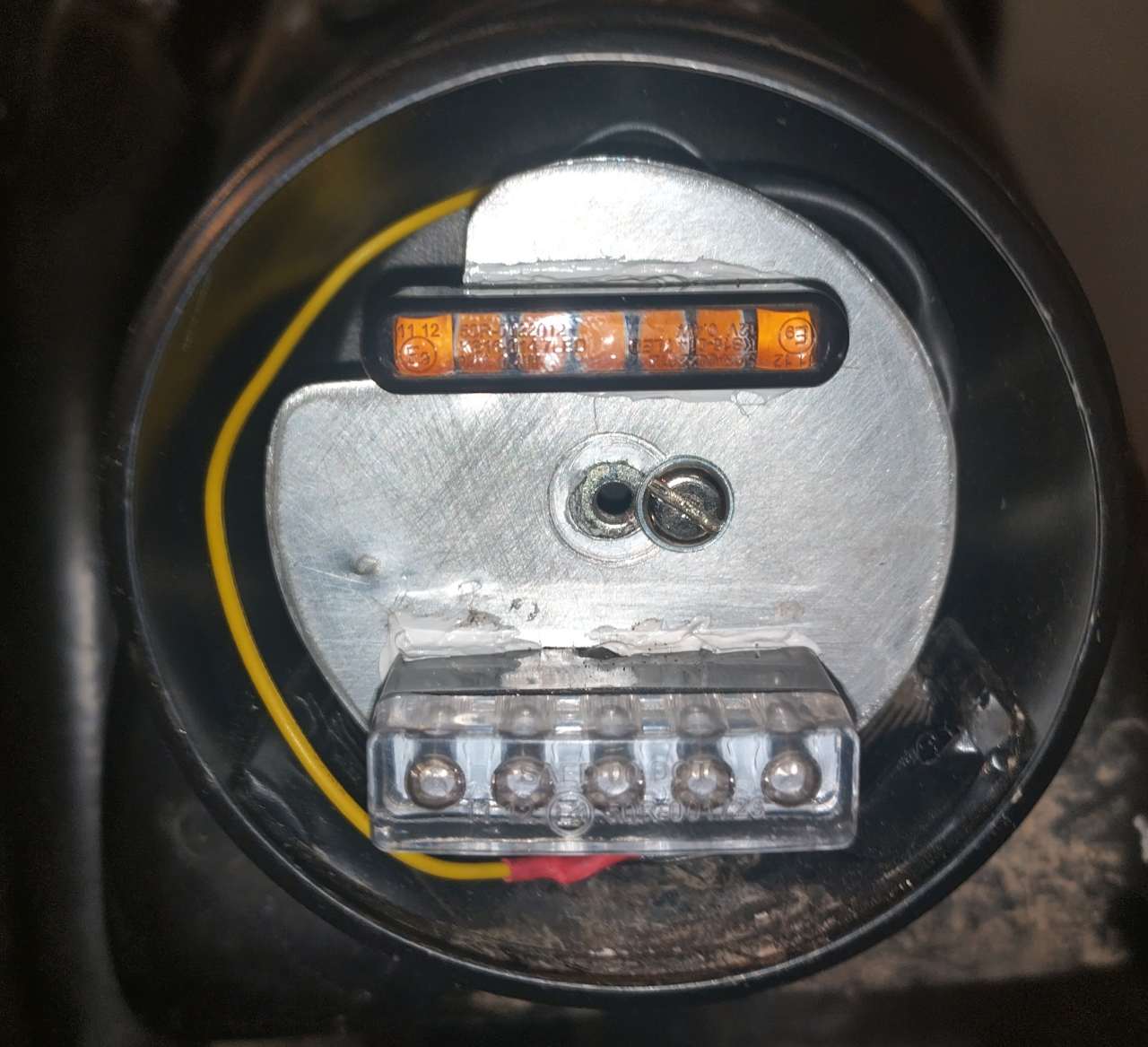

Eine kleine Aluplatte, dort die Lampen draufgeklebt, angelötet, fertig:

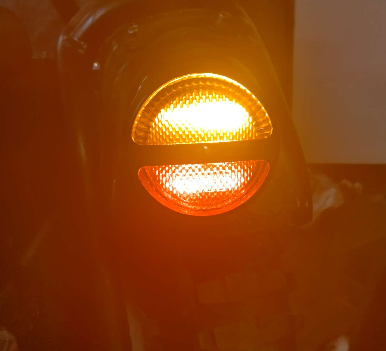

Leuchtet auch schön in beiden Kammern:

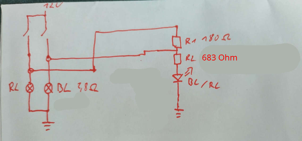

Während der Arbeit blieb mein Hirn an (sowieso :ugly: ) und suchte erstmal die Ursache.
Eine Skizze der Situation:
Schalte ich mit dem Schalter links das Rücklicht (RL) ein, fließt der Strom erstmal über R1 und R2 durch die LED. Weil aber die Masse des Stroms, genau wie wir Menschen, den Weg des geringsten Widerstands geht, fließt der Großteil des Stroms über das Bremslicht ab (Rund 860 Ohm vs. rund 183 Ohm). Da bleibt für die LED nicht genug übrig, um zu leuchten.
Die Lösung ist, die Sperrdiode zwischen dem Bremslichtanschluß SW-Rücklicht und dem Knotenpunkt am Bremslicht zu machen:
Vorher hatte ich sie zwischen Bremslicht am Motorrad und dem Bremslichtschalter, das ging natürlich schief (Bremslicht am Motorrad leuchtet nicht).

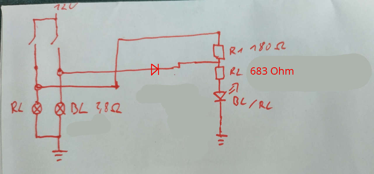

Beitragvon ahnungsloser » Di 15 Apr, 2025 18:02
Genau so wie auf Bild zwei meinte ich das.
Einmal richtig gemacht und schon klappt das.

Beitragvon Richy » Di 15 Apr, 2025 18:18
ahnungsloser hat geschrieben:Genau so wie auf Bild zwei meinte ich das.
Diode eingebaut und:
Gleiches Ergebnis.
Diode natürlich vorher durchgemessen.
Hä? :gruebel:

Edit: und wenn die Praxis nicht zur Theorie passt, ist es meist ein Layer-8-Problem. Nun gehts...
