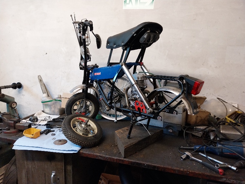

Hallo!
Heute habe ich mich mal wieder meiner Di-Blasi (R7)-Baustelle gewidmet. Nach 1,5 Jahren des Rumstehens haben sich die Probleme leider doch nicht von alleine gelöst :?
Ich versuche gerade eine neue Kupplung einzubauen. Aber irgendwie ist es mir nicht ganz klar wie das richtig funktioniert. Da es die alte orginale Kupplung nicht mehr gibt, habe ich das angeblich passende Nachfolgeteil bestellt.
Die alten Zeichnungen und Beschreibungen sind nur sehr begrenzt hilfreich.
Gibt es hier noch weitere Di-Blasi Fahrer oder Besitzer?

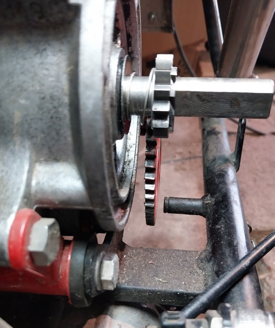

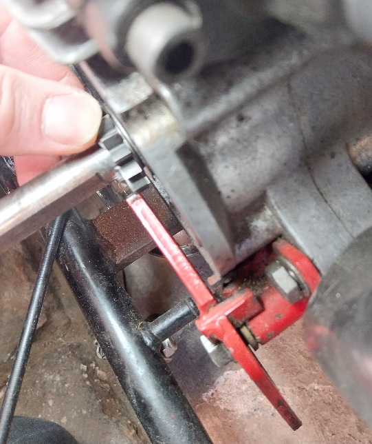

Beitragvon ölfinger » Sa 17 Mai, 2025 18:49
Gefühlsmässig müsste der Wellendichtring doch bündig im Gehäuse sitzen?
So wie es jetzt ist, ist das (rote) Kickstartersegment immer in leichtem Kontakt zum Kickstarterzahnrad auf der Kurbelwelle.

Beitragvon ölfinger » So 18 Mai, 2025 13:57
Ich habe die Lösung für den Kickstarter gefunden. Es ist mir etwas peinlich :oops: . Der Kickstarter auf der anderen Seite war blockiert und ging nicht ganz zurück.
