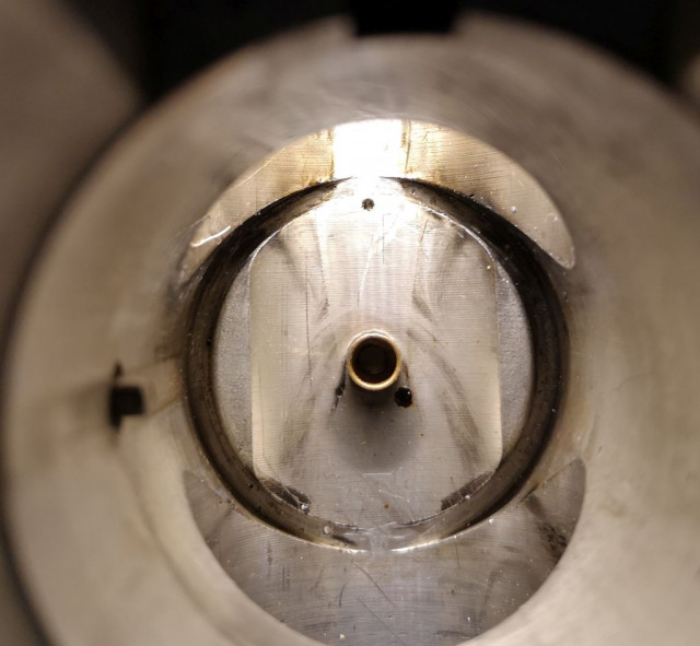

Wenn ich von vorn in den Vergaser schaue, sehe ich oben einen Luftkanal, und da drin den Messingstift des Ventils. Ich wäre bisher auch immer davon ausgegangen, dass da Benzin angereichert wird, aber ich schau es mir heut Abend nochmal genauer an, da schraub ich ihn nochmal auseinander und suche den Benzinkanal zum Ventil.

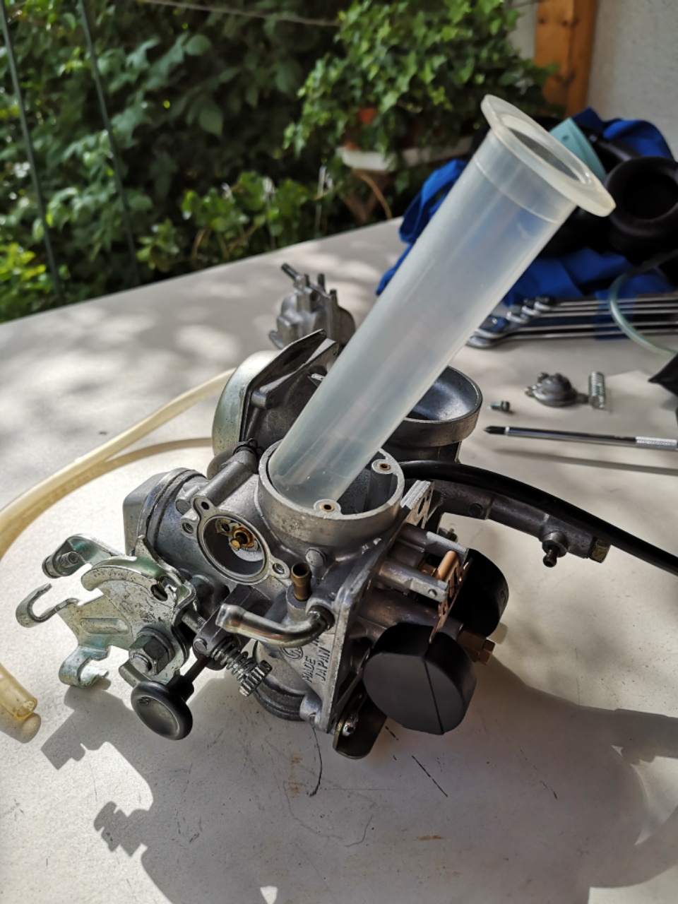

Meine Saug-Blasvorrichtung besteht aus einer Spritze, deren Spitze dicht in den Luftkanal passt.
Jetzt geht keine Luft durch, aber sobald ich aufs Ventilknöpferl drücke.
EDIT: Wenn ich in den Luftkanal reinblas, kommt die Luft aus der kleinen Bohrung hinter dem Mischrohr, knapp innerhalb der Schieberkante raus.

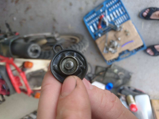

Ich habe eine solche Nachbau-Membran bei mir im Aircut-Ventil.
Die Seite mit dem Wulst am Rand muss ja Richtung Vergaser montiert werden, da dort die Nut für diesen Wulst ist.
Diese Seite schaut so aus:
Man beachte den dicken Nietkopf.
Die andere Seite hat einen flachen Nietkopf:
Wenn ich in den Kanal puste, während das Aircut-Ventil ohne Unterdruck ist, kann ich problemlos durchpusten.
Das würde ja gegen die Theorie mit der Membran sprechen, oder?

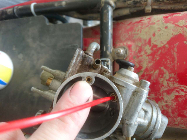

Außerdem: Beim Durchpusten kommt die Luft irgendwo raus, aber ich finde den Ausgang nicht!
Bzw. macht er keinen Sinn.
Denn, wenn ich Bremsenreiniger durchs Loch puste, kommt es auf der gleichen Seite vom Schieber an einem anderen Kanal wieder raus.
Siehe Bild (rotes Röhrchen: Bremsenreinigereingang, Finger: Bremsenreinigerausgang):
Ich bin hinreichend verwirrt, denn so macht das schließlich keinen Sinn. :ugly:
Auch nach längerem Suchen habe ich keinen anderen Kanal gefunden, an dem das Zeug rauskommen kann.

Ist das Ventil defekt oder die Blechkappe kollidiert mit der Kreuzschlitzschraube, dann öffnet sich im Ruhezustand das Ventil garnicht erst, und es kommt keine Luft im Leerlaufgemischkanal an. Also aus dem kleinen Löchle da oberhalb der Mischdüse. Falscher Vergaser, aber ich hab grad kein passenderes Foto.

Das Ventil öffnet sich auch im Ruhezustand (wie gewünscht), was eben gegen die eingangs genannte Theorie mit dem Blechkapperl/der Schraube bei der Nachbaumembran sprechen würde.

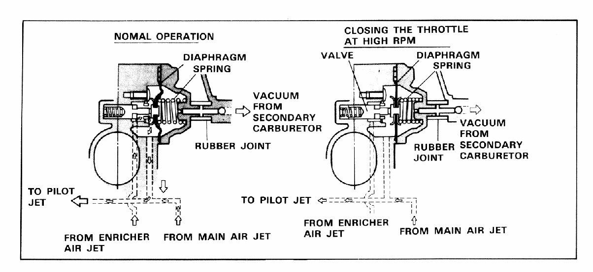

Für einen Freund hab ich das Werkstatthandbuch für XT350 besorgt.
Der Vergaser ist auch ein YDIS.
Im manual wird die Funktionsweise des Aircuts beschrieben.
Es ist gut zu sehen, daß einer der normalerweise offenen Kanäle bei Unterdruck (Schiebebetrieb) geschlossen wird.
