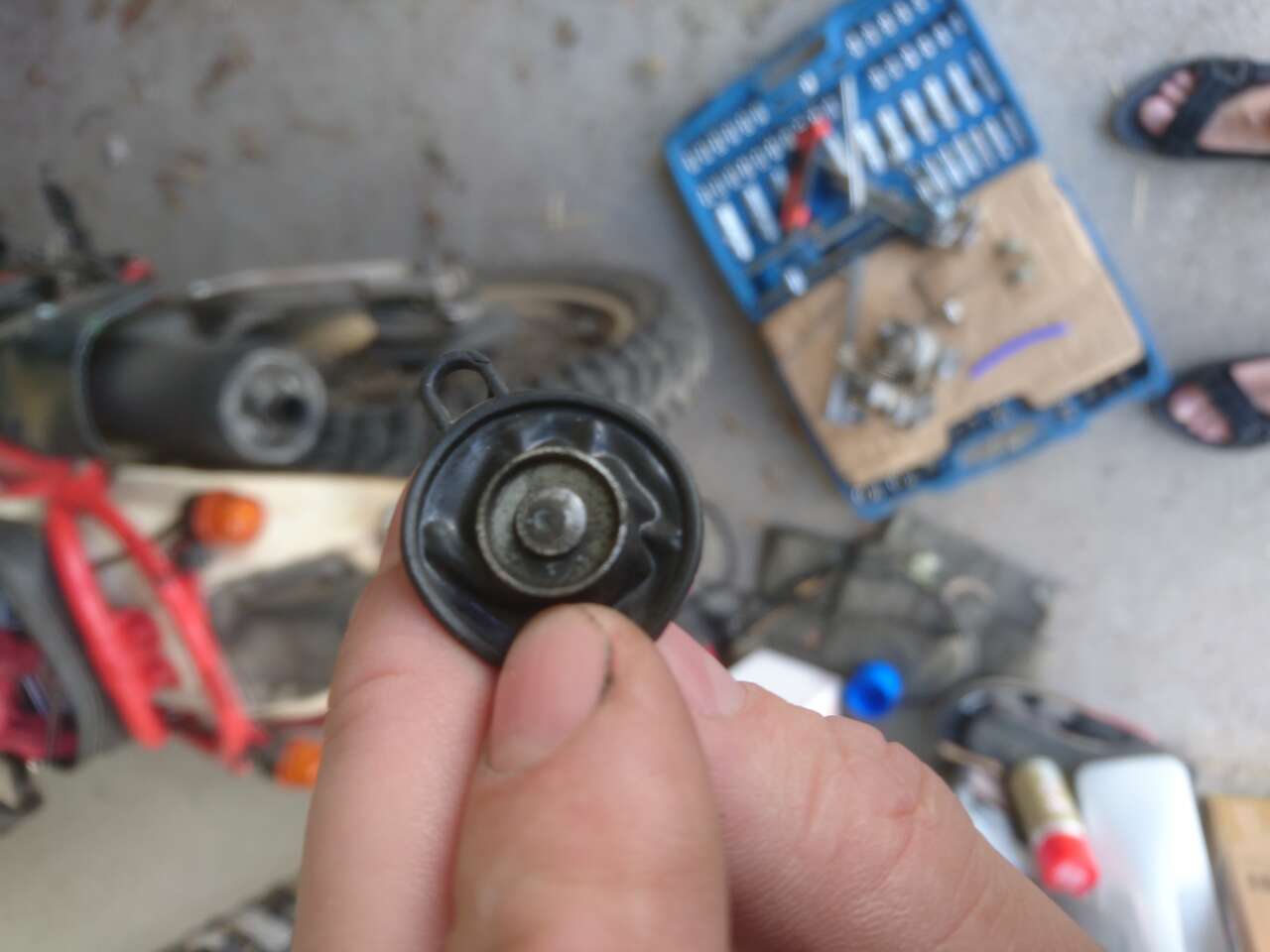

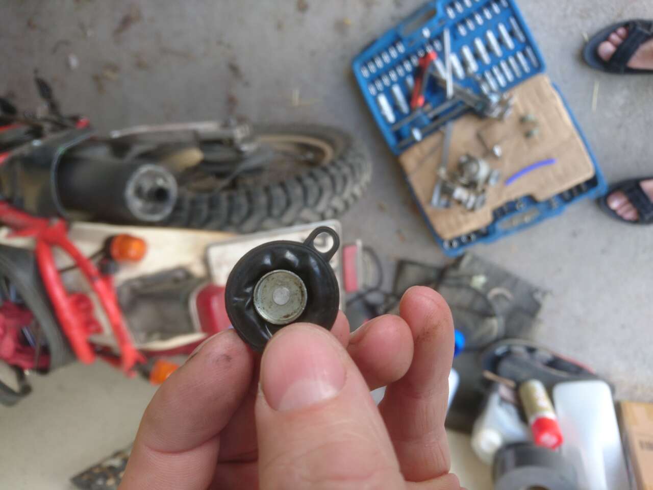

Ich habe eine solche Nachbau-Membran bei mir im Aircut-Ventil.
Die Seite mit dem Wulst am Rand muss ja Richtung Vergaser montiert werden, da dort die Nut für diesen Wulst ist.
Diese Seite schaut so aus:
Man beachte den dicken Nietkopf.
Die andere Seite hat einen flachen Nietkopf:

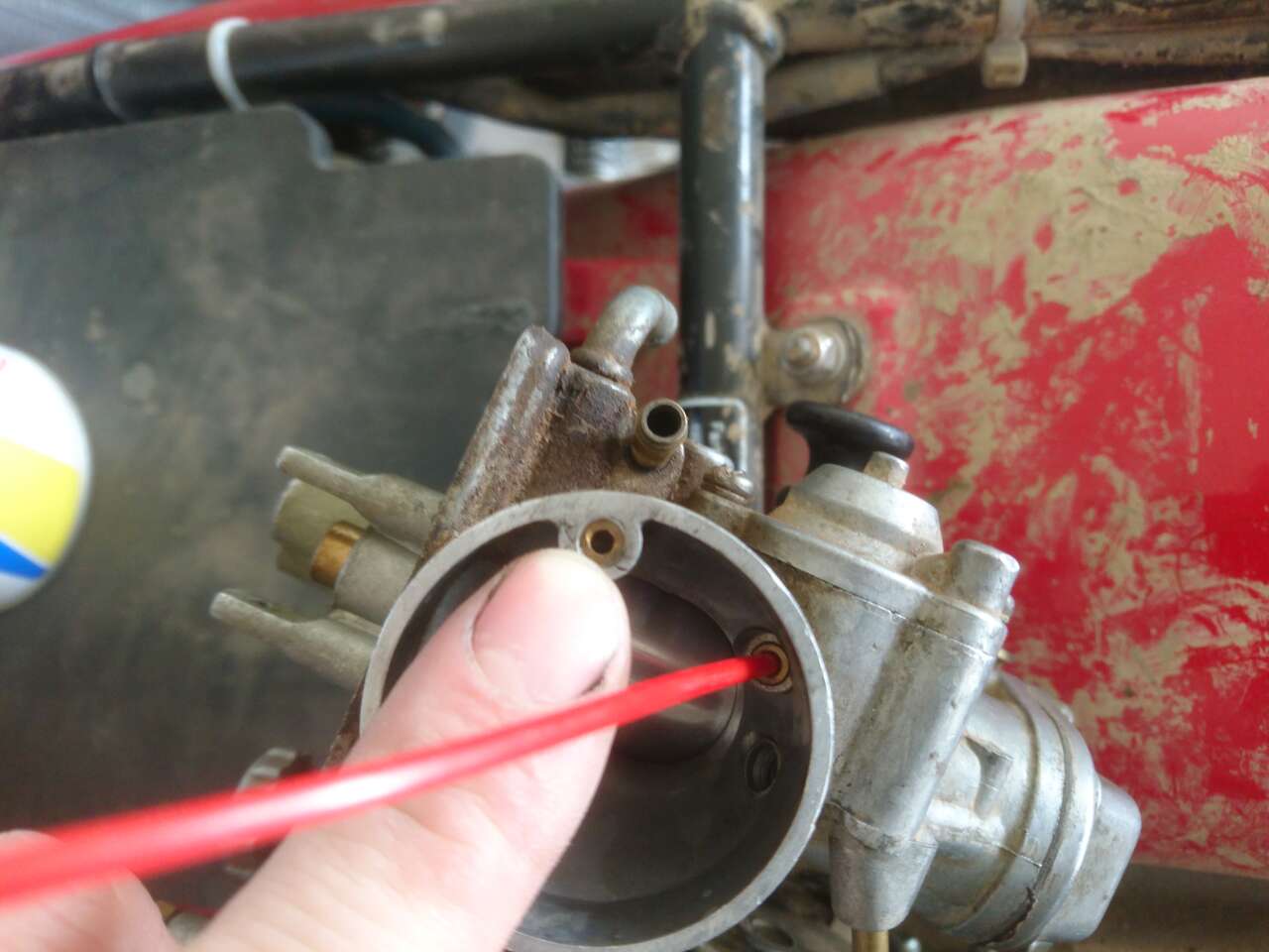

Wenn ich in den Kanal puste, während das Aircut-Ventil ohne Unterdruck ist, kann ich problemlos durchpusten.
Das würde ja gegen die Theorie mit der Membran sprechen, oder?
Außerdem: Beim Durchpusten kommt die Luft irgendwo raus, aber ich finde den Ausgang nicht!
Bzw. macht er keinen Sinn.
Denn, wenn ich Bremsenreiniger durchs Loch puste, kommt es auf der gleichen Seite vom Schieber an einem anderen Kanal wieder raus.
Siehe Bild (rotes Röhrchen: Bremsenreinigereingang, Finger: Bremsenreinigerausgang):
Ich bin hinreichend verwirrt, denn so macht das schließlich keinen Sinn. :ugly:
Auch nach längerem Suchen habe ich keinen anderen Kanal gefunden, an dem das Zeug rauskommen kann.
Auch wegen Unterdruck: Zutzel' ich am Unterdruck-Schlauch, öffnet sich das Ventil (bzw. es schließt den Luftweg). Verschließe ich den Unterdruckschlauch, ist der Unterdruck aber nach ein paar Sekunden weg (ca. 2-3). Muss das absolut dicht sein?

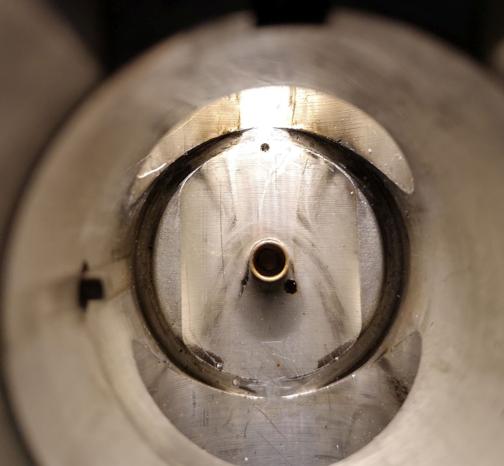

Beitragvon hiha » Fr 29 Jul, 2022 09:01
hiha hat geschrieben:Jetzt geht keine Luft durch, aber sobald ich aufs Ventilknöpferl drücke.
Das bedeutet dass mit montierter Membrane und Feder und geschlossenem Deckel Luft durch den Kanal geht, und aus der kleinen Bohrung nach der Haupt-Zerstäuberdüse am Boden der Vergaserbohrung ein Benzin-Luft-Leerlaufgemisch kommt.
Ziehst Du am Schläucherl, schließt sich das Luftventil und aus der Leerlaufgemischbohrung kommt nur noch Sprit.
Ist das Ventil defekt oder die Blechkappe kollidiert mit der Kreuzschlitzschraube, dann öffnet sich im Ruhezustand das Ventil garnicht erst, und es kommt keine Luft im Leerlaufgemischkanal an. Also aus dem kleinen Löchle da oberhalb der Mischdüse. Falscher Vergaser, aber ich hab grad kein passenderes Foto.

Beitragvon Richy » Sa 30 Jul, 2022 07:25
hiha hat geschrieben:Das bedeutet dass mit montierter Membrane und Feder und geschlossenem Deckel Luft durch den Kanal geht, und aus der kleinen Bohrung nach der Haupt-Zerstäuberdüse am Boden der Vergaserbohrung ein Benzin-Luft-Leerlaufgemisch kommt.
Genau so habe ich es auch verstanden.
Danke für das Foto, ich schau nochmal nach.
Das Ventil öffnet sich auch im Ruhezustand (wie gewünscht), was eben gegen die eingangs genannte Theorie mit dem Blechkapperl/der Schraube bei der Nachbaumembran sprechen würde.
