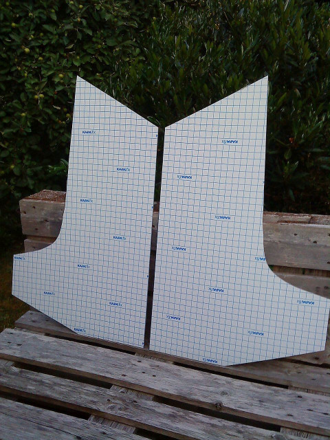

Kapafix
3mm, einseitig selbstklebend, Alublech(-Folien...)verstärkt... mit dem biegen... nun ja, knapp an meiner Geduldsgrenze, aber erfogreich. Einseitig schlitzen war mir zu viel Hirnarbeit bzgl. wie oft
und v.A. wo...
Zuschnitt
Zuschnitt problemlos, wenn man ausreichend Arbeitsfläche und eine ruhige Hand hat. "Frei Hand" rausschnitzen könnte leicht einen Irrläufer und Fleischwunden verursachen...
bald...
Wird aber, würd ich sagen... leider ist mir jetzt erstmal der Kontaktkleber ausgegangen...
Filz auf der Rückseite, weil ich möglichst wenig endfest vernieten, kleben o.ä. will. Ein paar Streifen Klett sollten das Nötigste halten.
Sollte ich sowas nochmal machen, denk ich drüber nach, den Filz statt mit Sprühkleber auf die selbstklebende Seite zu packen und dafür den Bezug zu sprühkleben, je nach Rückseite. Der hier
hat schon eine Vlieskaschierung drauf, der etwas mehr Kleber evtl. gut getan hätte. Hoffe, in der final gewölbten Einspannunglöst sich das nicht gleich wieder ab...
