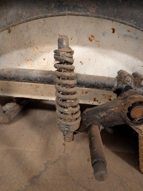

Mein Kumpel Lothar hat einen Steib S 500 ohne Typenschild.
Damit war er ja auch am Sölk.
Ich vermute, das er auf jeden Fall von vor 1950 ist.
Die Zentrierstücke der Feder sind so verschlissen, dass die Feder nicht mehr mittig gehalten wird und an den Ansätzen der Speichen an der Nabe schleift und diese förmlich durchschleift.
Hat jemand eine Ahnung, wo man diese Teile noch bekommt? Die üblichen verdächtigen haben wir schon alle abgeklappert und der Gummibalg der späteren Modelle braucht eine gänzlich andere Aufnahme.
Hat vielleicht schon mal jemand auf die neuere Lösung umgebaut?
Wäre schön, wenn da jemand weiterhelfen könnte.

Beitragvon nattes » Mi 02 Jul, 2025 19:05
Gute Nachricht.
Wir konnten die längere Feder der späteren Modelle nach ein paar kleinen Änderungen verbauen, ohne die Halterungen zu tauschen. :-)

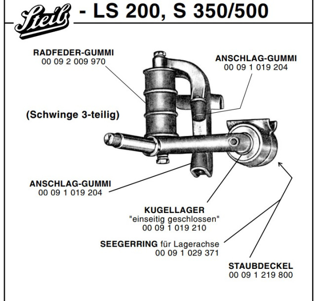

Beitragvon urban » Mi 02 Jul, 2025 19:07
Stemmler hat mal einen Umbausatz auf Gummiferderung angeboten. Stemmler gibt es ja nicht mehr und wer die Teile übernommen hat , weiß ich nicht.
Bornowski sollte da zumindest einige Teile für haben.
Ansonsten müsste Ich morgen mal nachschauen, ich mein ich hab ich noch einen schrottigen Rahmen (LS200) da könnte man dann raustrennen.
Auch hab ich noch einen S500 Rahmen mit selbstbebasteltem Boot liegen.
Da schaut es so auf den ersten Blick so aus als wenn der Obere Halter mit der Federhalterung ein Teil ist. Ich kann zumindest keinen Spalt entdecken.

Beitragvon urban » Mi 02 Jul, 2025 19:09
nattes hat geschrieben:Gute Nachricht.
:keule: hätteste das nicht 10 min früher schreiben können. :weg:

Beitragvon urban » Mi 02 Jul, 2025 19:10
Jonas hat geschrieben:Sehr gut.
Was ist das für eine Konstruktion? Silentblöcke?
Gummibalge
Beiträge: 3848
Re: Frage zu Steib S 500
Beitragvon schnupfhuhn » Do 03 Jul, 2025 11:45
Hätte auch Silentblock gesagt. Die Unterteilung schauen wie Bleche aus, die einvulkanisiert sind. Grund: Lastverteilung. Form erhalten, linearisieren der Federkennlinie durch gleichbleibende Gummiquerschnitte.
Bitte an den Gummifederbesitzer: Durchmesser und Länge Gummi messen, Gewinde messen, "Scheibendurchmesser" messen.
Beiträge: 4106
Beitragvon urban » Do 03 Jul, 2025 12:47
schnupfhuhn hat geschrieben:Hätte auch Silentblock gesagt. Die Unterteilung schauen wie Bleche aus, die einvulkanisiert sind. Grund: Lastverteilung. Form erhalten, linearisieren der Federkennlinie durch gleichbleibende Gummiquerschnitte.
ist ja genau genommen ein Silentblock bzw. Gestapelte die zu einer "Feder" vulkanisiert sind. diese Federn sind bei den üblich Verdächtigen zu kaufen.
