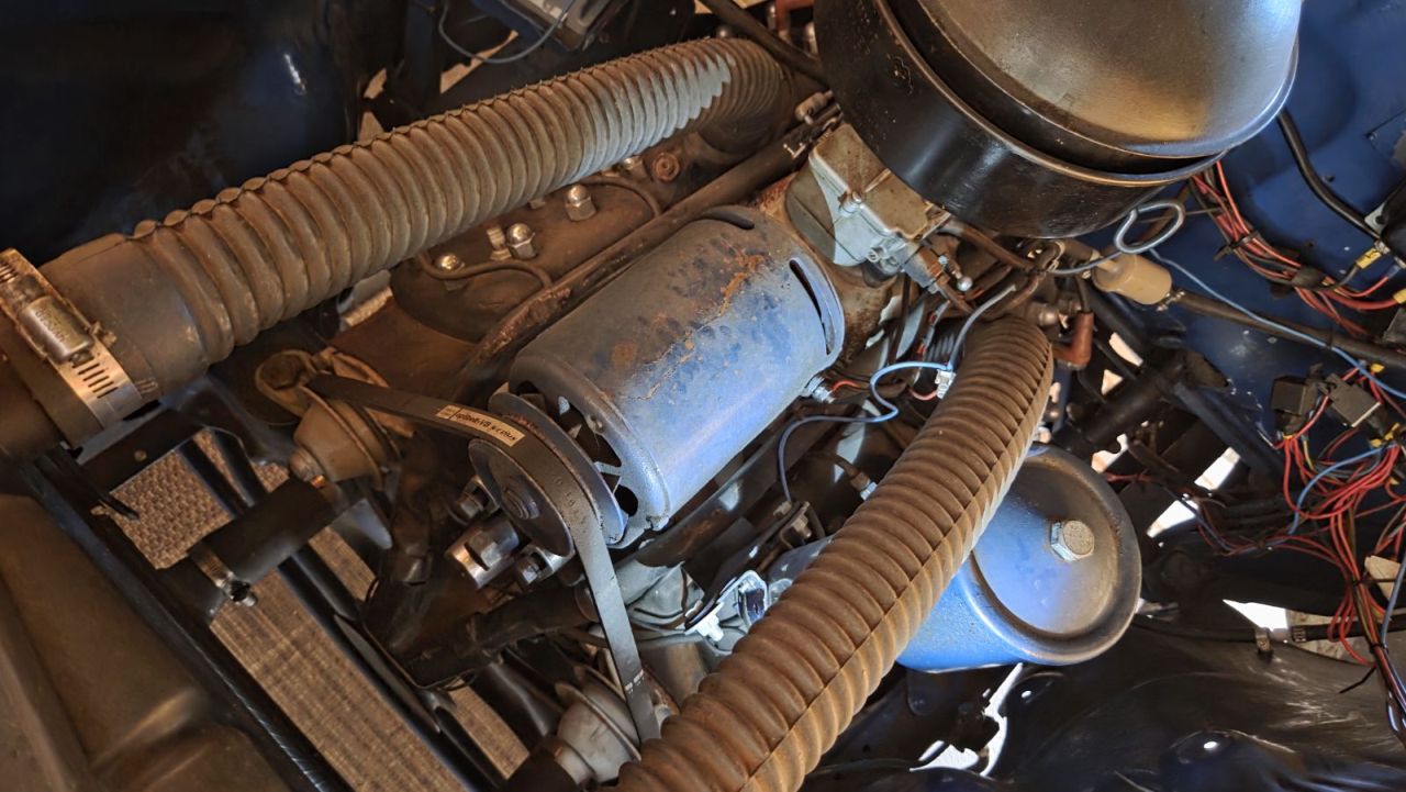

Hallo zusammen,
kennt sich wer mit der Thematik aus? Die Diana hat einen Ford Super Deluxe von ca.'47 mit dem urtümlichen V8-Flathead, der wurde irgendwann von 6 auf 12V umgerüstet. Ich vermute jetzt mal, dass das noch die 6V-Gleichstrom-LiMa ist, die mit einem 12V-Regler aufgeblasen wurde. Kann das hier jemand anhand der Fotos bestätigen? In Netz hab ich kein aussagekräftiges Foto der Originallichtmaschine gefunden, scheinbar sind alle schon auf Drehstrom umgerüstet...
Das hier wäre der Regler, Typenschild muss ich erst noch rausfinden...

Ja, das ist der übliche Weg bei den Ami 6-Volt-Anlagen. Ist beim Bertel ähnlich ...
