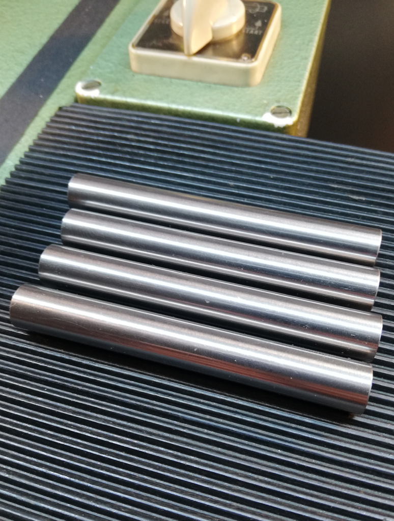

Besten Dank an alle für´s Mithirnen! Ich bau mir die Endstücke selber... :gruebel:
Ich hab jetzt zwei Rohre 304 Edelstahl 11 x 0,5mm sowie 1.2210 Silberstahl für die Halbkugeln bestellt. Dazu neue Schlichtfeilen Hieb 3, zur Feier des Tages.
Hier findet man einen Rechner zur Wärmeausdehnung.
Da scheint mir Edelstahl für die Rohre eine gute Lösung irgendwo zwischen Stahl und Aluminium, was die reine Wärmeausdehnung angeht. Könnte zur Motorkonstruktion passen. Die Materialeigenschaften bei 304 Edelstahl sollten auch hinhauen, bei 1.2210 Silberstahl eh.
Das Ventilspiel handhabt man dann im Betrieb letztlich so, wie Hans es schreibt. Bin gespannt. Aber erstmal überhaupt bauen, die Teile. :fiessgrinz: :weg:

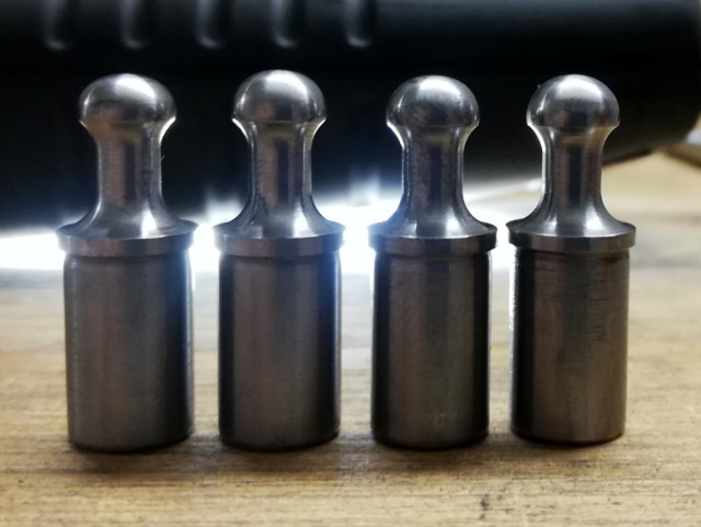

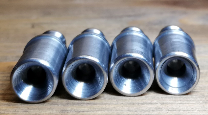

John, Paul, George und Ringo.
Übermaß zum Einpressen in die Rohre passt, auch wenn´s wild aussieht. Alles so zwischen 0,03 und 0,04. Dazu noch Loctite 620.
Aber ist mir ein bissl zu sehr mundgebissen... Würde vermutlich funktionieren, aber trotzdem. Kann gut sein, dass ich das Ganze nochmal mache, und dieses Mal dann nach Fertigungsschritten unterteilt, und nicht ein Teil nach dem anderen komplett hergestellt. Anschläge, rechnen, sowas. :ugly:
Wenn das so weiter geht, erfinde ich noch das Rad. :fiessgrinz: :omg:

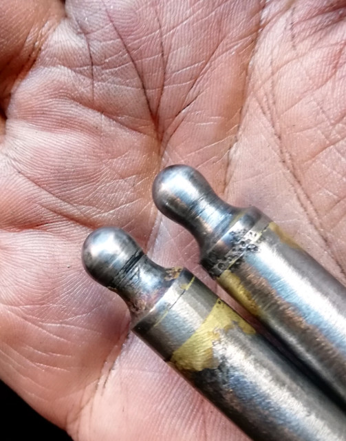

Neu:
Alt:
Beiträge: 2312
Re: Stößelenden für Neubau Stößelstangen gesucht
Beitragvon Zwillingspeter » Mi 27 Aug, 2025 05:44
Aber ist mir ein bissl zu sehr mundgebissen…
Ja klar.
Das kann jeder Sozialpädagoge besser!
Beitragvon Zimmi » Mi 27 Aug, 2025 07:36
:rofl:
Also ich find's echt besser als das Original, wobei das auch nicht so furchtbar schlecht aussieht an den relevanten Stellen.
Bin halt von russischer Kwalität verwöhnt... ;)
Beitragvon schnupfhuhn » Mi 27 Aug, 2025 10:29
Jo, und 12 Stück machen, die besten vier raussuchen. :smt023

Beitragvon Bernhard S. » Mi 27 Aug, 2025 11:02
Zwillingspeter hat geschrieben:Das kann jeder Sozialpädagoge besser!
:smt005 :smt005

Beitragvon Jonas » Mi 27 Aug, 2025 15:18
Saubande! :D
Zwillingspeter hat geschrieben: Das kann jeder Sozialpädagoge besser!
Ja eben. Nachgearbeitet und so kann das für meinen Geschmack bleiben, außer ich krieg ´nen perfektionistischen Rappel und/oder Mike ruft erneut an und weist auf die Möglichkeit hin, innen noch mehr Gewicht einzusparen. :fiessgrinz: Kann gut sein, dass ich da nochmal dran gehe.

Beitragvon bastardo » Mi 27 Aug, 2025 16:50
Schnieke Männekens, das! :smt023

Beitragvon mike58 » Mi 27 Aug, 2025 18:30
Nu aber,
Gut umgesetzt, kann ma lo.

Beitragvon Jonas » Mi 27 Aug, 2025 21:49
Japp.
Die Freibohrung werd ich wohl nochmal vergrößern, der Rest bleibt so. Vic wird sie dann härten und anlassen, hervorragend. :smt023
