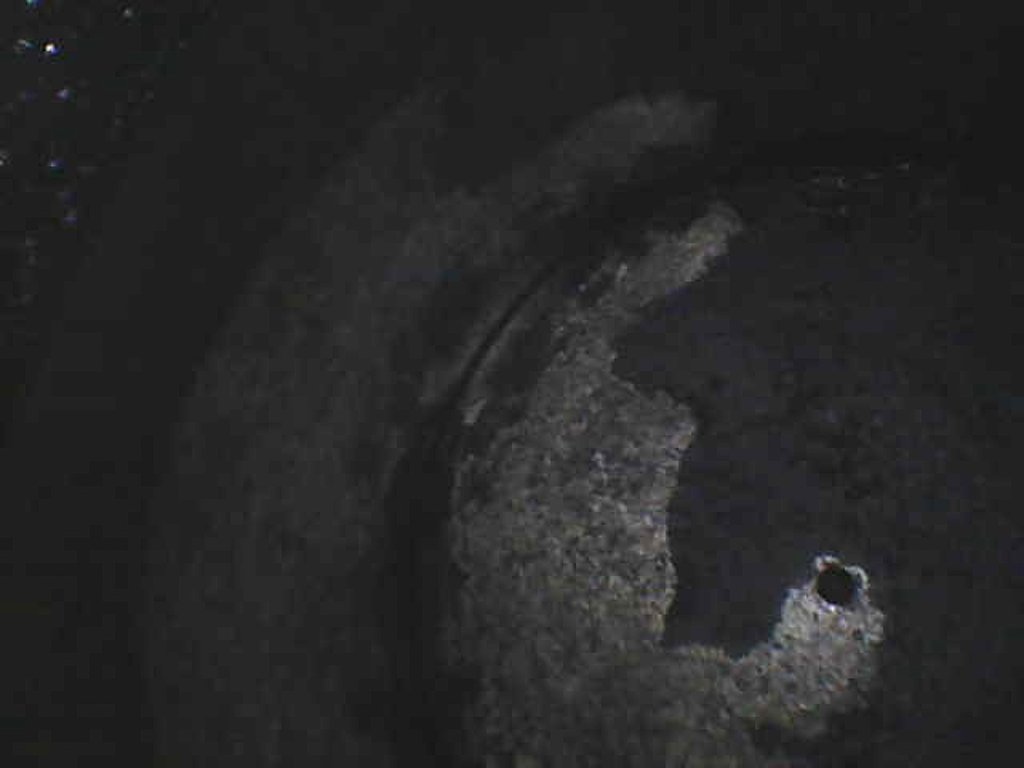

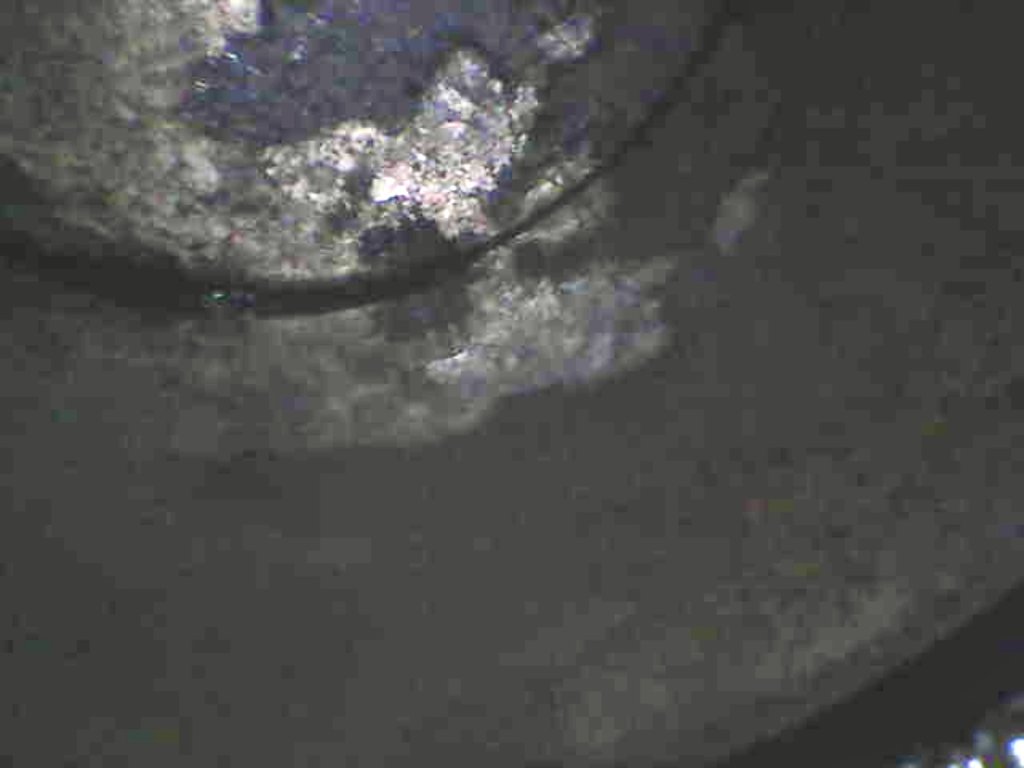

Beitragvon Arne » Mo 01 Sep, 2025 11:46
Blick durchs Kerzenloch,
keine Sparbüchse, keine Lappen, Überströmer waren sichtbar und nicht blockiert.
Beiträge: 5625
Re: MZ TS250 springt nicht an - Ideensuche
Beitragvon hiha » Mo 01 Sep, 2025 13:25
Die Zentrierbohrung in der Mitte ist gern mal durchgängig :D . Aber Kompression hat sie ja.
Beiträge: 18240
