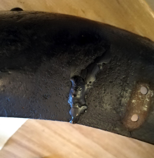

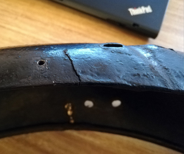

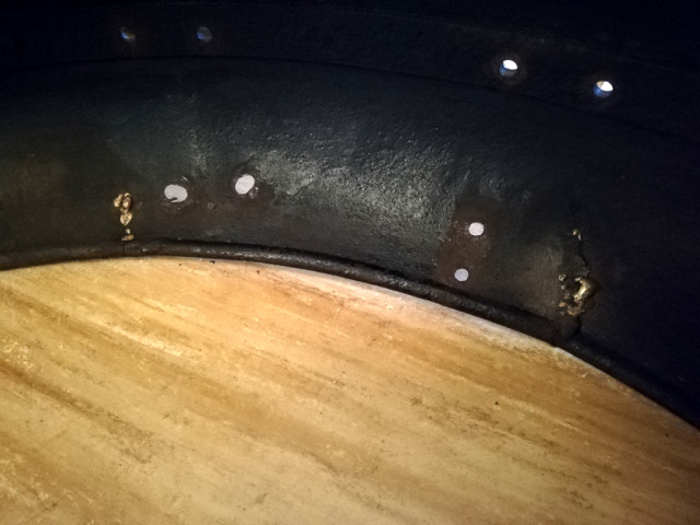

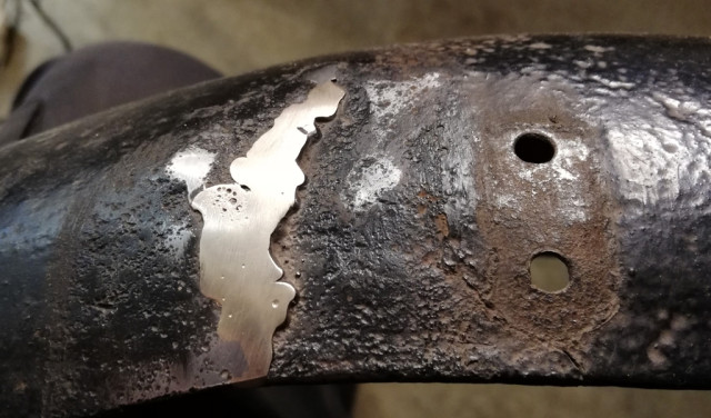

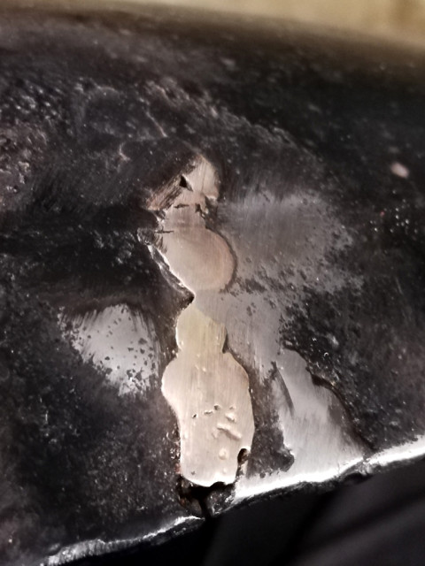

So sehr die neuen Stößelstangen funkeln, so mitgenommen sehen die Blechteile aus.
Hinten war ständig Spannung auf dem Schutzblech, ergo gibt es vier größere Risse und ein paar kleinere. Zwei Risse wurden scheints mit Messinglot derbe zugepappt und dann lackiert, der Rest blieb unangetastet.
Mal schauen... Das Alter darf man ruhig sehen, stört mich nicht, aber diese dicken Messingraupen sehen unschön aus und sind auch in dieser Ausprägung nicht nötig, denke ich. Bissl runtergeschliffen, und der Plan ist jetzt entrosten, aufzinnen, wo nötig innen Bleche weich einlöten, schleifen, beilackieren, owatrolisieren. Irgendwie haltbar und stimmig machen. :gruebel:

Zum Messinglot: Es gibt Lote, die laufen wie Wasser, es gibt Lote die kann man aufhäufeln und hinmodellieren. Je nach Einsatzzweck braucht man das Richtige.
Beispiel:
https://www.sonderlote.de/FONTARGEN-A-210-MK
