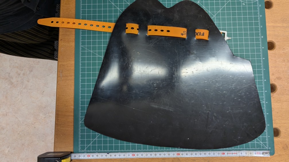

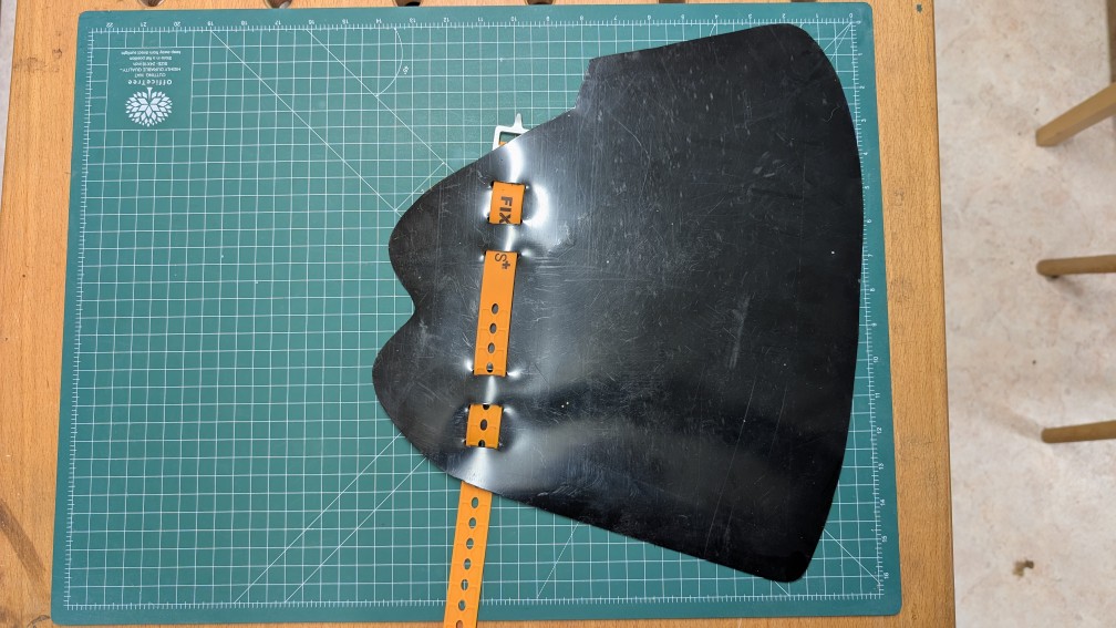

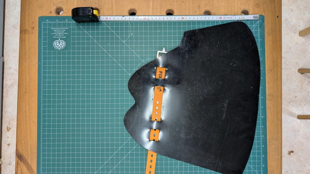

Die Bänder sind diese hier:
https://www.amazon.de/Fixplus-Strap-4er ... LF7N&psc=1
Bisschen suchen, dann gibt es die im Netz auch billiger!
Das Plattenmaterial dass ich verwendet habe, nennt sich PE-HD Materialstärke ist 2mm.
Das Zeug gibt es in allen möglichen Farben. Ihr könnt euch also austoben.
Wenn jemand einen Nachbau macht und anderes Material verwendet, bitte ich euch die Erfahrungen damit bitte hier einzustellen.
Taugt/Taugt nicht, was war das Problem
Flexibel, trotzdem Form und Temperaturstabil, UV Beständig. Das sind erstmal die Grundvoraussetzungen
Nur mit Zurrgurten z.B. hielten die Abweiser, bei mir, nicht dauerhaft am Lenker. Irgendwann fehlt der Gegendruck des Materials. Dann fängt es an zu wackeln.
Jetzt versuche ich noch Bilder eines Windabweisers einzustellen. Die Schneidunterlage ist leider in Inch. Ich habe aber ein Maßband zur Scala gelegt.

Die Schnitte beginnen/enden in einem gestanzten Löchlein? Kann es nicht erkennen.
