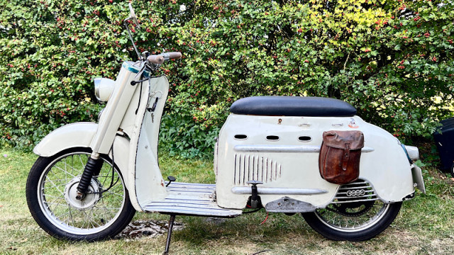

Ich hätte gerne an meinem DKW Hobby Roller Bj 1955 kleine Lenkerendenspiegel, gefunden habe ich die auch schon:
https://www.kickstarter.de/2-mini-spieg ... c-gefraest
Jetzt ist es ja so, das ich aufgrund des Baujahres keine Spiegel haben muss.
Diese Kleinen haben aber nur einen Durchmesser von 68mm und sind somit normalerweise zu klein und nicht legal.
Es ist jetzt nicht so, das ich mir deswegen besonders ins Hemd mache wenn es zu einer Kontrolle kommt, aber eine bessere Informationslage ist dennoch wünschenswert :-D !
Wie seht ihr das, oder wer weiss Fundiertes? Ich finde im Netz bislang nichts präzises und werde wahrscheinlich daher demnächst mal beim TÜV vorbeischauen und fragen.

Ich glaube mich zu erinnern, daß für ältere Motorräder nur 60 qcm Spiegelfläche verlangt wurden, was aber, wie du schon geschrieben hast, für dich völlig irrelevant ist.
Ich hatte so einen Spiegel mal kurz an der LM, der verzerrt sehr stark und ich fand das Einschätzen der Entfernung und Geschwindigkeit von Fahrzeugen, die von hinten kamen sehr schwierig, von der zu kleinen Fläche mal abgesehen.
Ich habe immer gern die "Bumm" Spiegel montiert, klassisch und gute Sicht.

§ 56 StVZO
ab 01.01.1990 rechter Rückspiegel ist beim Krad Pflicht ab einer Höchstgeschwindigkeit von 100 km/h . Die Fläche jedes Rückspiegels muss mindestens 60 cm² betragen.
Alle Motorräder vor 1990 dürfen beliebig große Rückspiegel haben und einer genügt.
Nierenförmige Lenkerendspiegel habe ich noch im Lager, kann jch Dir am 12. Januar gebührenfrei zusenden.
