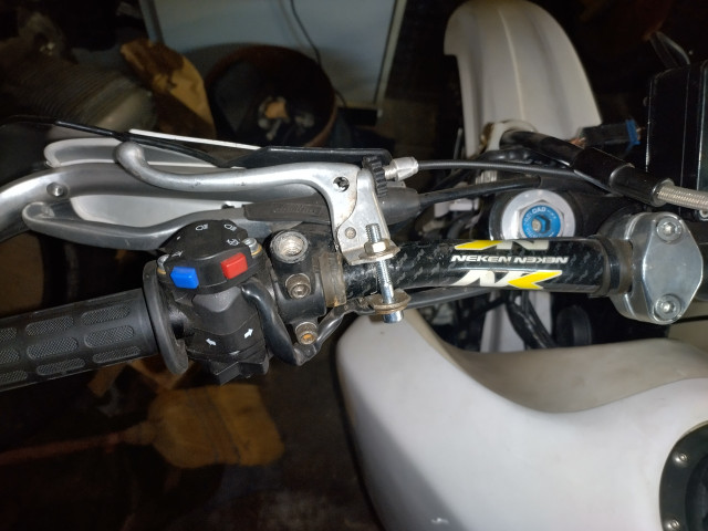

Auf dem Foto sind andere Schalter zu sehen. Auch von daher würde ich sehr gründlich nachsehen, ob alles ordentlich verkabelt ist.
Schau doch mal nach, ob die richtige Zündbox verbaut ist.
Bei meiner sah das orangene Kabel zur Zündspule gut aus, war es aber leider nicht.
Wie schonmal geschrieben, ich hab alles neu verkabelt, und das hat es auch gebracht.
