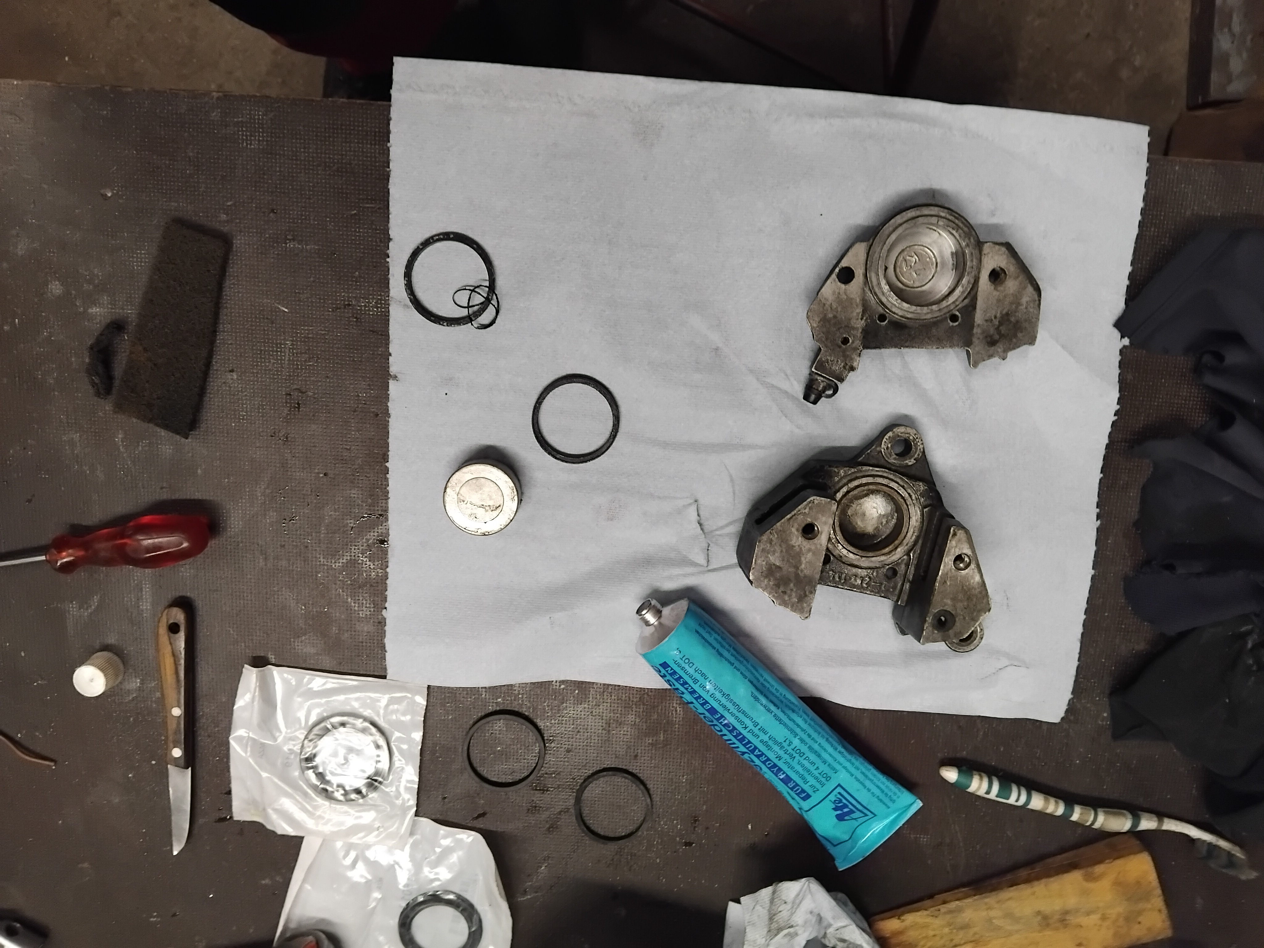

Ich hab am ETZ Gespann den Brembo Bremssattel montiert mit 38mm Kolben.
Vorm Tauerntreffen hab ich gesehen, dass die Manschetten, also dir Staubdichtungen, aufgequollen waren. Auf die schnelle musste erstmal die TS ihren Sattel spenden. Nun brauch ich Ersatzteile.
Der Sattel war ja an diversen BMW und Guzzi verbaut. Bekommt man die Manschetten einzeln? Bisher konnte ich nur komplette Sets finden.
Außerdem bin ich unsicher, was die Ursache ist. Kann Gabelöl die Gummis quellen lassen?
Any recommendation?
Henri

sollte ich denn dann den Sattel tatsächlich spalten und alle 5 Dichtungen vom Satz erneuern? Wollte ja eigentlich nur ne neue Staubmanschette....
Was sorgt bei der Scorpion dafür, dass die DIchtung hin ist?
Nach schlechten Erfahrungen nehm ich schon länger keinen Bremsenreiniger mehr in der Nähe von Gummiteilen. Das dürfte bei mir als Ursache ausscheiden.

Das Spalten macht die Arbeit wesentlich einfacher, ich mache es immer so, wenn ich eh was wechsel.
Wichtig ist es, den O-Ring zwischen den Hälften immer zu erneuern, der geht kein zweites Mal rein, auch wenn er noch gut aussieht. Vermutlich quillt er gewollt ein wenig auf.

Öl bzw Fett lassen Gummis aufquellen, die gegen Bremsflüssigkeit resistent sind

Gummis reagieren auch auf diverse Konservierungssprays, leider...

Dann wirds das wohl gewesen sein. Die Gabel war inkontinent und hat den Bremssattel eingesaut.
Naja, Reparatur ist ja kein Hexenwerk.
