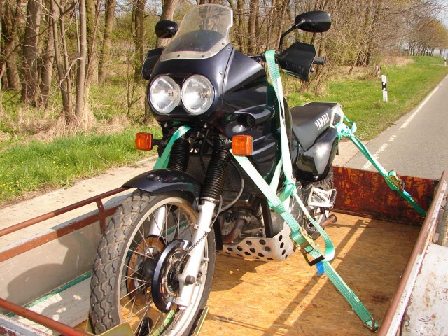

Jetzt hattas mal geklappt. Dieses langbeinige japanische Miststück sext mich schon viele Jahre an.
Gestern abend bin ich samt Kollegen und Anhänger nach Stralsund zu Bekannten aufgebrochen, um nach ein paar Feierabendbierchen in der örtlichen Brauerei und einer angenehmen Nacht auf einem Riesen Sofa dann heute morgen 50 km weiter auf die Insel Rügen zu schleichen. Dort gibt es die Fa. East Island Choppers bestehend aus Jürgen aus Hessen und sonst niemanden. War wirklich nett. Aber er kann nur Chopper sagt er, und war begeistert, dass wir wirklich vorbei gekommen sind! In seiner 10m² Showroom, und in seiner 15m² Werkstatt standen geschätzt 20 angefangene Chopper Mopeds der unterschiedlichsten Herkunft, und in allen möglichen Zuständen der Zerlegung. Es war wirklich keines fertig! Hab ich so noch nicht gesehen. Beim Claus gibt es auch eine Ecke, wo die nicht fertigen stehen! Das sind aber der Arbeitsplätze. Die fertigen stehen schön aufgereiht in der anderen Seite der Halle...So muss das. Und nicht alles durcheinander. Ich hatte Mühe die Mühle da rauszuschieben, ohne die wild durcheinander auf dem Boden liegenden ausgebauten Teile und das herumliegende Werkzeug nicht untereinander zu vermischen....Völlig chaotisch. Hut ab vor soviel Durchblick!
Anyway! Er war wirklich nett (Meine ich ernst!), und hat sich sehr bemüht professionell zu wirken.....Hätte fast geklappt! :-D
Das Moped ist also eine XTZ 750 aus 1992 mit 62 TKM, und einem vermeintlichen Motorschaden. Den habe ich zwar noch nicht gehört, aber den Ersatzmotor mit 35 TKM, die neue Batterie, und den angebotenen Ölfilter dennoch mal mit genommen. Alles auf den Hänger, und ab nach Hause. Erste Durchsicht zeigte folgendes:
diverse Speichen im Hinterrad und Vorderrad locker
Kettensatz tot
Gabelsimmerringe tot
Bremse vorne rechts undicht
restliche Bremsen sehen erstmal gut aus, mach ich aber auch mit!
Öltank ist bis obenhin mit ner ganz dünnen nach Sprit riechenden Brühe voll! ( Yes....Wieder Brennstoff für den Werkstattofen.....yippiee!)
Wir haben mit Überbrückung das mal durchdrehen lassen. Klingt erstmal nicht soo schlecht, aber nach der Öltank Nr. fliegt der Motor def. raus!

Und zur XTZ....Danke Danke....Wir haben sie heute mal zerlegt....Claus... ich glaube ich brauche Dich dann demnächst mal wieder häufiger...Strahlen, Beschichten, Reifen, Speichen und so was...ich melde mich die Woche mal!
Aber alles wie erwartet! Krürmer am Einlass durchgerostet! Naja...dann hab ich nun endlich ein gutes Argument bei der Finanzministerin für den VA Krümmer vom KEDO...hähä! :-D
