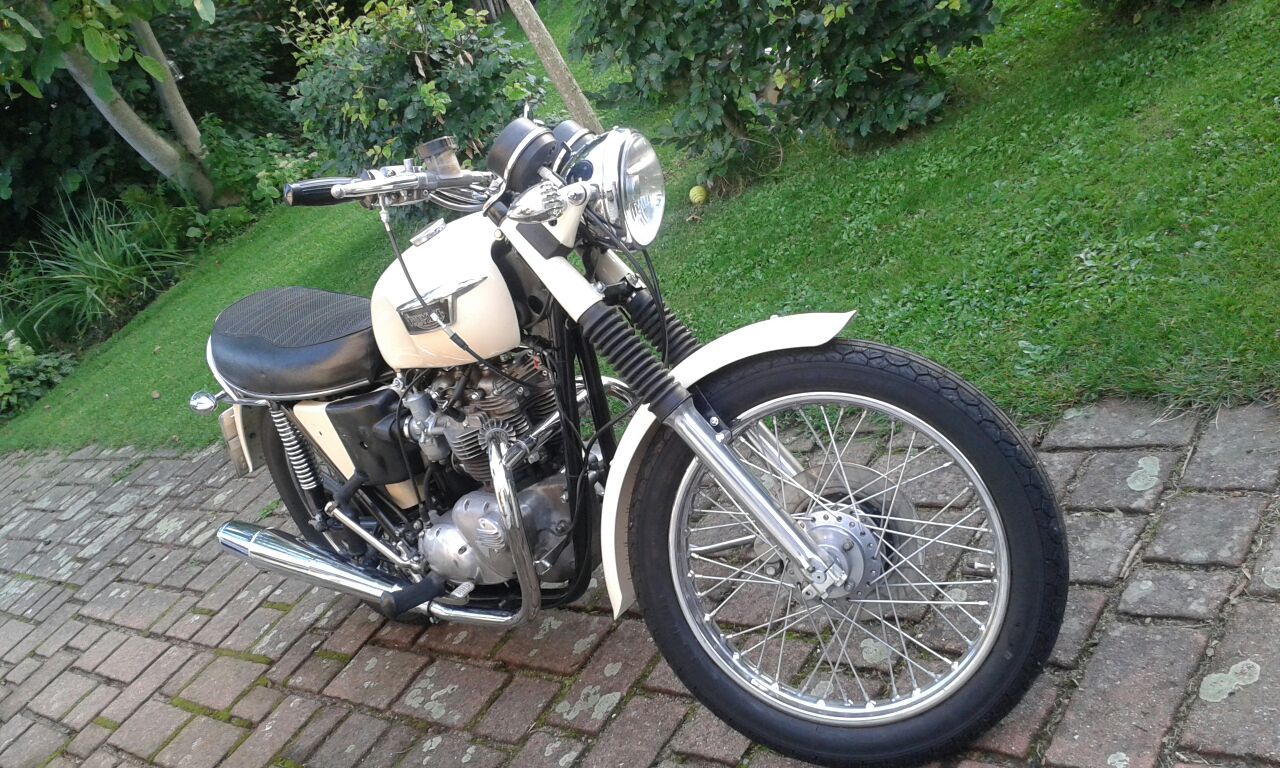

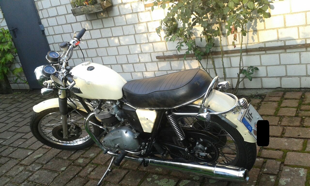

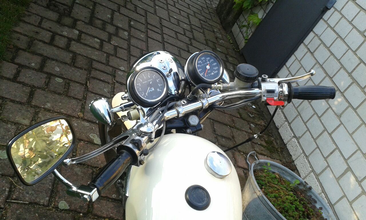

mein Onkle hat sich eine Triumph Bonneville T140 mit Bj.77 in mühevoller Kleinarbeit zurecht gemacht und es fehlt jetzt noch ein bisschen Fundierten Wissen.
1. Der rechte Auspuff qualmt ganz schön Blau. Mein verdacht liegt auf Kolbenring undicht, oder ist das "normal"?
Kann man die Kolbenringe bei eingebautem Motor begutachten und ggf. auch Vermessen?
2. Wie Syncronisiert man die Vergaser, oder stellt man die nur einfach nach Standarteinstellung ein?
Ich freu mich schon auf eure Antworten und Danke euch im vorraus.
Hier die versprochenen Bilder:
LG Michi

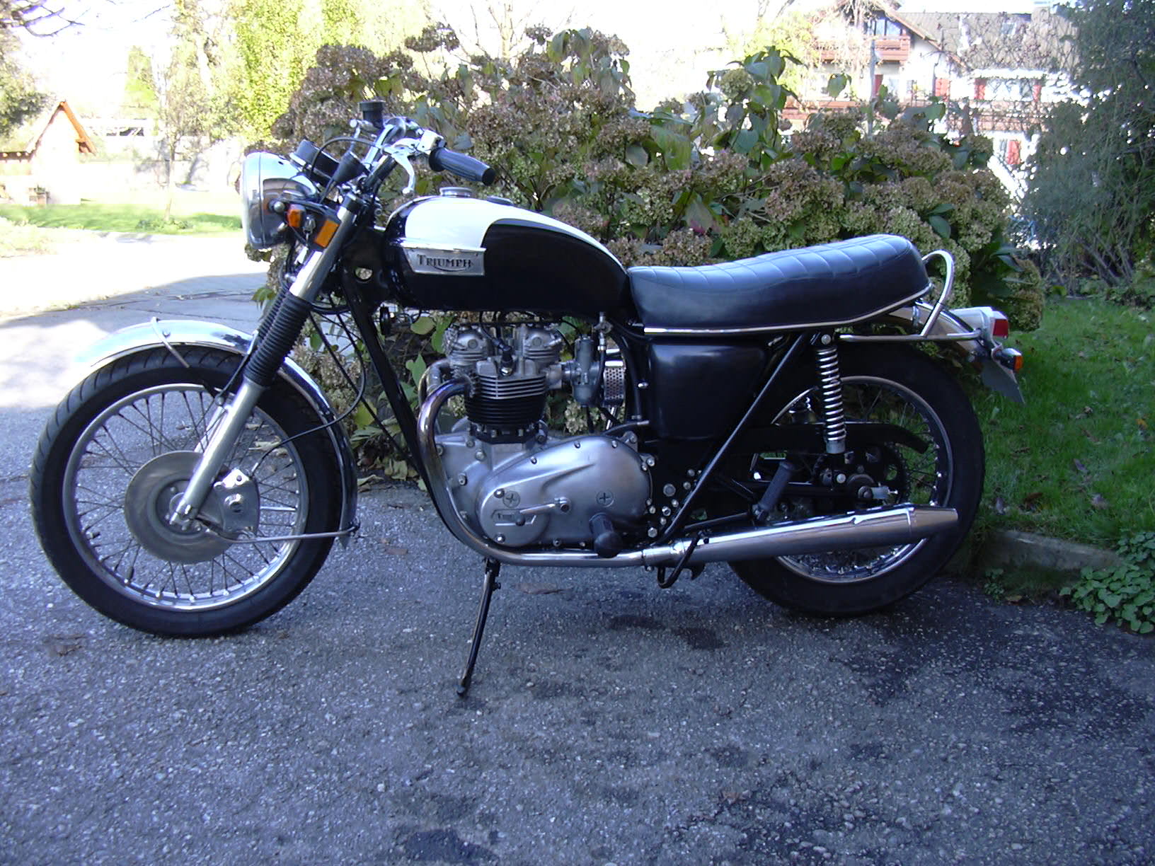

Ich beschraub regelmäßig diese 76er Bonnie für einen Freund:
Zum blauen Rauch: Nein ist nicht normal. Müsste man mal reinschaun, dann weiß man mehr.
