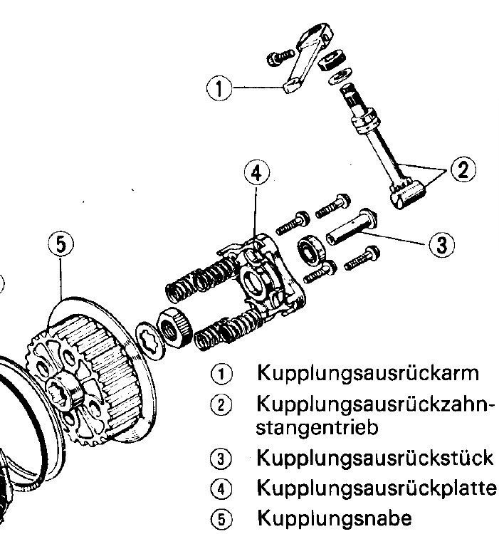

Ich hab da mal nachgeschaut, und so sieht der Mechanismus aus:
Wenn man am Hebel zieht, wird das Zahnstangenstück auf den Druckpilz Nr.3 gedrückt.
Richtiges Spiel sollte man es zwar hinkriegen, dürfte aber teigig sein. Das Kugellager in der Ausrückplatte nimmt die Axialkräfte auf. Wenn das ein bisserl mitläuft, ist das relativ wurscht. Wobei die Kupplung ganz gern zum Durchrutschen neigen soll, wenn man das falsche Öl hat...
