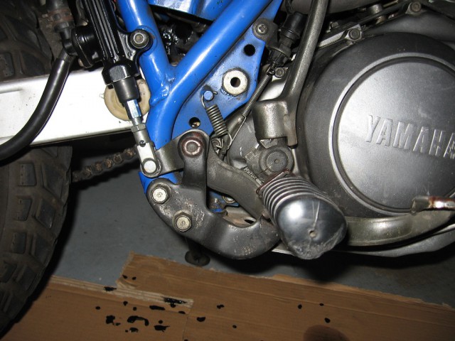

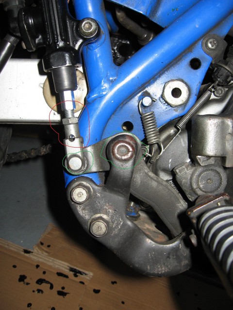

Zu meinem Beitrag von gestern hänge ich mal noch 2 Bilder an. In dem einen Bild ist das Gewinde, mit dem man die Bremhebelstellung einstellen kann, rot umrandet und die beiden Bolzen, um die herum die Bewegung des Hebels zum Bremszylinder läuft, grün. Ich bleibe dabei, dass ein Verstellen des Hebels keine Auswirkung auf den Leerweg der Bremspumpe hat (natürlich nur solange die Stange in der Gewindebuchse nicht unten anstößt!) . Dieser ist für mich nicht einstellbar.
Für weitere Anregungen nach wie vor offen und dankbar,

Beitragvon Bernhard S. » So 09 Aug, 2015 16:14
ketten_saeger hat geschrieben:Bei allem Respekt, daber das
ER konnte den Leerweg einstellen, am gleichen Mopped
bezweifel ich.
Hier mal ein Link zur Explosionszeichung der Hinterradbremse http://www.cmsnl.com/yamaha-xt600eac-non-calcal-1990_model9648/partslist/E-06.html#results
Die Bremspumpe im Bremszylinder wird durch Federkraft nach unten gedrückt. Dort sitzt eine Stange, die mit einem Sprengring im Gehäuse des Zylinders festgehalten wird. Dadurch ist die Bremspumpe immer maximal und definiert ausgefahren. Diese Stange hat jetzt am unteren Ende ein Gewinde, das in den Fußbremshebel hinten eingedreht wird. Je weiter ich die Stange eindrehe, umso tiefer geht der Bremshebel vorne (da wo man drauftritt) nach unten. Die Stange selbst wird aber kein bisschen in den Zylinder reingedrückt, ich bewege nur den Bremshebel. Leerweg entsteht eigentlich nur durch das Spiel in den beiden Bolzen, in denen der Bremshebel bzw das Gewindestück am Ende gelagert sind.
Kann es sein, dass Du hier einen Denkfehler hast?
Nurmalsofrag!
Denn wenn Du das Stangerl im roten Kreis über das Gewinde verkürzt, dann wirst Du sehr wohl Leerweg am Pedal haben, denn die Rückholfeder (im Foto gut sichtbar neben der Feder des Bremslichtschalters) wird das Pedal immer in die Nullstellung am Anschlag ziehen.
Und wenn Du das Stangerl über das Gewinde verlängerst, wird die ganze Geschichte spielfrei, das Pedal liegt am Anschlag an und das Stangerl drückt ein bisserl auf den Kolben der Bremspumpe.
Bei mir hat das gereicht, um die Bremse heiss werden zu lassen.
Marinus hat das auch nicht überrissen, hat kurzerhand den Bremssattel abgebaut, ist nur mit der Vorderbremse nach Hause gefahren und hatte neben Können auch Glück, dass nichts passiert ist.
Ich weiss nicht, ob das Dein Problem löst, weil das alles nicht sein kann, aber meine Hinterbremse tut wieder, was sie soll: bremsen, wenn ich bremse und nicht bremsen, wenn ich nicht bremse.
