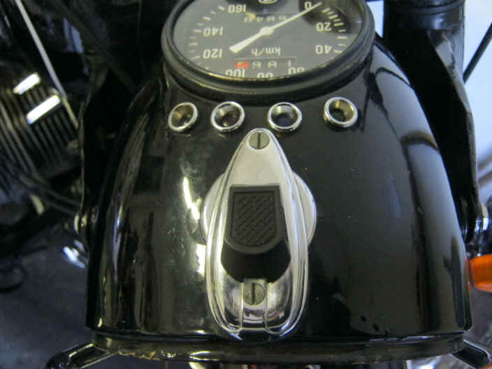

Problem:
Läuft nicht zuverlässig. Springt an, geht gleich wieder aus, läuft eine Weile, dann Zündaussetzer und geht aus, springt gleich wieder an, fährt 100 km, um dann unvermittelt auszugehen, springt nach einiger Kickerei wieder an, springt das nächste Mal wieder gar nicht an, usw. usw.Kein Muster erkennbar, kein nur-bei-warmen-Motor-Problem, nicht abhängig von der Außentemperatur. Ich bilde mir ein, gehäuftes Auftreten bei erhöhter Luftfeuchtigkeit. Vermutung: Kabelproblem im Dunstkreis der Zündung.
Maschine:
Ural 650 Bj. 1996, Inlands-Ural. Vom Vorbesitzer schon bebastelt und umgebaut. Neuer Motor (erst ein paar Tausend km, ich meine ca. 4000), Batterie fast neu (im Frühjahr gekauft), Vergaser neu (K68), Zündung Typ2 noch vom Vorbesitzer. Tank innenversiegelt, Schläuche und Benzinhahn neu. Zündspule mal von mir gewechselt, Zündkabel (Silikon) und Stecker neu als der neue Motor reinkam. LiMa überholt. Stirndeckel wieder gegen den Plastikdeckel getauscht, nachdem es offenbar zwischen Zündspule und Deckel gebritzzelt hat. Läuft brav und rund, wenn sie läuft. Und diese komischen Kabelklemmen in der Lampe gefallen mir auch nicht - funktionieren aber die letzten Jahre.
Bisher überprüft:

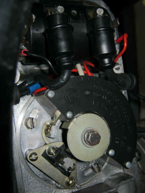

- Kabel an der Zündung: ok. Keine Aussetzer beim Wackeln an der Kabelei bei laufender Maschine. Rotes Lämpchen der Zündung tut.
- Killschalter gebrückt. Kabel da sahen auch gut aus.

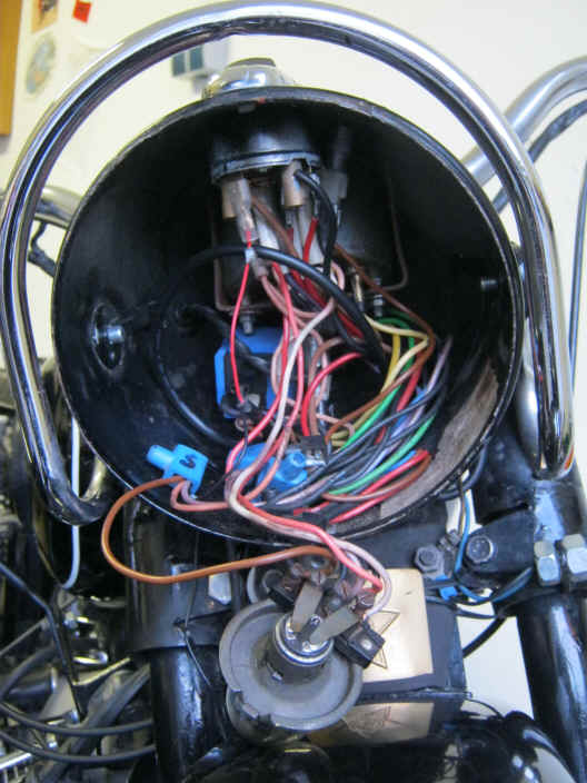

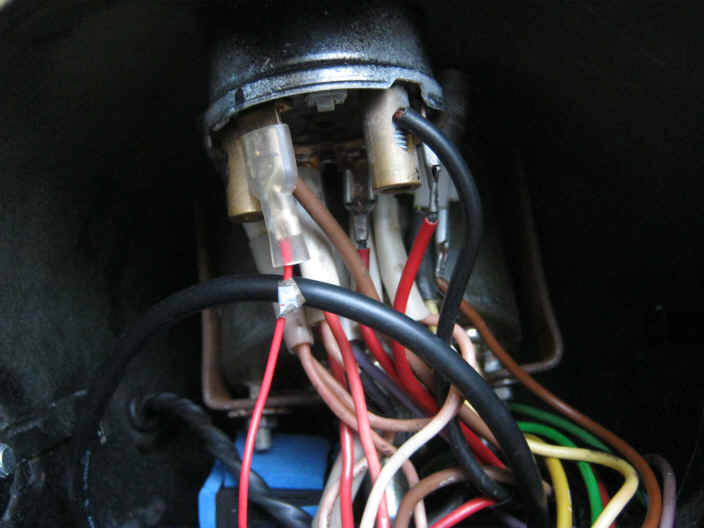

- Zündschloß und Kabel in der Lampe: Nix angeschabt oder locker

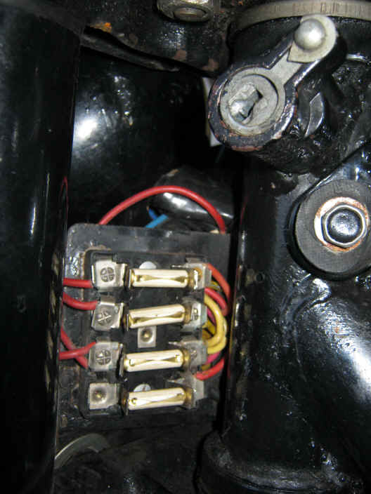

- Sicherungskasten: Alle Sicherungen ganz und auch fest, nix gequetscht oder angekokelt.
- Batteriepole fest, Massekabel gut.
- Rumzoppeln an allen Kabeln bei laufender Maschine und wackeln am Schlüssel provoziert keine Aussetzer
So, und nun? Nächste Idee wäre, die Zündung zu tauschen. Kann man da irgendwie feststellen, ob die spinnt? Und wenn wechseln, welche nehmen?
Weitere Ideen zur Eingrenzung des Problems?
Viele Grüße
Julia

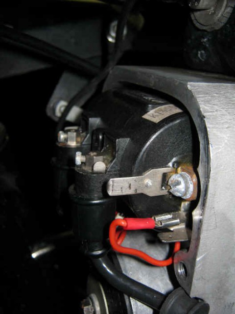

Ich hatte schon bei mehreren Fahrzeugen ähnliche Phänomene mit defekten Zündspulen, die wenn sie warm waren ihren Dienst versagten, dann aber etwas abgekühlt wieder funktionierten

Es kann sicherlich nicht schaden die russische Zündspule und wenn nur testweise mal gegen ein japanesisches Modell zu tauschen. Hat der T. nicht noch was rumfliegen?
Wenn die Typ 2 eine microprozessor gesteuerte ist, dann kann die schon auch mal die beschriebenen Probleme verursachen. Hört man ja des öfteren mal. Hitzebedingte Alterungserscheinungen.

An die Zündspule glaube ich nicht so richtig, das Problem ist definitiv nicht temperaturabhängig. Sie ist mir auch mehrmals nicht angesprungen, als ich voll aufgerödelt und in dicken Klamotten fortfahren wollte. Mit eiskaltem Motor. Und wenn sie warmgefahren ausgeht, springt sie meist sofort wieder an. Die Zündspule hatte ich erst letztes Jahr (?) getauscht, die wackelige grüne gegen die vergossene schwarze, die jetzt drin ist. War eine wenig gebrauchte vom Toni.

Zündspule bzw die Zündung selbst. schau mal ob Du irgendwo eine gebrauchte
Typ 3 bekommst. Am besten mit einer Japsenspule. Du erkennst die Karre nicht
wieder (so eine Leiche hatte ich hier auch einmal).

Das kenn ich :omg: Ich würde dir auf jeden Fall mal raten, wie schon oben angeführt, wenn die Karre läuft, den Lenker hin und herdrehen (lenken) bzw. an dem Kabelstrang unter der u. Gabelbrücke bewegen. Da sind viele sehr windige Verbindungen dabei. Ich bin auch durch Zufall drauf gekommen, wenn ich den Lenker nach rechts einschlug, ging sie aus. Es war ein Blockstecker bei dem das geschaltete + einfach kurz kontaktlos war. (=Zündung aus)
Ausserdem würde ich den "Sicherungskasten" (Torpedosicherungen) gegen normale Stecksicherungen tauschen. Der Kasten liegt auch äußerst ungünstig im vorderen Spritzwasserbereich und die Dosen sind nicht dicht.
