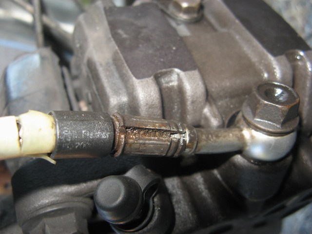

auf der Heimfahrt von Korsika hatten wir an Silvias Transalp ein Erlebnis, auf das man gern verzichtet...Am Col du Mont Cenis plötzlich keine Bremswirkung mehr vorne. Glücklicherweise unfallfrei abgelaufen. Uff...Riesen Glück gehabt.
Flüssigkeitsbehälter komplett leer, Sattel völlig versaut. Nach dem Putzen kam als Übeltäter die Stahlflexleitung selbst raus. Und zwar ist die Preßhülse die den Schlauch auf dem Fitting fixiert, längs komplett durchgerissen. Dementsprechend Dichtigkeit dahin...
Wir konntens mit einer gebrauchten Leitung in der nächsten Stadt wieder richten und kamen so nach Hause. Aber ich frag mich jetzt - wo kommt sowas her? Hab ich in 30 Jahren noch nie gesehen. Die Leitung ist Bj 2000, keine 100000km gelaufen, fachgerecht montiert, gehaltert und abgefangen. Ich kann absolut keine Fehlmontage o.ä. erkennen. 4000 km zuvor hatte ich noch die Flüssigkeit getauscht, alles überprüft und da war definitiv noch kein Riß sichtbar...
Ich hab schon an den Hersteller geschrieben, aber bis jetzt keine Rückmeldung. Verständlicherweise fühl ich mich jetzt mit den anderen Mopeds, die alle die Leitungen vom selben Hersteller draufhaben, nicht mehr wohl...
Meine Frage - hat jemand das schon mal gehabt? Was könnte denn die Ausfallursache sein? Ich kann mir nur einen Fertigungsfehler entweder beim Verpressen oder bei der Rohrfertigung des Hülsenrohlings vorstellen (Schweißparameter?) Aber dann könnte es ja nicht sein daß nur ich betroffen bin, dann müßt man ja im Netz was dazu lesen...und ich lese nix...
Verunsicherte Grüße von Martin

Ich hatte so einen Fall noch nicht. Einen gerissenen Fitting an einer Spiegler-Leitung habe ich Mal gesehen. Das war mit grosser Wahrscheinlichkeit aber die Spätfolge eines Montagefehlers.
Nicht dass ich es selbst damit so genau nähme, aber ich glaube, irgendwo in einer ABE dieser Leitungen Mal gelesen zu haben, dass sie turnusmässig alle sechs Jahre gewechselt werden sollen. Für Gummileitungen gilt bei den meisten Herstellern drei Jahre. So gesehen .... :oops:

Denk' mir aber, daß das im Bildchen gezeigte ein Einzelfall ist. Material-/Montagefehler. Auf Nummer sicher gehen, neu kaufen, dranbauen - fertig.

ich hatte so etwas bei meinem Wintergespann mal gehabt! Stahlflex Leitung u.Alu Presshülse gabs durch undichtigkeiten in der Ummandlung Korrosion die dann die Hülse spengte,
möglicherweise ist das bei Dir auch so.

Beim Pickerl machen für die Transalp, hat sich der Prüfer die Stahlflexleitungen genau angesehen, weil es eine Typ gibt der an der Verbindungsstelle aufreißt. Die meinige gehörte nicht dazu.
Möglicherweise ein bekanntes Problem .?

Üble Sache, zumal so ein Riß ja auch 180° gegenüber entstehen könnte, damit ohne des wissenden Prüfers Spieglerspiegel gar nicht zu entdecken.

Üble Sache, zumal so ein Riß ja auch 180° gegenüber entstehen könnte, damit ohne des wissenden Prüfers Spieglerspiegel gar nicht zu entdecken....
...hallo Herr Koarrl...das ist es allerdings.
Ich als "Ausländer" kann davon berichten, daß sich die Pickerlverteiler in Merkelistan auch die Leitungen (manchmal) genau anschauen. Aber nur desterwegen, weil hier alles seine Ordnung und eine sogenannte KBA-Prüfziffer (vom Kraftfahrt-Bundesamt nach technischer Überprüfung vergeben) hat. Die guckt sich der Herr Inschenör vom technischen Überraschungsverein bzw. der DEKRA denn gerne mal an.
Habe aber einen anderen netten, studierten Maschinenbauer aus einem anderen Forum das Bildchen gesendet und Reaktion erhalten:
"Sowas seh' ich auch zum ersten Mal. Bemerkenswert, daß der Riß völlig gerade ist...."
:gruebel:
Von der Verdrehmöglichkeit der Banjos sollte man - ganz richtig - wenn möglich gar nicht Gebrauch machen und wenn, dann nur sehr sparsam/vorsichtig.
Ich glaub' allerdings nicht, daß das ein - wie gerne in der Automobilindustrie verschwiegenes - bekanntes Problem ist, zumal sich doch recht viele Hersteller auf dem Markt für Stahlflexleitungen tummeln.
Was mich am Bildchen stutzig macht, daß die ganze Geschichte etwas rostig-braun erscheint. Vielleicht - schleichende Korrosion?
Allerlei Stoff für mutmaßende Spekuliererei.......

Zum Thema "Auf Nummer sicher gehen, neu kaufen, dranbauen - fertig." Könnt ich machen, klar. Aber geh ich da auf Nummer sicher? Passierts wieder und wenn ja, warum? Ist mir etwas zu heiß. Das Ding hätt meine Kinder beinah zu Halbwaisen gemacht. Kling heftig, war aber so.
Ich hab ne Rückmeldung vom Hersteller. Die wollens analysieren, habens (glaub ich in dem Fall auch) noch nie gesehn. Schicken mir ein Neuteil kostenlos. Haben mir sogar angeboten, für die anderen Moppeds prophylaktisch Tauschleitungen kostenlos zu liefern. Soweit so gut. Aber fahren werd ich damit erst wenn ich weiß was mit dem Defekkteil los ist.
Auf dem Bild siehts tatsächlich nach Rost aus. Sieht man ohne Vergrößerung gar nicht. Aber die Hülse ist aus Edelstahl wie das Stahlflexgeflecht auch. Nix Alu. Ein Rätsel.
Ansonsten denk ich ( wenns denn eine geschweißte Hülse ist) an Wasserstoffversprödung o.ä. Hoffe mal die Analyse bringts raus.

Soweit ich weiß gibt's bei VA keine Wasserstoffversprödung. Korrosion aber sehrwohl...
Die Frage ist, was für ein Edelstahl. Zwengs dem Rost. Ja, Edelstahl kann rosten.

VA (egal ob V2A oder V4A) ist ein ganz ein kniffliges Zeuch. Besonders wenns "spanlos verformt" wird, ist ganz entscheidend, wie das Material vorbehandelt worden ist. Werkstoffalyse allein bringt den Fachmann da jedenfalls nicht unbedingt weiter, denn die Legierungen sind meist sehr gleich...

hiha hat geschrieben: Werkstoffalyse allein bringt den Fachmann da jedenfalls nicht unbedingt weiter, denn die Legierungen sind meist sehr gleich...
Findste? Ich seh da schon einen Unterschied zwischen V2A und V4A, lasse mich aber gerne eines Besseren belehren.
Jedenfalls denk ich, daß die Spezialisten der Fertigung da was zu wissen.
Beiträge: 7529
Re: Stahlflexbremsleitung Preßhülse gerissen - kennt das jem
Beitragvon hiha » Fr 16 Sep, 2016 18:19
V2A= X5CrNi18-10. 0,05% Kohlenstoff, 18% Chrom, 10% Nickel.
V4A= X2CrNiMo17-12-2: 0,02%Kohlenstoff, 17% Chrom, 12% Nickel, 2% Molybdän. Also nicht sooo viel anders.
