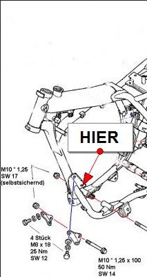

Unterwegs hab ich ein M8-Gewinde für einen Motorhalter im Rahmen beleidigt (Es war kalt und ich zu ungeduldig).
Es ist die vordere rechte Motorhalterung, unten. Nah am Krümmer.
Unten ein Ausschnitt aus einer Zeichnung von oldman.
Mit Schraubensicherung hält das erstmal irgendwie.
Wie kann ich das in Ordnung bringen?
Eine Mutter aufschweißen (lassen) möchte ich nur, wenn sonst gar nichts geht.
Motorhalter SR500 (ausgeschnitten aus einer der famosen Werkstattzeichnungen von oldman)

@Mike: Der rote Pfeil auf der Zeichnung war unglücklich gesetzt, er ging durch die Ölablaßschraube, zeigte aber auf die vordere Motorbefestigung.
Hab's geändert.
