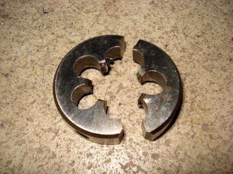

- der "ABr"-Andreas hier hat schon mal das Gewinde der Kurbelwelle rechts mit einem gespaltenen Gewindeschneider gerettet, den er hinten ansetzen konnte. Das fand ich sehr clever. Vielleicht eine Idee. Bild
