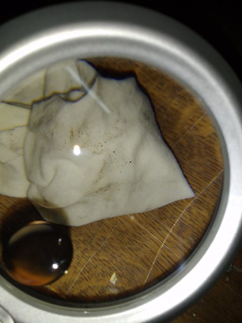

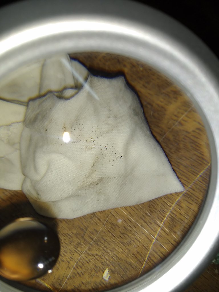

Ich habe von der Ducati das Benzin abgelassen, zum Schluss durch ein Stück Baumwolle.
Was sagt ihr, ist das einfach Dreck seit 1994 oder löst sich etwas im Tank ab?

Beitragvon Maybach » Mi 28 Jun, 2017 21:42
Unerheblich resp. normal. Ich würde den Tank mal ausspülen.
Hast Du kleine Benzinfilter in den Benzinhähnen?
Dann würde ich nach Spülung einfach weiter nutzen.

Beitragvon fleisspelz » Mi 28 Jun, 2017 21:58
Bei mir ist da in der Regel mehr drin ... :gruebel:

Beitragvon KNEPTA » Mi 28 Jun, 2017 22:58
fleisspelz hat geschrieben:Bei mir ist da in der Regel mehr drin ... :gruebel:
Wo is der Dreck, ich seh nur ein benutztes Feinstaubstaubtuch :gruebel:

Beitragvon lallemang » Mi 28 Jun, 2017 23:54
Da war mal die Zapfpistole nicht wirklich steril :D
Wenn's Dich nervös macht ob verstopfter Düsen, mach'n Benzinfilter mit au§reichend Durchflu§ in die Leitung.
So'n 40x50mm Autoteil. Wenn sich das Teil in den nächsten paartausend Kilometern mit Dreck füllt, tät ich
tatsächlich mal tiefer in den Tank gucken. Und bei Bedarf nach Aynchels ...

Beitragvon Arne » Do 29 Jun, 2017 06:47
da ist kein Dreck im Tank !

Beitragvon Dreckbratze » Do 29 Jun, 2017 16:22
da fällt ja schon mehr dreck aus meinen stirnfalten beim runzeln.

Beitragvon keulemaster » Do 29 Jun, 2017 18:40
ok. danke. so wie beim Herrn Maybach äusserlich alles top ist (dass heisst aber nicht dass innerlich nicht auch alles top ist) herrscht bei mir im kraftstoffsystem penible sauberkeit.
das meiste habe ich durch den den grossen filter abgelassen, was da raus kam war sauber...
in den kraftstoffleitung sind nochmal 2 kleine filter verbaut...
die 3 sollten also reichen...

Beitragvon Maybach » Do 29 Jun, 2017 18:57
Keulemaster, pass aber auf, dass ie vielen Filter Dir das Gemisch nicht abmagern!

Beitragvon keulemaster » Do 29 Jun, 2017 22:49
scheint alles original zu sein, ist nicht nachgerüstet...bzw jeder Vergaser hat seinen eigenen kleinen, zwischen tank und benzinpumpen sitzt noch ein grosser filter...

Beitragvon XT Karsten » Do 13 Jul, 2017 12:22
Wegen der paar Krümel im Feinstaubtuch (vor allem unter dem vergrößerungsglas) würd ich mir keinen Kopf machen. Einwegbenzinfilter hast du ja im Schlauch eingebaut...oder?
So was meine ich Bild
Gibt es billiger als in den Motorradapotheken bei Online Autoteilehändlern wie z.B. autoteile-meile.at . kauf dir gleich ein paar Stück und noch anderes was man so braucht, wie Glühbirnen, Öl und Pflegemittel.

Beitragvon hiha » Do 13 Jul, 2017 12:45
Von Papierfiltern möchte ich in gefällebeschickten Vergasern dringend abraten. Die Dinger sorgen sehr gern für einen Haufen Ärger.
