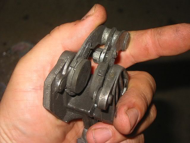

Meine Feststellbremse am Gespann wird mit einer wunderhybschen, mechanischen Bremszange realisiert, deren Herkunft mir vollkommen unbekannt ist.
Aber vielleicht kennt sie ja einer von euch, mein Verdacht war ja urspruenglich, dass es sich um eine 2CV-Bremszange handelt... (mir erzaehlte mal wer, dass der 2CV eine mechanische Bremszange fuer die Handbremse hat, die gerne festgammelt) aber dafuer ist sie IMHO fast ein wenig mikrig:
Sachdienliche Hinweise werden bei naechster sich bietender Gelegenheit mit Hopfennektar abgegolten!

Also die Beläge bei meiner Entenhandbremszange sehen genau identisch aus. Aber das Gehäuse irgendwie nicht....

Nanno hat geschrieben:(mir erzaehlte mal wer, dass der 2CV eine mechanische Bremszange fuer die Handbremse hat, die gerne festgammelt) aber dafuer ist sie IMHO fast ein wenig mikrig
Ruf doch den Uwe an?

motorang hat geschrieben:Ruf doch den Uwe an?
Werd ich eh machen, aber im Moment bin ich noch im Buero... und ich hab ja schwer auf den Fleisspelzigen gehofft.
@Justus: Aber sonst so mechanisch funktioniert die gleich ?
Hast a Bueldl? (Ich haette ja zu Mittag schon mal gegooglet danach, aber nix gefunden...)

Genau gleich. Im 2 CV sind zwei Bremssättel verbaut, die auf dem Bild rechts diese runden Beläge aufnehmen.
Ist aber kein separates Bauteil, sondern Teil des Bremssattels

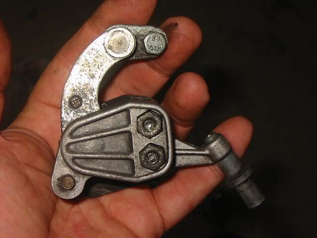

Brauchst einen Hebel eine Feder und das Seil auch dazu. Brauchst eine linke und eine rechte Hälfte, eventuell auch einen Belag ?
Das Problem wird sein, daß, wenn du nur eine Seite des Bremssattel nimmst, du kein Widerlager hast (IM Vergleich zu deinem Bild). Es wird dir deswgen eher die Bremsscheibe wegdrücken, bevor da wirklich was richtig "feststellt".
Die Entenfeststellbremse wirkt wie eine Zange, die Scheibe wird von beiden Belägen gezwickt. Für deine Zwecke würde ich vermuten, daß hier zu wenig Platz sein wird.
