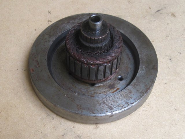

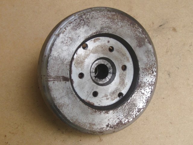

Typischer Fall: Ich habe für unsere Victoria KR26 ein Schwungrad mit einem Schaden am Aufspannkonus, der nicht vernünftig reparabel aussieht, aber einem extrem guten Rotor und Nocken für den Unterbrecherkontakt. Und ich habe ein Schwungrad mit tadellosem Konus, aber defektem Rotor (Wicklung gerissen, Nocken aber ganz im Eimer)
Also habe ich da 'mal die Lampe 'reingehalten, und das sieht so aus. Am Schwungrad ist wohl eine vorstehende Hülse. Da ist der Kern des Rotors auf etwa 20 mm Länge 'reingeschrumpft. Der Abstand zwischen den Teilen ist gut zu sehen und gut 2 mm tief (sehr schlecht bis gar nicht zu fotografieren). Es müssen bei den beiden Dingern zwei Teile sein, weil der Schlitz für die Passscheibe / Federscheibe oder wie immer ihr diese Justierungshilfe nennen wollt, durchgefräst ist.
Dafür spricht auch folgendes. Bei der hier gemeinten Ausführung wird das Schwungrad mit einer Schraube M10 befestigt. Schaue ich nun von innen auf das aufgeschrumpfte Rotor-Teil, sehe ich da sowas wie eine Linsenkopfsenke mit etwa 16 mm Außendurchmesser. Zweitens ist der Rotor im eingebauten Zustand gar nicht wickelbar.
Frage nun: Hat jemand sowas schonmal erfolgreich auseinander gedrückt und dann wieder eingeschrumpft, zum Beispiel mit Stempel, Presse und Hitze von unten? Ausdrücken ist wohl eher schwierig, einschrumpfen weniger. Den Aufriss würde ich nicht in's Auge fassen, wenn es nicht so wäre, dass die Dinger mittlerweile im guten Zustand schon amtlich teuer sind, und weil es da häufig Bedarf gibt.
Außerdem würde ein abgezogener Rotor es erheblich sehr erleichtern, das knapp 4 kg schwere Schwungrad auf erträgliche 2 kg abzudrehen :omg: . So'n Teil hat schon etliche Kurbelwellenstümpfe gehimmelt. Falcone ist da fast ein Dreck dagegen :grin: .
Hier seht ihr so etwa, worum es sich dreht.
Bei gutem Willen ist auf dem zweiten Bild der Absatz zu erkennen.
Cheers, Langer

Ich persönlich würde versuchen, das Ding mit dem kaputten Rotor zuerst zu zerlegen. Der Rotor ist eh hin. Wenn man dabei was beschädigt, weiß man beim guten Rotor bescheid, wie das Ding genau aussieht. Einen Innenkonus kann man nachbearbeiten. (wenn man es kann)
Eigentlich sollte sich der Rotor mit einem gut passenden Dorn auf einer vernünftigen Werkstattpresse ausdrücken lassen. Ob Wärme hilft oder nicht, hängt meiner Ansicht davon ab, ob der Flansch des Rotors konisch ist oder nicht.
Ohne Konus kann Wärme helfen (muß aber nicht). Mit Konus eh nicht. Schlagen ist kein Weg.

Wie wird eigentlich bei der Viktoria die Zündung eingestellt. Dreht man da die Zündgrundplatte oder den Anker. Wird der Anker durch einen Halbmond positioniert ?
Wozu befinden sich diese Bohrungen im Schwung ?
Fragen über Fragen...
Uwe
Edith sagt, daß der Schwung zwar durch einen Halbmond positioniert wird aber die Frage ist ob, der Anker auch so positioniert wird.
Grund meiner Frage: Bei der Puch wird die Grundeinstellung durch das Drehen des Ankers der auf einem Konus sitzt erreicht. Er wird durch keinen Halbmond positioniert.
Ich mein die inneren 4 Bohrungen, wozu die äußeren sind ist mir klar :wink:
Grund meiner Frage ab sie für eine Abdrückplatte vorbereitet wurden und ist da ein Innengewinde vorhanden ?

Die Zündgrundplatte (gemeinhin "Lima" genannt, auch wenn's nur die Hälfte ist), wird auf der Motorschale verdreht (mit Langlöchern). Das Schwungrad wird mit einer Federscheibe / Passscheibe positioniert, das meinst Du wohl mit "Halbmond".
Von den sechs M8-Gewinden dienen die äußeren (siehe Bild von außen) als Widerlager für die Schwungrad-Abzieher. Bei den inneren, die von außen vom Rotor verdeckt werden, kann ich mir höchstens vorstellen, dass die zum Einziehen desselben dienten (was eigentlich Käse ist).

Ich würde die Schwungscheibe auf eine (Stahl)Platte schrauben und dann den Anker mit einer Langen Schraube ( der Anker sollte innenseitig ein Gewinde haben) gegen die untergeschraubte Platte abdrücken.

Wenn da Gewinde drinnen sind in den inneren Bohrungen, dann kenn ich das entweder so wie der Urban, oder so daß hier eine Platte draufgeschraubt wird mit einem zentrischen Loch mit Gewinde und, oder einer aufgeschweißten Mutter. Die Schraube für diese Mutter hat vorn einen Absatz der den Anker nach außen drückt. Manchmal ist im Anker auch ein Gewinde am Anfang, dann wird eine Schraube eingeschraubt und die Abdrückschraube drückt auf diese.
Bei der Puch drückt man so den Anker von der Kurbelwelle, da wird nix gezogen...

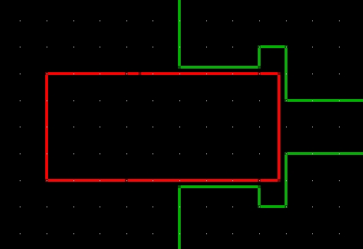

Innere Gewinde am Anker gibt es nicht, aber die Erklärung für die vier inneren M8-Gewinde zum Aufspannen einer Platte für eine Abdrück- oder Einzieh-Schraube klingt ganz plausibel. Die müsste allerdings beim Abdrücken ein sehr spezielles Teil mit einem ebenso speziellen Stempel sein. Wenn es so wäre, kann der benötigte Druck nicht so berühmt sein :grin: .
Das wundert nur insofern etwas, als das Schwungrad sowohl von vorne wie hinten problemlos plan auf Stahlträgern oder so gelagert werden kann und dann eine Presse die Arbeit verrichtet - was außer bei Heimbasteleien und Kleinwerkstätten vernünftiger erscheint.
Bei Victoria ist sonst sehr viel von der Dokumentation erhalten, dazu aber nichts, weil das eben Zuliefererware von Noris ist. Und da sieht es mit Doku eh' eher duster aus.
Klar werde ich Euch zeigen, wie das innen aufgebaut ist, falls wir das auseinander bekommen. Ich habe mir eines der Dinger nochmal vorgenommen und versuche das nochmal besser zu beschreiben.
Innen am Schwungrad ist der Konus für die Aufnahme an der Kurbelwelle mit der Nut für die Passscheibe. Diese Nut wie auch der Konus gehen durch bis zu einem Absatz mit einem größeren Durchmesser. Der Konus hat außen (von innen gesehen hinten) am Ende etwa 17 mm Durchmesser (geschätzt mit einem 16er Rohr).
Dahinter ist besagter Absatz zu sehen, etwa 2 mm tief. Mit einem Draht gemessen und auf Sicht bei der Nut hat der etwa 2,5 mm Differenz nach außen, danach beträgt der Innendurchmesser der äußeren Hülse am Schwungrad wohl 22 mm (so etwa).
In dieser Hülse steckt die "Achse" der Rotors, und die hat auch so etwa 17 mm Innendurchmesser oder höchstens 18, ist jedoch zylindrisch. An ihren Ende ist besagte Linsenkopfsenke auf 10 mm Innendurchmesser. Das Rotorteil kann kaum mehr als 2 cm in der Schwungrad-Hülse stecken, wenn ich von außen und innen messe und vergleiche. Nicht bekannt ist natürlich der Außendurchmesser der Hülse am Schwungrad, die ist ja im Rotor versteckt :grin: .
Konisch kann das nicht sein, dafür sind die Durchmesser-Differenzen viel zu klein.
Vielleicht schaffe ich morgen, dass bildlich festzuhalten mit einer Skizze.

Würde ich nur links/rechts auflegen und dann die Schwungscheibe mit dem Gasbrenner heiss machen, ca. auf der Hälfte des Durchmessers. Wenns beim draufspucken kocht dann mit den Handschuhen packen und beherzt auf die Auflagen (Hartholz?) klopfen und sehen ob es den Rotor herausschnalzt. Wie glaubst Du denn das es innen aussieht?

das ist ein konischerZa pfen mit zylindrischen Stumpf in der Schwungscheibe auf dem widerrum der Rotor sitzt. Wie sieht der Rest von dem Ganzen aus ,wie sitzt das Schwungrad zentrisch mit sauberer Passung auf der Kurbelwelle, vielleicht hilft das weiter, ähnliche Rotoren haben normalerweise eine Fixierschraube mit der der Rotor auf dem Zapfen fixiert wird und werden im Regelfall mittels einerAbdrückschraube vom KW- Konus getrennt, mag sein das in diesem Fall ein kurzer zylindriscger Ansatz reichen muß. Vielleicht ist das Ganze aus der Not geboten und einVersuch in frühen Jahren was zu retten, muß ja nicht sein das das alles Original ist, Genial und umtriebig waren unsere Altväter ja auch. Wünschenswert wäre ein Bild vom Gegenpart und dem Fixierungspart, vielleicht werden wir dann schlauer, ohne historisches Material unnötig zu zerstören. Die Läufer, oder ähnliche saßen bei alten BMWs Horexen eigentlich immer auf schlanken Konusen. Mehr Bilder aus dem weiteren Umfeld der Schwungscheibe, bitte.
