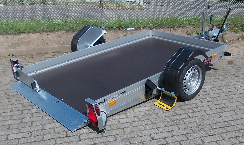

Dein Tilt-Schalter wird vermutlich bei jedem Sattelschlepper oder Stadtbus der vorbei fährt auslösen, was zur Befriedung der Nachbarschaft eher nicht beitragen wird. Ich würde vermutlich als rechtschaffener Deutscher ein Handtuch auslegen, indem ich einen Anhänger kaufe, auf dem ich das Gespann parke. So habe ich erstens einen "reservierten" Parkplatz und zweitens nervt mich das nicht, wenn sich einer an seinem Bürgerkäfig Dellen an meinem Anhänger abholt. Aber wahrscheinlicher noch würde ich umziehen, weil ich mit solchen Ignoranten nicht unter einem Dach leben wollen würde ...

Würdest Du wirklich jeden Tag - auch bei Kurzstrecken - eine Mopete auf einen Hänger stellen und da wieder 'runterholen? Wohl kaum.

Kommt auf den Hänger an ...

Über einen Pferdeanhänger hab ich mal nachgedacht, da könnt man auch drin schrauben, zur Not.
Blöderweise muß der spätestens nach 2 Wochen woanders stehen, und es reicht nicht, ihn umzurangieren oder um den Block zu fahren.
An einem zugelassenen Fahrzeug mit Anhängerkupplung angekuppelt wäre es erlaubt, aber ich hab ja nur das Motorrad.
Wenn sich niemand an dem dauergeparkten Hänger stört, kann das gutgehen.
Hier gibt es eine sehr aufmerksame Parkraum-Überwachung, das würde mich alle 2 Wochen mindestens 20.- kosten, plus Aufwand und permanenter Abschlepp-Gefahr.
Die Idee mit den Fahrradwimpeln würde ich mal ausprobieren, an jeder Ecke und mittig im Gespann, etwa auf Höhe Rückspiegel/Rückfenster.
Oder einen kleinen LKW (unter 7,5to) mit Hebebühne anschaffen, in bevorzugter städtischer Lage ist der immer noch billiger als ein Garagenstellpatz.
Wenn's ein Oldtimer ist (H-Kennzeichen), kostet der im Jahr 191.- Steuer, Versicherung gibt's mit Glück um 100.-, dazu jedes Jahr zum TÜV.
