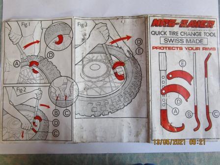

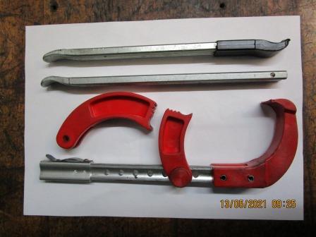

Beitragvon Matchless » Do 13 Mai, 2021 09:25
mein Reifenmontierkit für längere Reisen und für die Garage habe ich schon vor langer Zeit (20-40 Jahre ?) irgendwo gekauft, fragt mich nicht wann und wo ............... funktioniert bei meinen Reifengrößen, 3.50 - 4.00/18. Durch die Verlängerung hat man beim Losbrechen und beim Montieren (die letzten 30-40 cm) einen großen Hebel zur Verfügung.
Ist natürlich nicht so leicht wie die neuen Aludinger, ist ja auch aus Stahl .... zum Grössenvergleich liegen die Einzelteile auf einem A4 Blatt.
Mit dem Losbrechen des Reifens in der Felge ohne diesem Hilfsmittel hätte ich mit meinen knapp 70kg Eigengewicht meist Probleme!
Gruss
Helmut
