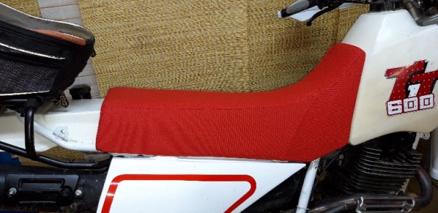

Beitragvon Wauschi » Mo 08 Apr, 2019 06:42
Habe eine Quelle von einem endurofähigen Bezug gefunden.
Martina hat sich gleich einen Überzug gebastelt.

Beitragvon Richy » Sa 18 Mai, 2019 11:00
Hallo,
ich hol den Thread mal nach oben, da ich gerade selber eine Sitzbank neu beziehen muss (für die GS).
Ist der Bezug eigentlich wasserdicht? Auf den Fotos sieht es ja so aus...
Wie leicht lässt er sich in Form ziehen? Die GS-Sitzbank hat eine ähnliche Form wie die TT-Sitzbank auf deinen Bildern, aber ihr habt ja noch Nähte eingebracht. Wäre das auch ohne Nähen gegangen (ich sag mal bis auf den hinteren Abschluss)?
Lässt sich das Zeug mit einer normalen Nähmaschine nähen?
Richard

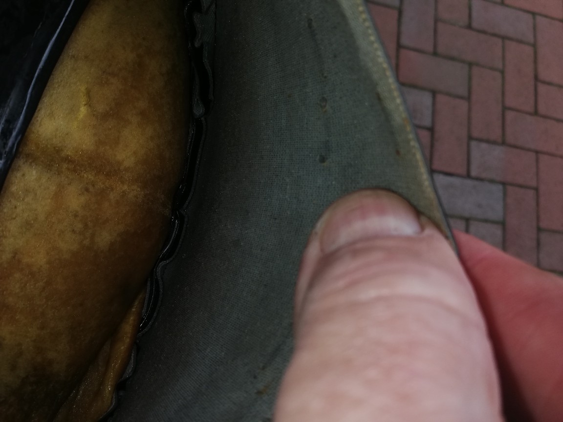

Beitragvon Lindi » So 04 Jul, 2021 14:47
Richy hat geschrieben:Hallo,
Ich hol das auch grad mal nach oben, weil ich mich auch grad mit einem abgesoffenen Sitzbankkern von einer SR500 48T-Bank (Plaste-Grundplatte) rumplage.
Den Sitz habe ich 2018 neu bezogen, Bezug von Tante Louise, der Kern ist alt.
Jetzt grübel ich gerade darüber, ob ich/man über den Schaumkern eine Folie ziehen sollte oder lieber nicht.
Ich stelle mir halt vor, dass da, grad bei längeren Touren, die Atmungsfähigkeit sehr zu wünschen übrig lässt, und dass da, nach meinem Verständnis, immer Pumpbewegungen stattfinden. Wie verhält sich das, wenn das durch die Folie verhindert wird? :gruebel:
Andererseits habe ich keine Lust, da immer ein Verhüterli drüber zu stülpen. Den ich eh nicht habe.
Gestern morgen hatte ich die ausgebaute Bank senkrecht auf die Spitze gestellt, abends war eine Pfütze drunter.
Heute habe ich die vorderen Klammern gelöst, darunter war alles noch pitschnass. Wird wohl noch eine Weile dauern bis das wieder trocken ist.

Re: Quelle Sitzbezug?
Beitragvon oskarklaus » So 04 Jul, 2021 20:15
Hallo Dirk,
hol dir einen gescheiten Bezug aus GB die sind verschweißt. Auf keinen Fall Folie drunter. Sonst schick den Krempel einfach her. Kanns ja mal Frank fragen, Seine war schon bei mir.
Grüße Klaus

Beitragvon Lindi » So 04 Jul, 2021 21:04
Hallo Klaus,
meinst Du mit "Krempel" herschicken den Bezug?
Nochmal einen neuen in GB bestellen wollte ich jetzt nicht, er ist ja ansonsten tippi toppi, nur halt inkontinent.

Beitragvon sejerlänner jong » So 04 Jul, 2021 21:51
Dirk, ich kann mich dran erinnern dass ich dich auf die Folie hingewiesen habe.
Zuletzt geändert von sejerlänner jong am Mo 05 Jul, 2021 11:12, insgesamt 1-mal geändert.
Beitragvon Lindi » Mo 05 Jul, 2021 06:48
sejerlänner jong hat geschrieben:Dirk, ich kann mich dran erinnern dass ich dich auf die Folie hingewiesen habe. Wer nicht hören will hat halt nen nassen Boppes.
Dein Tipp bzw. der Deines Sattlers war 2019, Karsten, ich hatte meine Bank bereits 2018 bezogen.
Eine sachliche Diskussiion darüber, wie es richtig gemacht wird, hätte mich außerdem mehr gefreut als ein ziemlich hämisches "wer nicht hören will".
Beitragvon Straßenschrauber » Mo 05 Jul, 2021 11:37
Auf meiner XT600 hat der Vorbesitzer den Bezugsstoff "von irgendeiner BMW, ich erinnere mich nicht mehr" aufgezogen.
Hat eine rautenähnliche Struktur. Taugt mir.
Der Sitzbankpapst sagt am Telefon, das könnte von MAH sein. Er hat den Stoff da.
Bei dem Bezug von Martina ist ein Abnäher zu sehen.
Ich weiß jetzt, daß das bei am Tank hochgezogenen Enduro-Sitzbänken wichtig ist:
Der Vorbesitzer hat nämlich keinen Abnäher gemacht.
Die Sitzbank hat sich deswegen verformt und steht unschön eine Handbreit vom Tank ab.
