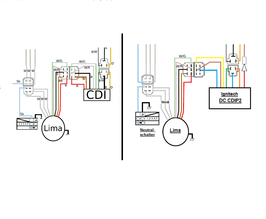

Beitragvon SR oldman » So 23 Sep, 2018 21:16
Hier die Pläne für die Kabelbelegung bei original CDI und Ignitech und des "Diagnosesteckers. Vielleicht reicht es ja um die Kabelfarben zu zuordnen.
Markus gib laut wenn du noch Fotos von den Steckern brauchst, dann gehe ich Morgen früh gerne in die Werkstatt und schau was ich vor die Linse bekomme.
blinker abschaltauto Stecker.gif (14.74 KiB) 4169-mal betrachtet

Re: SR500 CDI Stecker - Fotos (es eilt ein wenig)
Beitragvon Straßenschrauber » Mo 24 Sep, 2018 04:31
Doppelt umrandet = männlich?
Steckverbinder zur Zündspule kenn ich nicht, da würde ein Foto helfen.
Ohne komm ich aber auch klar!
Du hast ja sogar den Anschlußplan für die DC CDI P2!
Welche von den 3 Zündkurven soll ich mir einspielen lassen?

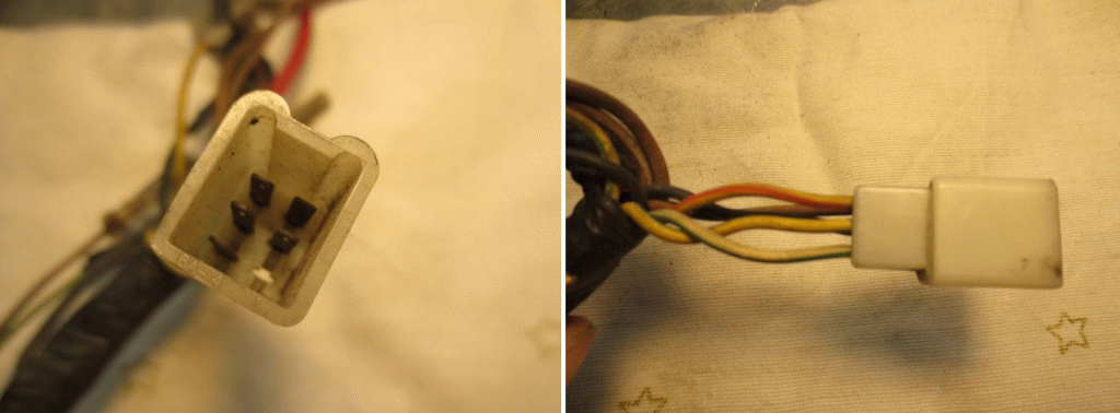

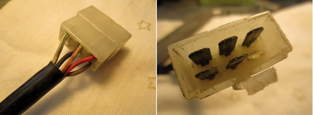

Beitragvon SR oldman » Mo 24 Sep, 2018 07:25
yep ...doppelt umrandet = männlich
Hier die Fotos von den beiden CDI Steckern, alles 6,3 mm.
Der "Diagnosestecker" ist ein Sonderling, da trennst du wohl am Besten das braune Kabel auf.
CDI Lima Stecker
CDI Zündspule Stecker
Blinkerabschaltautomatik Stecker
