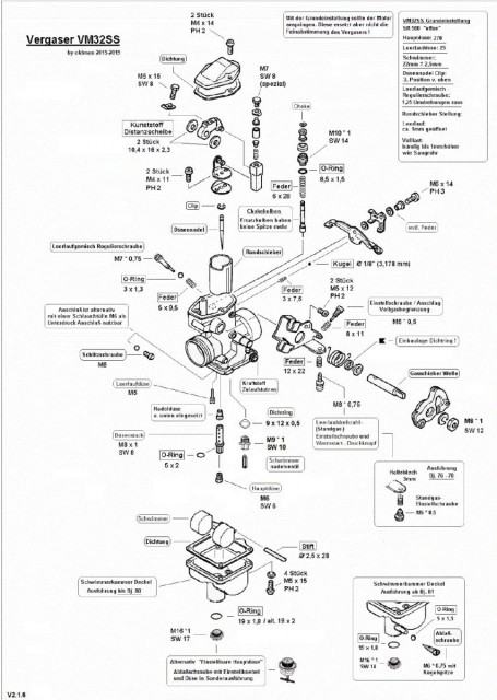

Ist es dieser Vergaser?
Zum Nachschauen, ob Alles stimmt, taugen die Zeichnungen vom Peter immer. :smt023
Schwimmerstand sollte auch für die SP370 gelten, Bedüsung ist wahrscheinlich anders.
Peter schreibt unten rechts auch was zum Schwimmerkammerdeckel.

Kann gut sein, daß sie auch die Originalbedüsung kennen und Standardwerte für die Einstellung empfehlen können, passende Düsen haben sie auf jeden Fall.
MIKUNI VM32SS (SR/XT500)
