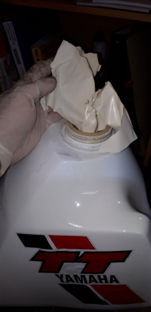

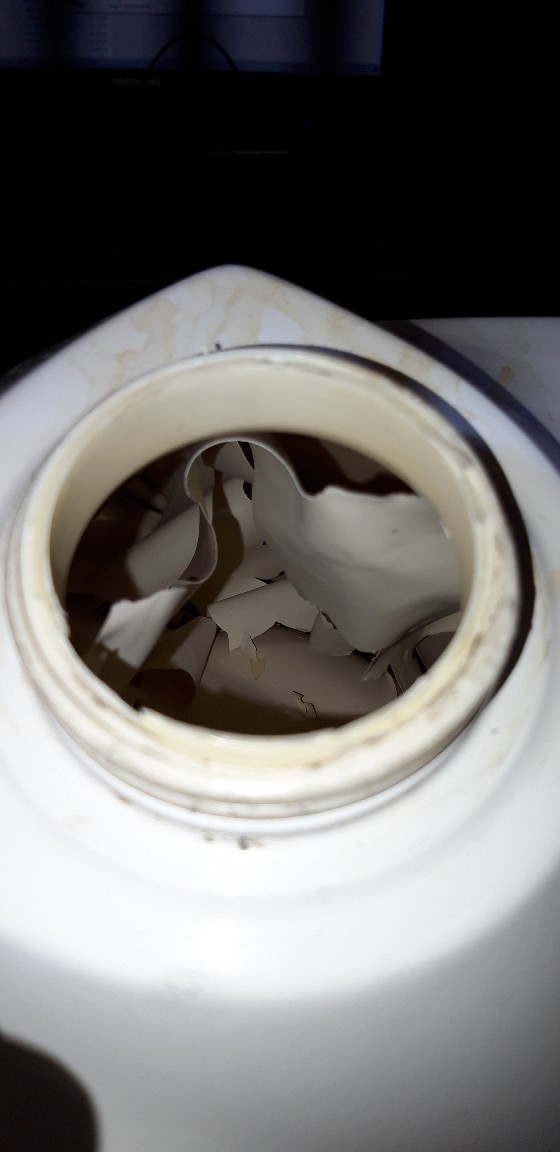

Heute war es so weit, mein Motorrad wollte nicht mehr starten.
Es wollte, dass ich zuvor den Pfusch von vor 2 Jahren behebe.
Wie irgendwann mal beschrieben habe ich versucht einen Kunststofftank mit KREEM zu beschichten, siehe:
viewtopic.php?f=3&t=14632&p=313236#p313236
Heute musste ich den Fehler beheben.

Isjo eh schön wieder rausgegangen ..... :omg:
....mitfyhlende Gryße!

Ich tät mich freuen wenn das Kreem rot so leicht aus dem Puch Tank ginge.
