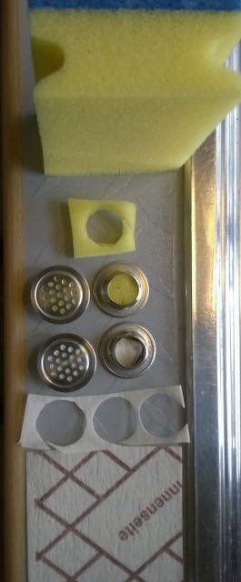

Bei der XS sollen die Vergaser abgestimmt werden und evtl. fehlt es an ausreichender Zuluft.
Mike hat empfohlen sogenannte Air vents zu beschaffen.
Diese gibt es z.B. bei Kedo, 4 Stück für 12,50 plus 5,50 Versandkosten
Tja die Siegerländer haben ein bisschen was von den Schwaben übernommen. Also mal eifrig gekugelt.

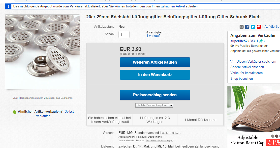

Bei ebay habe ich dann Lüftungsgitter aus Edelstahl entdeckt. 20 Stück für 3,93 plus 1,99 Versand

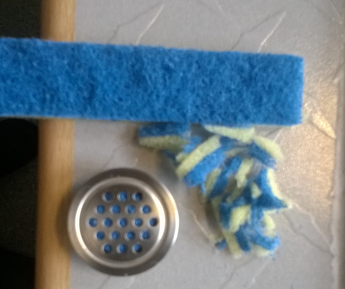

Noch einen Topfschwamm geopfert. Preis um 0,15.-
Und ein Stück von der Filtermatte der Dunstabzugshaube, Koscht nix!
Topfschwamm lässt sich auf der Brotmaschine in Scheiben schneiden. Zum Abrunden reicht eine Schere
Und nun habe ich 6 Stück mit Filtermatte, 6 Stück mit gelben Schaumstoff und 6 Stück mit blauem Schaumstoff.
Favorit sind die blauen. Alleine wegen der Farbe beschtimmt ein PS mehr :floet:

Die Siebeinsätze sind nur dafür gedacht wenn auf dem normalen Weg nicht genügend Luft herbei kommt.
Ich wollte nur zeigen dass man mit einfachen Mitteln solche Teile günstig herstellen kann.
