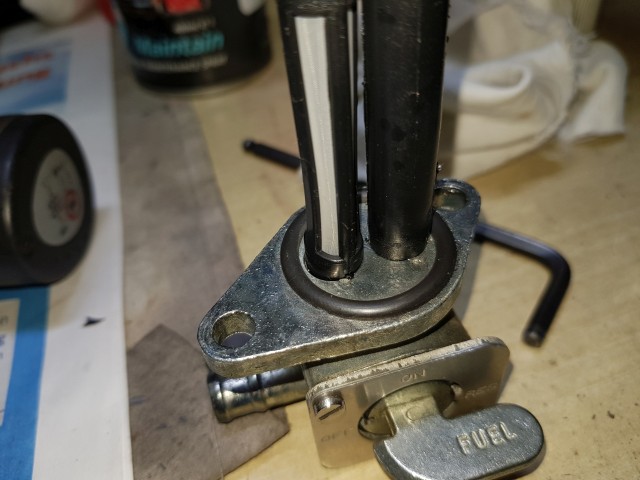

Nun hat's die Moto 6.5 erwischt:
Kunststofftank, wahrscheinlich Nylon weil lackierbar.
die Planfläche am Tank, auf die der Benzinhahnstutzen samt dickem Oring mittels Schrauben aufgepresst wird, hat sich verworfen. Oring ist nicht ausgehärtet, scheint aber den welligen Spalt nicht mehr an allen Stellen füllen zu können.
nun stellt sich die Frage wie weitertun?
1. Tank planschmirgeln - wird halt noch dünner und verformbarer
2. Einen weicheren Oring suchen - dieser verbaute ist sicher ein Standardmaterial, viele Jahre alt, aber imho noch elastisch. Gibts da weichere? ( :shock: NR, EPDM, NBR, HNBR, CR, AU, ACM, FVMQ, FKM, FFKM, ETP, VMQ :gruebel: )
3. Aus einem geschäumten elastischen, neoprenähnlichen Material eine Dichtung schneiden - nur was nehmen?
4. Flüssigdichtmittel, siehe obiger Fred. Dirko scheint nicht zu gehen.
Hans: Loctite Flächendicht, warm aushärten, geht in kurzer Zeit, dichtet auch Benzin. Oder das JB-weld.
Aynchel: Curil hält / welches Curil?
Mit oder ohne Oring, wenn ohne Oring muss das schon einen mm Spaltmaß schaffen.
Leider bewegt sich der Spalt wenn man am Benzunhahn herumrührt weil das ungebende Plastik recht weich ist.
5. Fahrradschlauchdichtung schneiden, soll angeblich quellen, was ja positiv wäre, allerdings für die Planfläche wohl auch weiterverformend.
Immerhin hat die Methode bei der TT600 zwei mal 3 Tage für Mühlen gehalten. Danach wurde der kleine Tank jeweils wieder entleert.
Hmmmmm? :gruebel:

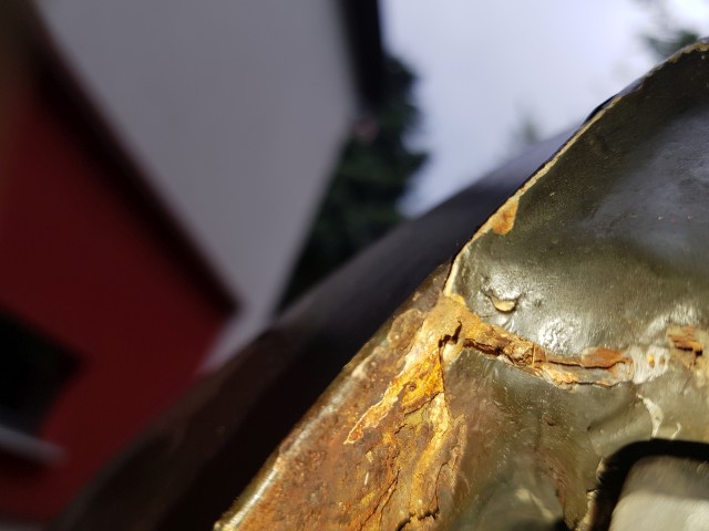

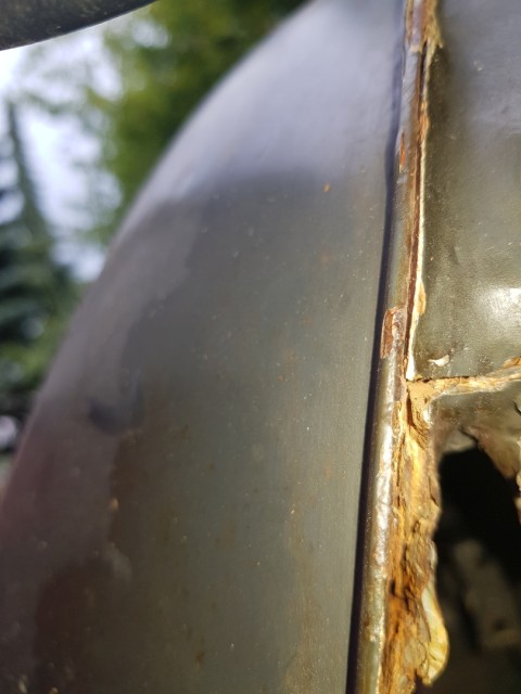

Der durchrostete leckende Tank vom Lucas.
War übern Winter vollgefüllt und in einer trockenen Garage.
Es ist zum :smt022

Beim Nylontank: wie stark ist das Material? Eventuell zart planschleifen?
Oder umdrehen, vorbehandeln, eine Schicht JB-Weld auftragen, härten lassen, und DANN planschleifen?

motorang hat geschrieben:Beim Nylontank: wie stark ist das Material? Eventuell zart planschleifen?
dünn, 2 - 2,5 mm je nachdem wie man missst.
Das mit dem Auftragen, und somit verstärken, gefällt mir.
Was meinst du mit vorbehandeln?
Ich kenne JB weld nicht, scheint ein Epoxykleber zu sein.
Geht da auch Knetmetall auf Epoxyebene (vom Sgonc) oder ist Epoxy nicht gleich Epoxy?
fleisspelz hat geschrieben:Oder einen Stützen einlaminieren und mit einem Inlinehahn absperren
Laminieren mit Polyester / Epoxy + Glasfasermatte?
Könnte man wohl auch als Verstärkung mit anschließendem Planen und Bohren verwenden?

Ja, Epoxybasis. Von JB Weld weiß ich halt verlässlich dass es benzinfest ist.
Vorbehandeln = möglichst gut entfetten und grob aufrauen.
So würd ich es probieren.

ich täte von außen eine flanschplatte (Abbild derer vom benzinhuhn) mit jb-weld auf den gewellten tank picken.
Material: hartes alu 5mm dick oder so.
dann hast du wieder eine dauerhaft plane Fläche, Tom.

Bin da voll beim koarrl. Das PA frisch aufrauhen vor dem Kleben, das erspart möglicherweise den Primer. Epoxi ist nicht immer gleich Epoxi, JB ist benzinfest, Loctite doppelspritzenharz aber auch. Gleiches gilt angeblich für PU- Kleber von Würth bond+seal, der aber Luftfeuchtigkeit zum Härten braucht, was die härtungszeit ungewiss macht.
BMW-Kfahrer empfehlen das bei den oft durchkorrodierten Alutanks.

grundsätzlich, was die Kleberei von Nylon also Pa angeht habe ich bisher nur eher schlechte Erfahrung gemacht. In mmeinem Fall Pa wie es bei Autos zB für Ventildeckel verwendet wird. Angeblich solls man mit Ameisensäure kleben können und die Jungs haben mir ein Fläschchen zurechtgemacht. Mag ja kleben- hält aber nicht. Am besten hält noch Schmelzkleber und Epoxydharz- aber nicht allzuviel. Also als reiner Lückenfüller mags funktionieren. Sollte der Tank sich allerdings weiter verformen wollen gebe ich dem nicht allzuviel Chance.
Ein dickerer O-Ring bieted etwas mehr Anpassungspotenzial.
Falls es die Innenkontur des Tanks zulässt täte mir eine Durchgansverschraubung (etwa sowas https://www.mcm-systeme.de/media/image/ ... de-3-4.jpg ) am besten gefallen.
Ich bin bekennender JB Weld Fan, da das Zeug Benzinfest ist, hält, billig ist und die Tuben im gegensatz zu den ganzen Spritzen etc. nicht austrocknen.
das auf dem Sölk aufgebrachte Knetmetall am SR Tank ist nun wieder History und JB Weld dichtet als endgültige Zwischenlösung.

Ich tät den Tank mit Aceton in dem Bereich sauber machen, eine Wurscht Dirko auf die Dichtfläche des Huhnes.
Danach das ganze nass anschrauben. Warten, bis das Dirko abgebunden ist, danach das herausgequollene Dirko mit einem Cuttermesser wegschneiden.
Dirko ist dauerelastisch und treibstofffest. Es klebt auf fast Allem wie die Pest und überbrückt auch sich ändernde Spalte wie Gummi.

Rei97 hat geschrieben:Dirko ist dauerelastisch und treibstofffest.
Selbst ausprobiert oder hören-sagen? Meine Dirko-Erfahrungen sind nämlich gegenteilig.
JB-Weld funktioniert, aber gründlich durchhärten lassen.

Aber Achtung, da gibt es auch ein JB Weld Express, das ist NICHT benzinfest. Das "classic" ohne irgendwelche Namenszusätze muss es sein.
