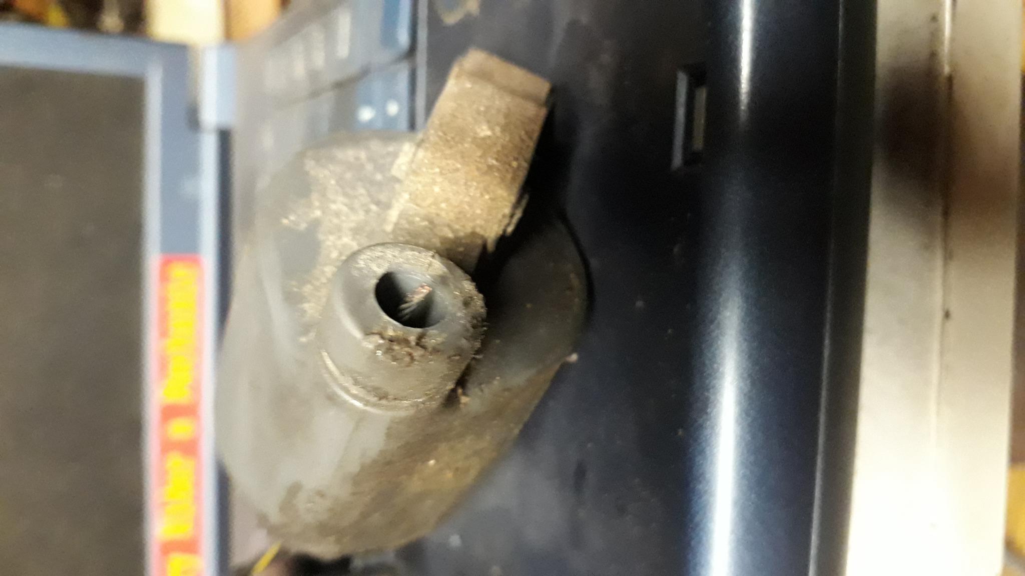

Beitragvon KNEPTA » Di 24 Sep, 2019 20:21
Repariert man sowas?

Beitragvon motorang » Mi 25 Sep, 2019 06:49
Je nachdem wieviel Lust zum Basteln Du hast.
Sinnvoll nur wenn Du die dann fährst und die neue als Ersatz mitführst.
Da gehört relativ viel Material weg um das neue Kabel anzulöten, und dann halt wieder zupappen mit Sugro oder Sikaflex oder oder ... aber wie gut das dann halten wird?

Beitragvon tomcat » Di 29 Okt, 2019 21:36
Ich würde sie schon reparieren. Das ist gar nicht so viel Aufwand (mir der Power Feile). Kabel unbedingt mit 2K Kleber vergießen, nicht mit Sugru!

Beitragvon Rei97 » Mi 30 Okt, 2019 10:58
Die alten Serienzyndspulen haben 3 Schwachstellen.
1. Das gezeigte Eck wo das Hochspannungskabel raus kommt.
2. das + Kabel eingangsseitig, weil es gerne innerlich kurz vor dem Körper bricht. Hatte ich am Sölk mal.
3. Risse im Körper, die wg warm/kalt entstehen und dann auch die dünne Hochspannungsspule erfasst.
Die gezeigte Spule hat zwar den Schaden 1, aber weitere könnten auch noch da sein.
Ich würde eine Neue verbauen, um den blöden Zustand, warm gefahren und Ausfall in der Pampa durch 3 zu vermeiden.

Beitragvon KNEPTA » Mi 30 Okt, 2019 17:06
Meine Spule war bis zum massiven Wasserkontakt, war mit Imprägnierspray und WD40 jeweils einige Zeit heilbar, in Funktion. Das Problem war die undichte Stelle am Zündkabel. Repariert und getestet wird sie.

Beitragvon koarrl » Do 31 Okt, 2019 13:10
aaah .. ich sehe da so eine gschi§§ene Japsenzyndspule, wo das Hochspannungskabel "angewachsen" ist.
Hab ich in Fryhzeiten mit einem Klecks Leitsilberlack und Superkleber (zur mech. Befestigung der HT-Kabel-Isolation am Spulen-Isolierkörper) gefixed.
Vorher das Zyndkabel 3mm abisolieren und die Kupferseele sternförmig zersprageln (verbreitern) hylft.
Bei Hochspannung fließt ein überschaubar geringer Strom, da geht das.
good sparking, k.
