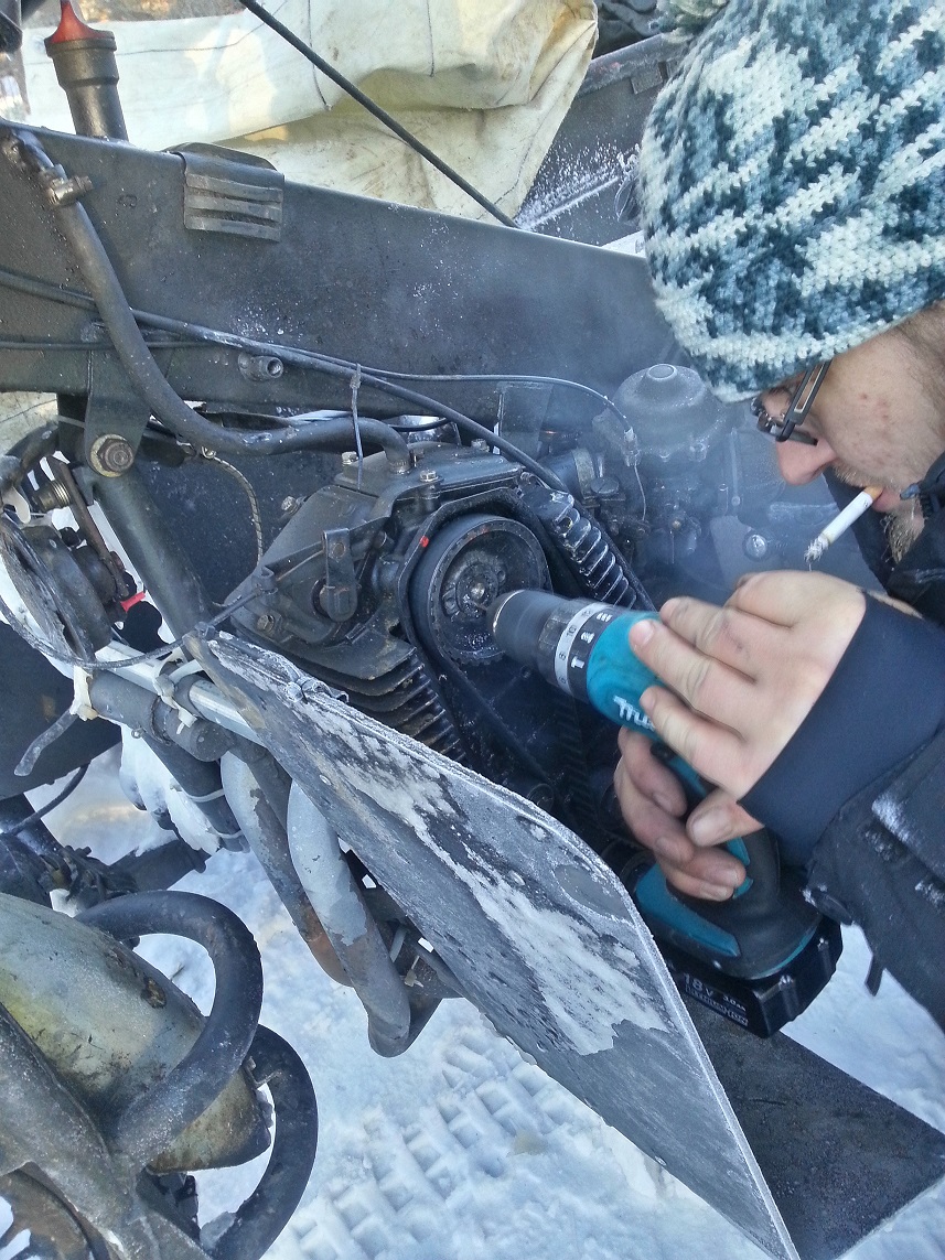

Wenn es euch wie bei mir damals die Verzahnung zerwichst hat:
Bohrerset kaufen und mit der Makita mindestens 4 kleine Löcher ins NoWeRad bohren, so dass der Bohrer an der NoWe anliegt (er kratzt sie nicht an), dann den Bohrerschaft abbrechen und in das Loch schlagen. Hat bei mir rund 4000km gehalten, bevor es ganz aufgab...
da werden erinnerungen wach.
hoffentlich gehts bei euch bald weiter

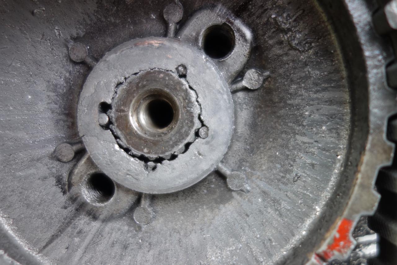

Hier hab ich ein Foto von meinem damaligen NoWeRad, nachdem es endgültig ausgefallen war.
Man sieht gut, wo die Stifte lagen (und, dass letztendlich nur ein Stift wirklich getragen hat, die anderen waren zu weit weg von der Nockenwelle).
Alternativ könnte man auch ein Blech vorbereiten, es in mit Hilfe dreier Schrauben am Nockenwellenrad fixieren und dann ein paar Schweißpunkte als Verdrehsicherung setzen. Das bekommt man sicher halbwegs schadlos wieder ab später.
