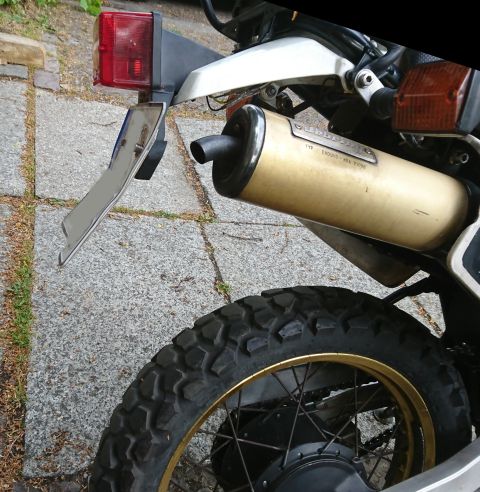

Das Hinterrad meiner 43f rupft bei stärkerem Einfedern am Nummernschild.
Ich hab den Verdacht, daß da eine längere Schwinge drin ist.

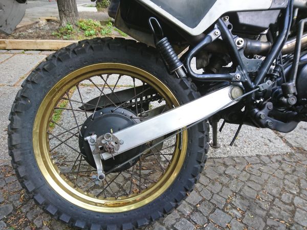

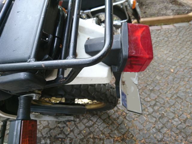

Beitragvon Straßenschrauber » Do 30 Apr, 2020 16:03
Bitteschön:
Beiträge: 8537
Re: XT600 43f Schwinge - wie lang ist die?
Beitragvon Organ » Do 30 Apr, 2020 16:06
Hallo.
Denke die passt. Sieht aus wie meine (auch 43f).
Organ

Beitragvon Straßenschrauber » Do 30 Apr, 2020 16:07
Ich find's halt komisch, daß der Reifen am Nummernschild raspeln kann.
Daher die Frage, wie lang die originale Schwinge ist.
Vielleicht ist die Nummernschildhalterung auch nicht original.
Die war bei der XT dabei, montiert war allerdings ein Heck aus dem Zubehör.
Foto kommt.

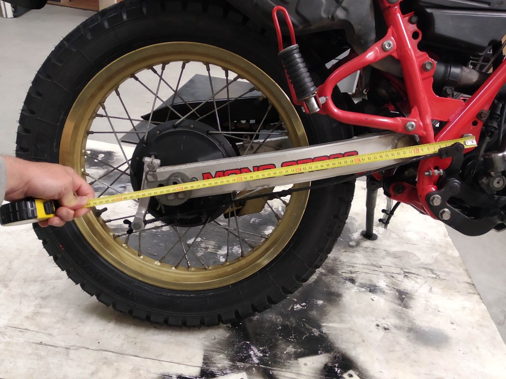

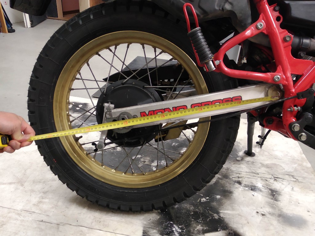

Beitragvon lallemang » Do 30 Apr, 2020 16:57
Ist die Alu. 54,5cm bis ganz hinten.
Beiträge: 18239
Beitragvon Straßenschrauber » Do 30 Apr, 2020 17:51
Danke! Ich meß gleich mal nach.

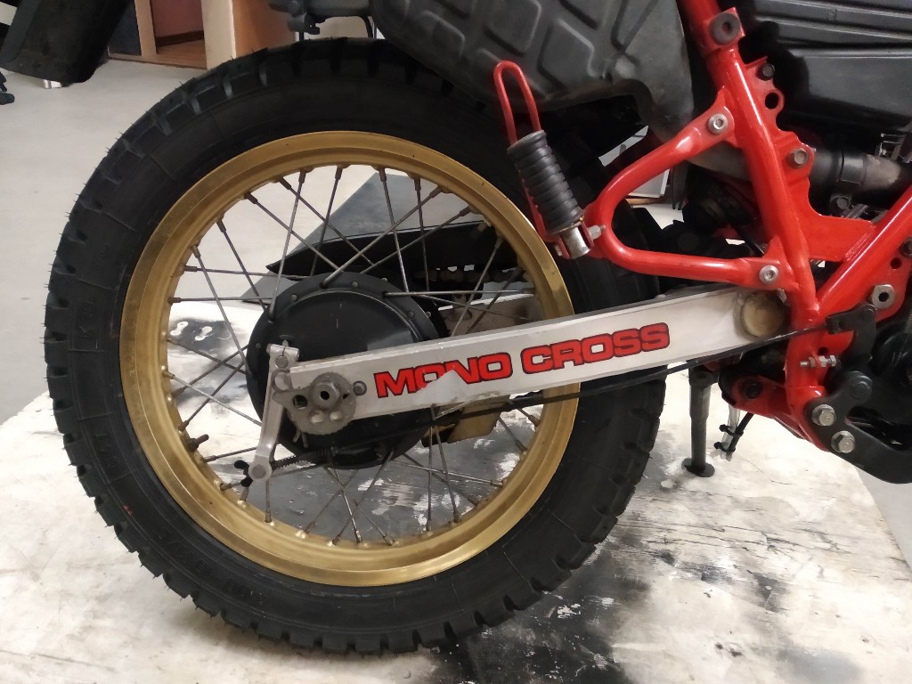

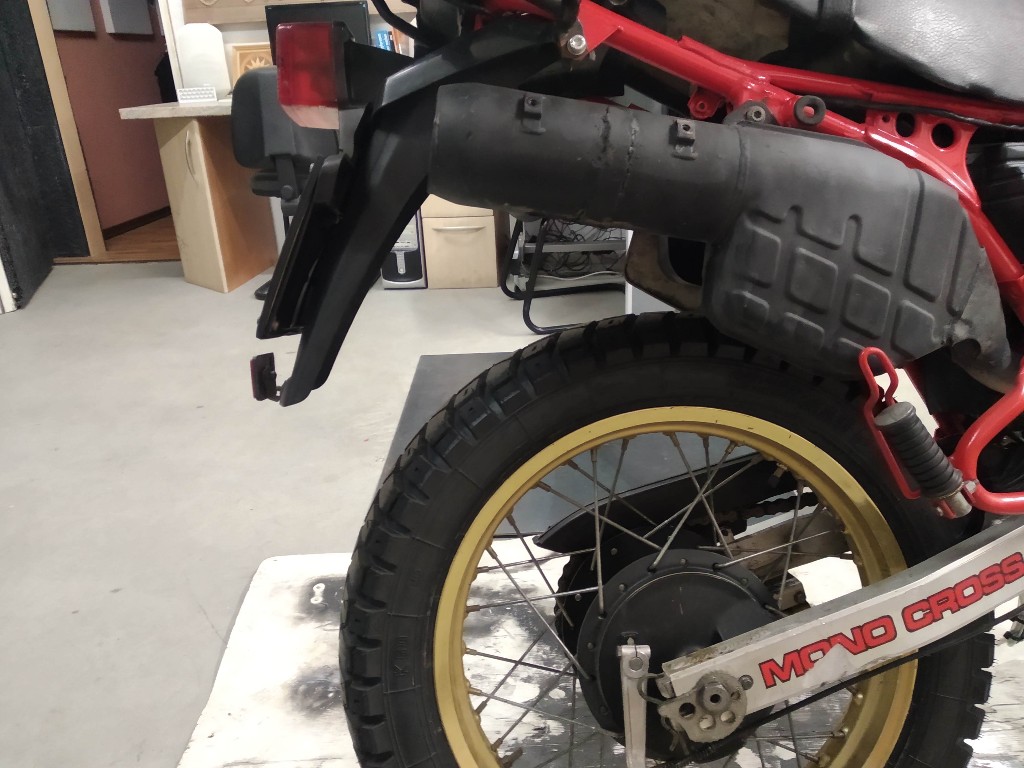

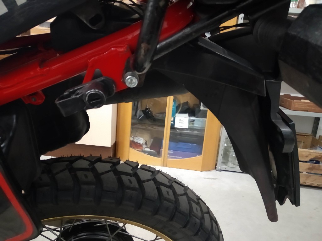

Fotos vom Heck:

Beitragvon Dreckbratze » Do 30 Apr, 2020 17:55
ist der kotflüger kürzer?
Beiträge: 22759
Beitragvon Straßenschrauber » Do 30 Apr, 2020 18:05
Keine Ahnung.
Der hier lag im Ersatzteilekarton, montiert war was aus dem Zubehör.
Beiträge: 8537
Beitragvon Dreckbratze » Do 30 Apr, 2020 18:07
scheint mir wahrscheinlicher als ne längere schwinge.

Beitragvon Organ » Do 30 Apr, 2020 18:55
So. Mal ein paar Bilder von meiner.
Hoffe man erkennt alles.
Sieht aber alles gleich aus wie bei deiner

Beitragvon Straßenschrauber » Do 30 Apr, 2020 20:14
Schwinge ist original.
Kotflügel/Heck weiß ich nicht.
Federbein ist nicht original, da ist ein Bilstein drin.

Beitragvon Organ » Do 30 Apr, 2020 20:36
Kotflügel sieht doch auch gleich aus. Bei mir ist halt noch das längere Plastikteil dran. Ist aber abnehmbar. Bist du sicher dass das Rad den Kotflügel berührt oder doch eher das Kennzeichen? Kann mir fast nicht vorstellen dass die so weit einfedert. Probiers mal mit einen Spanngurt, dann siehst du genau wo das Rad angeht.

Beitragvon Straßenschrauber » Do 30 Apr, 2020 20:39
Seh ich mir an, gute Idee.
Vielleicht hab ich das Heck ja nicht korrekt montiert, U-Scheiben z.B. vergessen oder eine Gummiplatte.
Ich schau mal in die Explosionszeichnungen.
