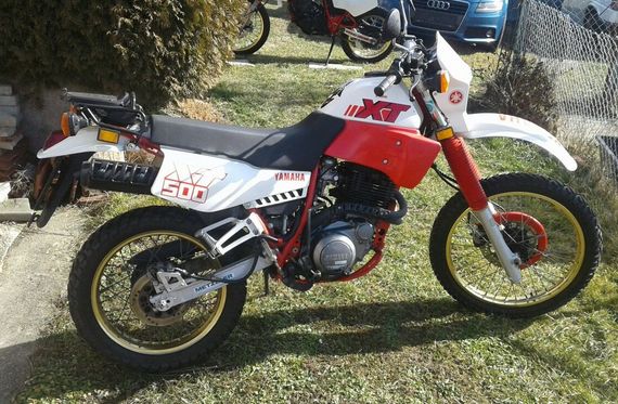

Beitragvon motorang » Di 30 Jun, 2020 12:05
Ah so schaut die aus ... das ist die kleine Schwester der 2KF wie es scheint, Motor ohne Kickstarter, optisch wie ein 3AJ-Motor ...
XT500T 3BJ.jpg (71.84 KiB) 5237-mal betrachtet
Hier die 600er dazu:
https://www.xt600.de/xt_stammbaum/2kf_gross.htm
