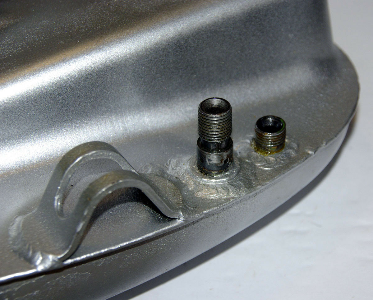

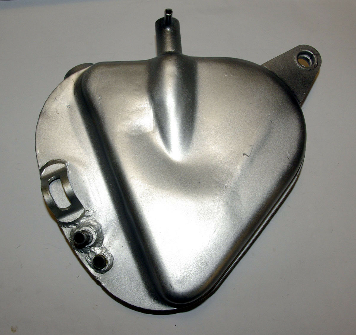

Hallo!
Suche einen pragmatischen Lösungsansatz.... :roll: :wink: :roll:
BSA B31 Öltankanschlüsse
Bitte mal kurz um eure Hilfe (ideen). Finde keine Bilder/PartsList wo man das richtig sieht.
Bei der B31 (A7/A10?) wird am oberen Anschluss des Öltanks ein Banjo (Ölleitung Z-Kopf) und dann ein Anschlusskonus (Ölpumpe) angeschlossen. Wie (Reihenfolge, Anzahl) welche Dichtungen (Fiber, Kupfer?) mit welchen Dimensionen = UNBEKANNT!
Ich bringe das Banjo nicht wirklich dicht....da gibts keine ordentliche Dichtfläche.
Mein Ansatz wäre: einen passenen O-Ring, dann Banjo, dann passenden Fiber Washer (oder wieder O-Ring?), dann Mutter die wo alles zusammenpresst. Dann Leitung mit Konus/Überwurfmutter.
Alternativ-Ideen?

Beitragvon lallemang » Mi 08 Jul, 2020 10:43
:gruebel: interessante Lösung.
Der Konus hat einen "harten Anschlag". Die Dichtheit des Banjos mu§ also von der Elastizität der Dichtung(en) kommen.
Ein O-Ring, der nicht in einem Ringkanal geführt wird, ist nur eine wabbelige Flachdichtung. Mir wären da Fiberscheiben lieber,
(Eventuell tät ich unter den ersten Dichtring noch Dichtpaste, da die lackierte Fläche etwas uneben aussieht. Nur Photo?)

Beitragvon AIAndy » Mi 08 Jul, 2020 11:07
Nö Peter - die schaut im Foto noch gut aus.... :omg:
Motorsilikon oder so.., Fiber, Banjo, Fiber, Mutter?

Beitragvon lallemang » Mi 08 Jul, 2020 11:23
Ja,
wobei halt beim Anziehen die Fiberdichtungen das Banjo "ausreichend" dichten bevor der Konus aufsitzt,
was er aber auch mu§. Da mu§ wohl mit der Anzahl/Dicke der Fiberscheiben gespielt werden.
Ein weitere Leckmöglichkeit ist hier auch noch in der ganzen Kombination. Die Banjodichtungen dichten nicht zum
Schaft hin. Normalerweise wird die Kolonne vom Hohlschraubenkopf beendet.
Hier ist das die Überwurfmutter des Konus, die aber garnicht zum dichten gedacht ist. Der Konus begrenzt den Ölraum,
die Mutter kommt garnicht mit dem Öl in Kontakt. Normalerweise.
Es könnte sich also Öl durch das Gewinde der Mutter schaffen....
Halt gucken, wo's genau rauskommt. :ugly:

Beitragvon Lederclaus » Mi 08 Jul, 2020 11:30
Ich persönlich würde die untere Dichtfläche mit der Schlüsselfeile bearbeiten. Dazu eine Kontrollbüchse aus Alu drehen, die eng aber beweglich auf den Stutzen passt und außen etwa denselben Durchmesser wie die Dichtfläche hat. Mit Edding die Dichtfläche färben, trocknen lassen und mit der Buchse drüber kratzen. Die erhabenen Stellen abfeilen, nochmal färben usw. Ist ne Frickelei und klappt nur, wenn man ne Feile bedienen kann. So krieg ich selbst alte Benzinhahn- Anschlüsse so gerade, daß sie ziemlich dicht werden. Und Benzin ist nochmal ne andere Nummer als Öl.
Re: Dichten hat nicht immer mit Reimen zu tun...... Agloid B
Beitragvon andi » Mi 08 Jul, 2020 11:31
Ich kann mir aus deiner Dichtung keinen Reim machen :weg:
Dichten sollte nur der Konus, den man mit einer Überwurfmutter in selbigen hineinpresst.
Konus noch vorhanden? Wenn nicht besorgen oder anfertigen.
Beim Banjo hatte ich mit zwei Kupferdichtungen Erfolg.
Lg

Beitragvon lallemang » Mi 08 Jul, 2020 11:44
@andi: Da ist halt noch ein Banjo unter dem Konus. Kwasi Doppelpassung :ugly:
Und ein Glätten der Grundfläche wäre natürlich hilfreich :D

Beitragvon AIAndy » Mi 08 Jul, 2020 13:06
Äh nö, der Konus (mit Überwurfmutter) ist unabhängig vom Banjo. Das wird von einer eigenen Mutter gehalten. Es ist nur der "Schaft" gemeinsam. Zwischen Banjo-Mutter und Überwurfmutter (Konus) ist Luft. Diese Konus-Verbindung ist auch dicht. Sabbern tut das, kwasy dahinterliegende Banjo.
zum besseren Verständnis - ein Blick hinter die Kulissen
Zuletzt geändert von AIAndy am Mi 08 Jul, 2020 13:32, insgesamt 1-mal geändert.
Beitragvon lallemang » Mi 08 Jul, 2020 13:22
Ahhhhh,
das ändert ja (fast) Alles :D
Bleibt das Gewinde "über" dem Banjo.
Mit Schraubensicherung soft abdichten. :smt102

Beitragvon andi » Mi 08 Jul, 2020 18:41
Das ist ja mal eine wirklich "englische" Konstruktion :lol:
Wennn das noch nicht montiert ist, kann ich versuchen ein passendes Zwischenstück anzufertigen.
Oder eben versuchen mit flüssiger Dichtmasse das dicht zu bekommen. Wobei das war wahrscheinlich nicht Ziel des Konstrukteurs :lol:
lg

Beitragvon AIAndy » Mi 08 Jul, 2020 18:46
Jetzt ist es mal eingestaubt zur Spurensuche ala CSI..... 8) von wo kommt der Saft....
Ein Gutes hat's ja - so lange es tröpft is was drinne ..... :omg:

Beitragvon andi » Mi 08 Jul, 2020 18:50
AIAndy hat geschrieben:Jetzt ist es mal eingestaubt zur Spurensuche ala CSI..... 8) von wo kommt der Saft....
Also wenn es bei der Mutter nässt, dann drehe ich dir ein Hülserl wo du dann was flexibles dünnes beilegst, damit sich der Konus problemlos klemmen lässt.
lg
Beiträge: 6820
Beitragvon AIAndy » Mi 08 Jul, 2020 18:57
Also die Konusverbindung ist ziemlich sicher dicht. Diese Verbindungen gibt's an einigen Stellen bei der BSA., Und die sind überraschenderweise alle dicht. Gibt's auch bei der XT. Dichtheit verwundert mich trotzdem immer wieder....
Na, ich glaub es tröpfelt hinter dem Banjo, bzw. beim hintern Fiberwasher. Steht unter Beobachtung!
