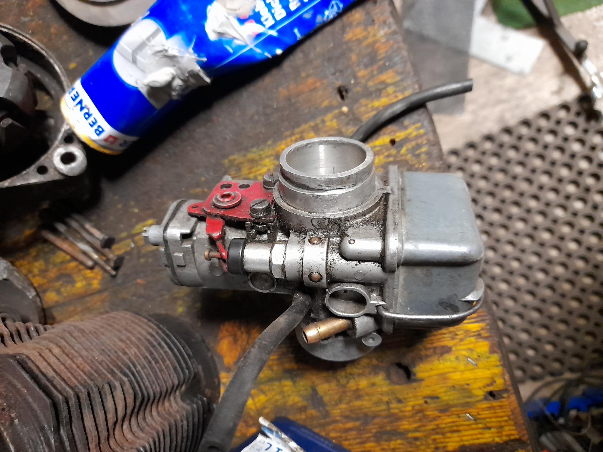

Die Puch geht seit der Umstellung suf Gemisch wunderbar. Kerzenbild a Traum. Keine Ablagerungen, nix.
Aber, Kaltstart is vor allem für Lotte eine Qual. Ich brauch auch etwas länger bis des Werkl rennt. Warm kann ich sie mit der Hand anwerfen.
Verbaut ist ein Bing Vergaser mit Choke. Kein Überlauf, kein Schieber am Luftfilter.
Vorher mit reinem Sprit war der Kaltstart kein Problem.
Ideen?
Danke
Uwe
BING 84/ 32 mit zwei Einzelschwimmeraufhängungen

Was hab ich bzw. Lotte in den letzten Tagen probiert:
Mit choke 5x gekickt dann Zündung.
Benzinhahn über Nacht offen gelassen mit choke gekickt.
Moped nach links, Vergaser vom Motor weggeneigt mit choke gekickt.
Moped nach rechts geneigt Vergaser zum Motor mit choke gekickt.
Das gleiche mit 5x kicken ohne Zündung.
Moped geschüttel und mit choke gekickt.
Größere Leerlaufdüse verbaut.
Sie springt ja auch an, bei mir früher bei Lotte später...30x kicken bei 35 Grad, das kann an die Motivation gehen...
Aso, es liegt an der Anreicherung. Choke ist scheinbar zuwenig.
Choke verstopft :gruebel: is mir grad eingefalken...

Beitragvon K-Mehl-Treiber » Sa 08 Aug, 2020 20:45
Was macht denn der Choke genau?
Is des der, wo im Gasschieber noch a Schieber mit am separaten Seilzug betätigt wird?
Dann würd ich vermuten, dass der zu wenig würgt, also den Luftstrom noch zu wenig drosselt, zumindest für die Kickdrehzahl der Puch.
Die Hand, oder a Stückl Papier vor die Ansaugöffnung des Luftfilters halten geht nicht bei den ersten Kicks?
Gasstellung beim Kicken?
Tupfer nachrüsten ginge nicht?
Komischerweise hat mein Bingerl im Regal sehr wohl einen Tupfer und einen Einteiligen Schwimmer, wenn ich mich richtig erinner :gruebel: auch Bing 84, bin aber grad nicht sicher, ob mit 30, oder 32mm Durchmesser... :floet:

Der Bing is ein moderner mit Zentralschwimmer. Flugzeugmotor scheinbar. Zwei Schwimmer die je von einem Stangerl fixiert an der Schwimmerkammer geführt werden. Choke wie beim K65 und 68. Röhrl in Schwimmerkammer und Kolben der vom Hebel gehoben wird.
Tupfer wär mir lieber, Luftschieberverschluß is durch den Kugelfisch eher schwierig, dadurch auch das Zuhalten vom Ansaugtrakt. Zu viel Volumen im Fischkadaver.
