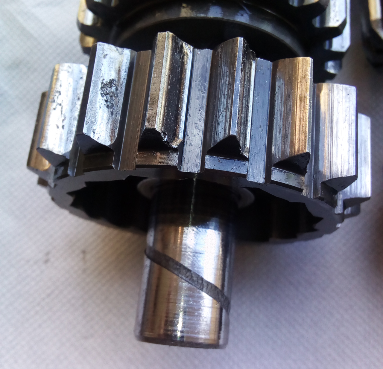

Bei meiner Enfield hat das Getriebe im Frühling auch gesurrt und ich bin damit noch die ganze Saison 20k km gefahren.
Im Winter hab ich es dann aufgemacht und es sah nicht so gut aus :omg:
vermutlich hätte es nochmal 20k km gehalten. Ich habs aber dann doch ausgetauscht :floet:
Ursache war ein kaputtes Lager!
