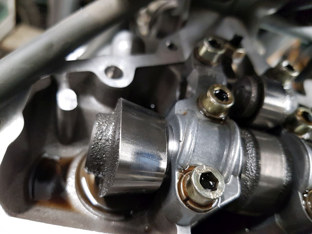

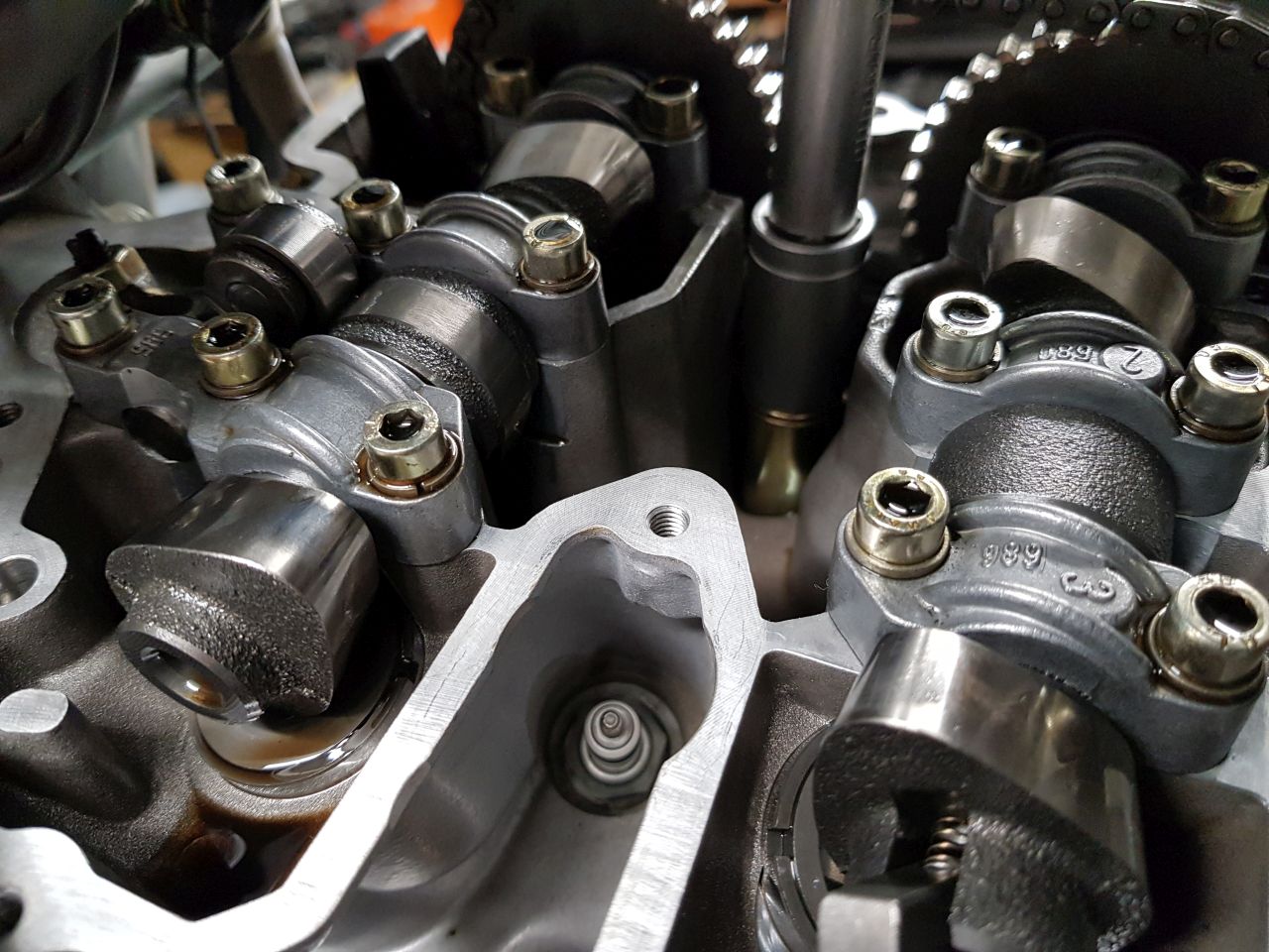

Beitragvon gatsch.hupfa » Di 23 Feb, 2021 08:36
Sooo viel schön:
Hasn: könntest mir den Grundkreis ein wengerl abschleifen?
:weg:
Beiträge: 2541
Re: Ventilspielchaos Schwarmwissen gefragt
Beitragvon hiha » Di 23 Feb, 2021 08:59
Wunderschöner Kopf. :smt049 Das Patent (CONCAM) hat m.W. der Weichsler an Rotax verkauft. Ausser der MV-Agusta F4 ist mir kein aktueller Motor mit Schrägnocken bekannt, und bei der sinds eh bloß 2°.
Nachschleifen ginge zumindest theoretisch mit meiner Maschin noch, weil ich ja eigentlich nur die Schleifscheibe im richtigen Winkel abziehen müsste.
Aber ich hab einen Apfelbeck-Kopf (für eine XT600!) gesehen, der hatte Schlepphebel statt Tassenstößel. Da wird die Nocke nicht nur schräg, sondern windschief. Da würd ich nicht nur praktisch, sondern auch theoretisch kapitulieren... :omg: Eine technische Meisterleistung von -äußerst ambitionierten- Bastlern.
Aber weil Du grad am Basteln bist, könntest Du ein Rätsel lösen, was uns alle schon sehr lange beschäftigt: Öffnen und schließen die drei Einlassventile gleichzeitig, oder eilt das Mittlere vor/nach?
