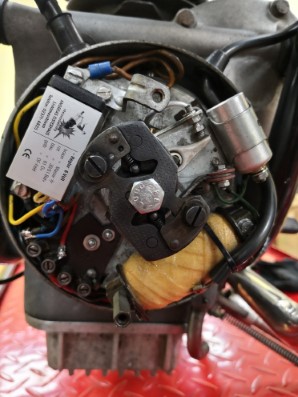

Beitragvon BMW maniac » Di 08 Jun, 2021 12:12
z.B.
https://www.ebay.de/sch/i.html?_nkw=6V+5Ah+AGM&_sacat=0&LH_TitleDesc=0&_odkw=6V+5Ah&_osacat=0&_sop=15
In meiner R25 ist der Regler von Andreas Osterhaus verbaut, macht einen sehr guten eindruck!
https://www.andreas-osterhaus.de/STARTSEITE/
So sieht's bei mir aus:
BMW maniac
