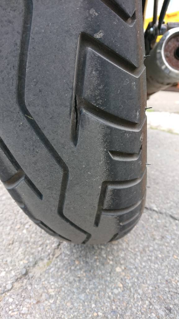

Servus!
Gerade hab ich unterwegs gesehen, das mein Hinterradreifen einen Riss in der Lauffläche hat. Jetzt ist die Frage weiterfahren oder reparieren....?

Beitragvon Boscho » Fr 23 Jul, 2021 12:13
Die Rissbildungen stellen keine Gefahr für die Fahsicherheit dar, wenn sie nur oberflächlich sind. Sie zeigen aber dass die Gummimischung des Reifens ein hohes Verschleißniveau erreicht hat. [...] Die Reifen müssten gewechselt werden!

Beitragvon Zimmi » Fr 23 Jul, 2021 13:09
ist das ein Schlauchreifen oder einer mit ohne Schlauch?
Bei einem Schlauchlosreifen würde ich nicht mehr fahren, selbst wenn das noch nicht platt wäre.
Mit Schlauch drin würde ich versuchen, vorsichtig anzukommen, aber schnell auf Abhilfe sinnen.

Beitragvon Lederclaus » Fr 23 Jul, 2021 13:49
Ich bin mit so einem Riss im Reifen mal von England nach Hause nach Hamburg gefahren. Unten rum über Calais. Ein gutes Gefühl war es nicht. Hat aber gehalten .
Heute würd ich den Reifen wechseln (lassen), außer ich wär nur ein oder zweihundert km von zu Hause weg. Und dann keine Hochgeschwindigkeitsaktionen.

Beitragvon hiha » Fr 23 Jul, 2021 18:23
Ich glaib, dass solche Risse nicht selten sind, aber nur von max 1% der Fahrer entdeckt werden...

Beitragvon ölfinger » Fr 23 Jul, 2021 18:32
Danke! Ich habe die heutige Ausfahrt verkürzt und will vorsichtig heimfahren.

Beitragvon nattes » Fr 23 Jul, 2021 19:08
Nicht so schnell und Vorsicht in den Kurven, dann würde ich da auch noch mit nach Hause fahren.

Beitragvon hiha » Fr 23 Jul, 2021 19:15
Zusammenhalten tut den Reifen das Gewebe, nicht der Gummi. Deshalb würd ICH wahrscheinlich so weiterfahrn wie wenn ich den Riss nicht wüsste...

Beitragvon nattes » Fr 23 Jul, 2021 19:26
Die Risse, die ich so in meinen Reifen hatte, gerne mal bei Avon, :-D waren feiner.
Bei dem hier würde ich nicht ausschließen, das da ein scharfkantiger Gegenstand beteiligt war.
