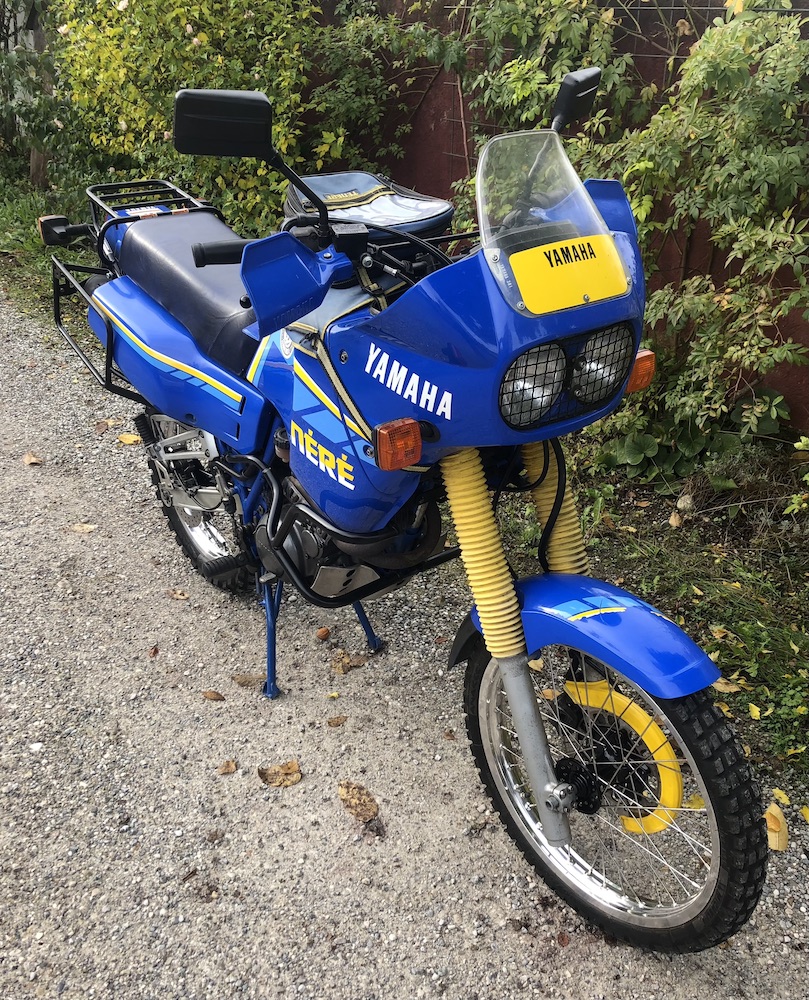

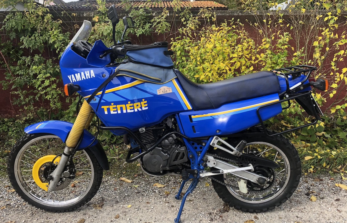

Jakob hat nun den A2-Führerschein und natürlich den Drang das Mögliche auszureizen. Nach einigen Träumen von Motorradreisen und Diskussionen über das "perfekte" Motorrad wurde es eine Yamaha 600Z Tenere 3AJ.
Natürlich gab es einiges zu tun:
- Eigentlich war es im Nachhinein als Glück zu betrachten, daß im Hinterrad eine Speiche fehlte. Nach Demontage des Reifens stellte sich heraus, daß die Felge im fortgeschrittenen Oxydierungszustand sich befand. Hätte nicht mehr lange gehalten, bevor sie sich entlang des Felgenbettes gespalten hätte. Merke: Besser keine Fahrten auf gesalzenen Straßen!
Wenn schon denn schon - nun sind beide Felgen neu und die Naben beschichtet.
- Die hintere Bremsscheibe samt Belägen ist neu und kleinere Lackmängel am Rahmen sind ausgebessert.
- Gepäckträger mit Satteltaschenhalter montiert, bzw. angepaßt
- Die Batterie ist neu.

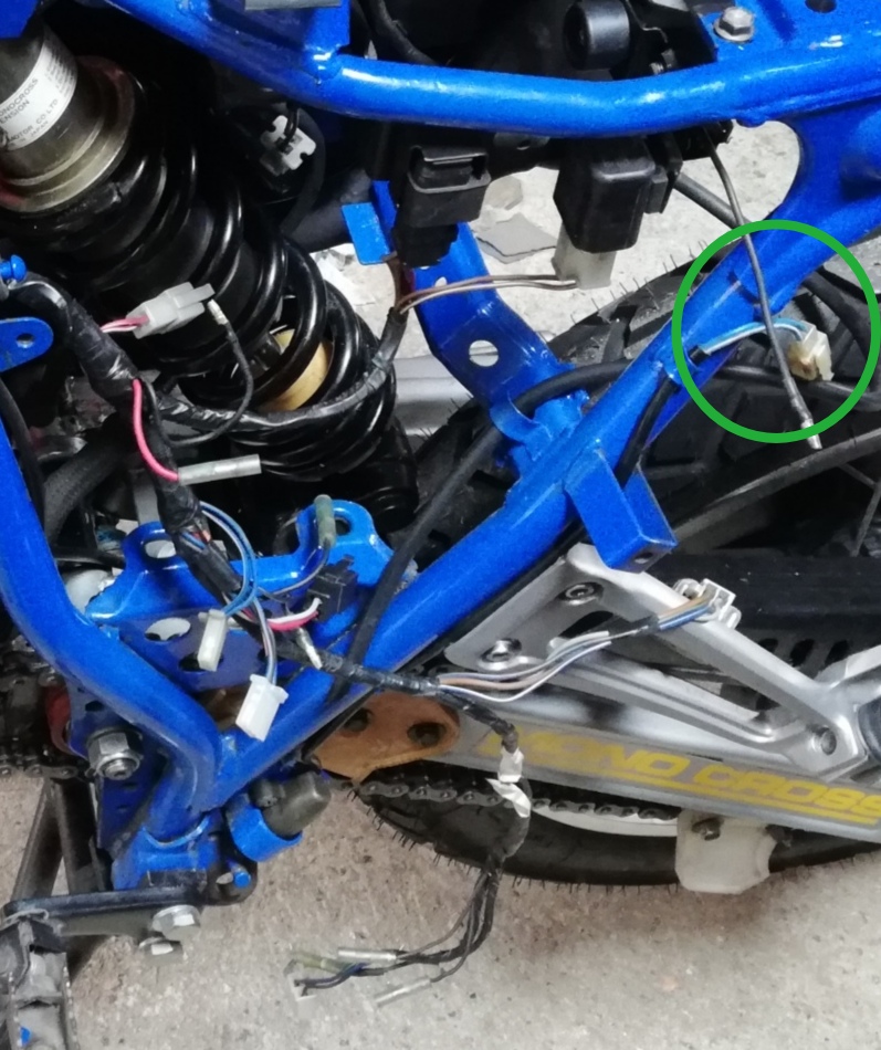

- Was mir nicht gefällt: Der Schalter zur Stromunterbrechung des Seitenständer ist defekt. Trotz Mahnungen meinerseits benutzt Jakob den Seitenständer, ....aus folgenden Grund
- Es ist kein Originalfederbein verbaut. Der Vorbesitzer, deutlich schwerer als Jakob, hat mit der Tenere ausgedehnte Reisen samt Sozia und Gepäck unternommen, deshalb ein verstärktes Federbein mit mehr Federweg verbaut. Für Jakob ist das deutlich zu mächtig, der Bock ist steinhart, die Sitzhöhe exorbitant. Das muß anders!
Zu tun somit:
- Seitenständerschalter gangbar machen
- Neues Federbein, vermutlich ein originales suchen
- Spaß haben

Beim Ständerschalter würde ich prüfen ob der nicht noch geht, aber ausgesteckt ist. Machen manche Leute...
Kabel nach oben verfolgen, dann schauen ob ein gleichfarbige Paar unter der Sitzbank zusammengesteckt ist, aus dem FF würde ich grün und braun als Kabelfarbe nennen. Auf jeden Fall wiederholen sich die Kabelfarben vom Schalter.

schnupfhuhn hat geschrieben:Beim Ständerschalter würde ich prüfen ob der nicht noch geht, aber ausgesteckt ist. Machen manche Leute...
Der Stecker ist unter dem linken Seitendeckel. Kabelfarbe vermutlich weiß und blau.

Da ja der Seitenständerschalter schon eifrig besprochen wurde, hier noch Näheres: Der Schalter am Ständer schaltet, die Kabel sitzen am richtigen Ort, es dürfte ein Relais sein, daß nicht arbeiten möchte. Wir sind da dran.
