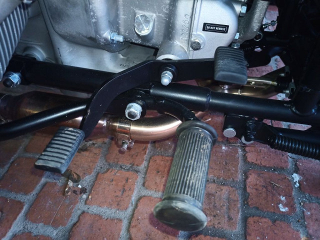

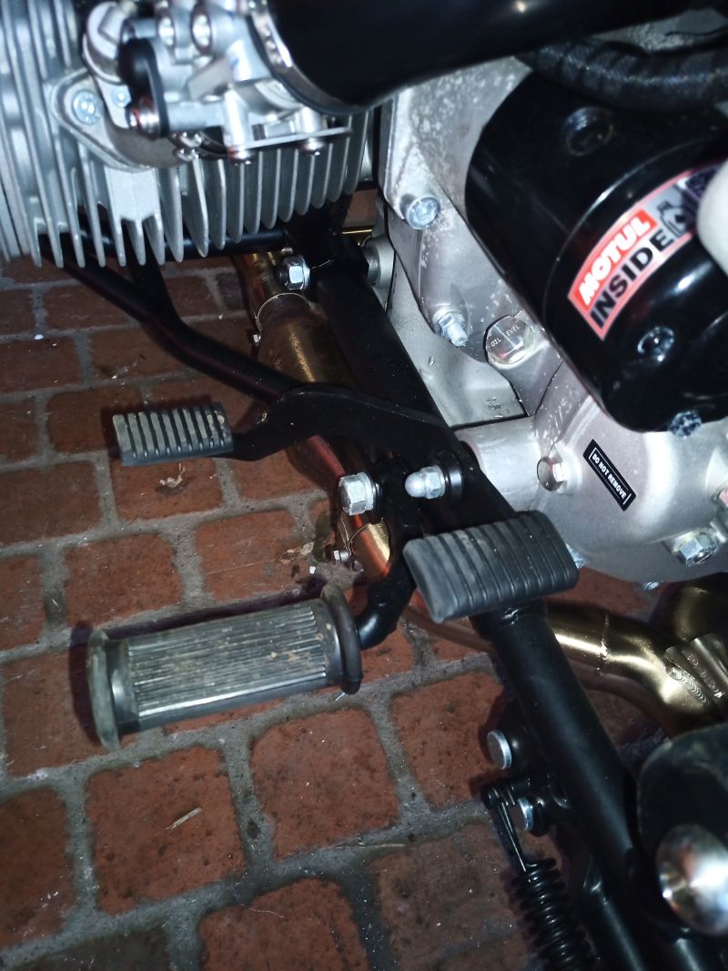

Moin,
ich bin gestern die erste Runde mit meinem neuen Ural Gespann gefahren.
Festgestellt, dass ich den Schalthebel links mit der Wippe hinten sehr schlecht bedienen kann, da mein linker Fuß nur sehr
eingeschränkt beweglich ist, ich komme mit der Ferse nicht auf die Wippe, sondern muss den Fuß anheben und richtig von oben
darauf treten....
Vorderer Teil ist ja kein Gummi im unteren Teil vorhanden, so das ich gegen die Metallkante mit der Stiefeloberseite treten muss.
Hat jemand eine Idee, wie das anders geht oder bin ich einfach zu dusselig....?
Lutz

kannst du die Wippe nicht suf der Verzahnung etwas umsetzen in eine für dich geschicktere Position?
Ansonsten das Schaltpedal etwas abschleifen und Schlauch drüber?

wenn ich den vorderen Teil anhebe und die Wippe nach hinten runtergeht, dann bekomme ich den Fuß vorne nicht mehr weit
genug hoch, die Wippe ist für mich im Moment auch zu weit innen positioniert.
Wie gesagt, die Fußbewegung von oben nach unten ist bei mir wegen einer Unterschenkelverlängerungs Operation mit 14 Jahren sehr eingeschränkt.
Mit dem Gummi , sowas habe ich auch irgendwie auf dem Schirm.

Das hintere Pedal sieht auf den Foto ziemlich hoch aus. Ich würde mir ein Ersatzpedal besorgen und den hinteren Teil abflexen und tiefer anschweißen und die Pedale für dich passend breiter machen. Vieleicht kommen ja noch bessere Tipps.

Ich würde die Wippe umbauen.
erst den vorderen Teil so einstellen, dass du, zum Runterschalten gut treten kannst.
Das hintere Teil der Wippe mittig durchtrennen. Ist ja bei dir ja Flachstahl. was für einer 5mm?
Jetzt die Wippe nach hinten so ansetzen, und mit passendem Stahl verlängern, dass sie für deine Ferse, beim Fahren passt. dabei kannst du die Stähle gleich so setzen, dass die Wippe hinten ein klein wenig weiter nach außen kommt.
Das kannst du, je nach Werkstatt-Ausstattung, entweder mit dem Schweißgerät oder auch mit Löchern und schrauben machen.
so bekommst du die Wippe auf deine Anatomie angepasst. Ob der Schaltvorgang dadurch aber wirklich besser machbar wird bleibt fraglich. die Wege und Kraft die nötig sind, verändern sich ja durch einen veränderten Hebel nicht, bzw. werden für die Ferse durch einen längeren Hebel eher größer.

Ich schalte gern mit der Ural- Schaltwippe, allerdings hab ich die Gummis abgenommen. Hochschalten geht eigentlich nur, wenn man den Fuß ganz hoch nmmt und die Hacke auf die hintere Raste der Wippe stellt.
Man gewöhnt sich dran. Wenn ich vom 1. Gang im Stand in den Leerlauf will, stelle ich den ganzen Fuß auf den Schalthebel. Dann kann man recht feinfühlig damit arbeiten. Genauso beim Schalten in den Rückwärtsgang aus dem 1.
Fuß auf die Wippe, langsam nach hinten bewegen und gleichzeitig den Rückwärtsgang einlegen. So findet man den Leerlauf auch gut aus dem 1., wenn es sonst schwer oder garnicht will. Vom ersten in den Rückwärtsgang und dann den Rückwärtsgang wieder raus.

Ebenfalls würde ich dazu raten den Hebel zu zersägen und passgerecht wieder zusammen zu schweißen.

Ich kenne dem Lutz sein Gebrechen nicht. Kann also nicht abschätzen wo exakt das Problem liegt.
Mit einem Umbau des Schalthebels kann er alles so arrangieren, dass er im Sitzen Fuß und Ferse schön aufsetzen kann, ohne das Bein zu heben.
Ob dann aber die Beweglichkeit im Fuß ausreicht um zu schalten???
Und: je weiter der hintere Tel der Wippe vom Drehpunkt derselben entfernt ist, umso länger der Schaltweg.
Kraftbedarf wird natürlich geringer. da habe Quatsch erzählt :omg:
So. Jetzt hoffe ich, dass ich entwirrt habe 8)

Ich kann den Fuß nur sehr eingeschränkt nach oben und nach unten bewegen.
Stellung nach unten halten, um an die Wippe hinten zu kommen geht nicht, nur von oben drauftreten funktioniert und da habe ohne hinzuschauen mehrmals daneben getreten....
Gestern beim ersten Fahren mit der Ural, bisher noch nie Ural gefahren, haben die Gänge beim Schalten ganz schön gekracht,ab dem Zweiten Gang und beim
runterschalten. Kupplung bis zum Anschlag gezogen.
Ich denke, ich werde erstmal den Ratschlag von Claus versuchen und wenn ich dann wirklich nicht klarkommen sollte wird eine andere
Lösung gesucht.
