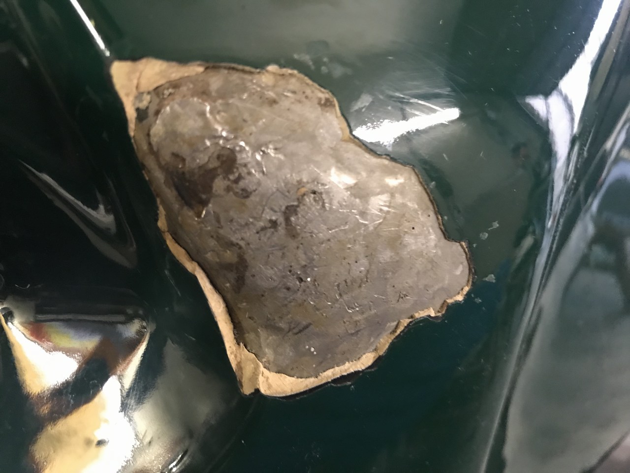

Hallo zusammen,
an meiner vor kurzem gekauften Africa Twin wurde der Tank bei einem Unfall beschädigt und von einem "Fachbetrieb" repariert. War lokal stark verbeult. Der Betrieb hat den verzinnt, gespachtelt und lackiert. Jetzt, nach ca 2 Monaten mit Sprit drin hat sich eine Blase abgehoben und ist geplatzt.
Gestern hab ich das erste mal vollgetankt, läuft Sprit raus :rock:
Also war da offensichtlich eine beim Crash entstandene Undichtigkeit, und die Zinnerei hat das nicht gedichtet. Dämpfe durchdiffundiert, Spachtel vom Zinn abgehoben usw..
Frage jetzt-was tun. Kennt jemand einen Betrieb der das professionell und mit Garantie richten kann?
Und was wäre von 2K Epoxy Metallspachtel zu halten? Ich hab Würth FE1,also ein Profimaterial. Kennt das jemand, und weiß sicher ob das dauerhaft benzinfest ist, also als Dichtmaterial dienen könnte? Wir haben damit schon SR Motorgehäuse geflickt... EInwandfrei. Aber dafür müsste ja erstmal eine saubere Grundfläche hergestellt werden..Der ganze Rotz wieder weg..
Und schleifen mit evtl Funkenbildung im benzindampfgefüllten Tank? Ich weiß nicht...Auf jeden Fall ein Riesen Mist.
Gedanken?

Da sind doch schon 2 Kilo Zinn drauf. Inclusive Lunker, korrodiertes Grundmaterial wegen Flussmittel usw.

Martin Weiss hat geschrieben:Da sind doch schon 2 Kilo Zinn drauf. Inclusive Lunker, korrodiertes Grundmaterial wegen Flussmittel usw.
Eindeutig schlecht gelötet, also nur Zinn draufgepappt. Dicht kriegt man ihn bestimmt leicht, aber schön dauert länger und setzt ein gewisses Können voraus.

danke für Eure Hinweise. Aber das alles mit der Löter- und Zinnerei ist für mich selbst nicht machbar. Und wenns schon der "Profi" nicht hinkriegt, werd ich da als diesbezüglicher Anfänger sicher nicht rangehen. Deswegen ja auch die Frage nach dem Würth FE1
Aber wie dem auch. Ich hab mittlerweile etwas gepult. Unter der Zinnschicht kommt Rost, Hohlräume, gefaltetes, mikroperforiertes Blech und ein ca 5 x20 mm großes Loch, versteckt hinter einer draufgebappten Zinn-oder Blechschicht hervor. Grandioser Murks.
Ich glaub das ist aussichtslos.
Ich schau nach einem anderen Tank
nochmal mindestens 350 Euro...Plus lackieren.
Die Kiste wird grad zum finanziellen Alptraum.
