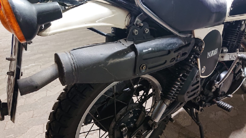

Krümmer und Schalldämpfer XT500 1x, wurde anschließend schwarz lackiert. Der Lack hält am Krümmer nicht sehr lange.
Rost gab es keinen mehr.

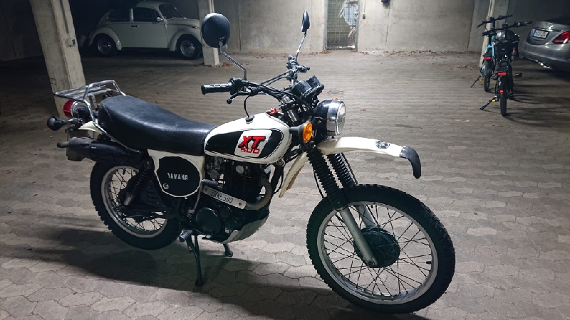

Ich weiß nicht mehr wann der Auspuff von der XT beschichtet wurde. Vielleicht 2005 ?
Die Fotos sind dieses Jahr gemacht worden.
