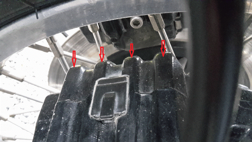

Insgesamt ist das ein Krampf: Um das Rad ausbauen zu können, müssen die Bremssättel ab, weil der Reifen nicht daran vorbei geht. Es muss auch noch die Bremsscheibe gelöst und geknippt werden, sonst bekommt man nämlich die Bremssättel nicht am Felgenbett vorbei. :omg:
Ich war schon versucht, die störenden Kühlripper runter zu fräsen, habe da aber noch Skrupel, weil ich nicht weiß ob die Rippen hohl sind.

xs.rüdiger hat geschrieben:... Ich war schon versucht, die störenden Kühlripper runter zu fräsen, habe da aber noch Skrupel, weil ich nicht weiß ob die Rippen hohl sind.
warum nicht versuchen? Es wird sich schon eine gammelige Zange finden, an der man das testen kann. Dass das hohl ist, kann ich mir nicht vorstellen. Sieht baugleich mit diversen Yamaha-Bremsbacken aus, SR500 und XS360/400 ziemlich sicher. Abgesehen von der Backenweite, da mag es Unterschiede geben wegen der unterschiedlichen Scheibendicke (SR u. kl. XS: 5mm, XS1100: 7 mm).

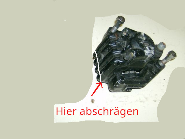

Beitragvon SR oldman » Mo 11 Dez, 2023 10:06
Hallo Rüdiger,
ich habe ein 16" Rad mit Doppelscheibe und hatte auch die Probleme beim Radausbau. Habe dann genau wie du dir das jetzt denkst bei beiden Bremssätteln mit der Flex und einer Fächerscheibe die Rippen ein wenig abgeschrägt, braucht garnicht viel weg und geht recht einfach. Musst du dich beim Schleifen halt langsam an das benötigte Maß rantasten und zwischendurch immer mal wieder "Anprobe" machen.
Wenn ich jetzt an das Rad ran muss, lassen sich die Sättel einfach noch oben ausnehmen, Bremsscheiben lösen brauchst dazu nicht mehr.
Mit der Stiftschraube bin ich ganz beim Maybach, also nicht weglassen. Der Tipp von Karsten mit dem abschleifen der ersten Gewindegänge funzt auch prima. Da habe ich mir auch zwei VA Inbusschrauben mit passend gemacht.
Gruss
SR oldman

Beitragvon lallemang » Mo 11 Dez, 2023 13:06
Das sind Versteifungsrippen, keine Kühlrippen, also sachte beim fräsen, wie schon Peter der Ältere meinte :wink:

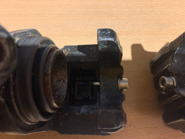

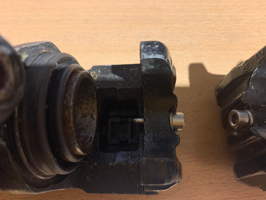

so, ich habe nun die beiden Stifte mit schrauberfreundlichen M6er Edelstahlschrauben gefertigt.
Die Rippen habe ich noch nicht "befräst". Ich habe nämlich keine zündende Idee, wie ich die Sättel richtig gut einspannen kann.
Grüße, Rüdiger aus MH
