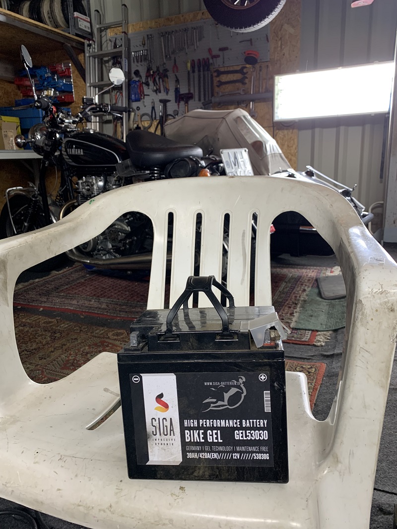

ich habe im xs 650 Forum mal die Frage gestellt, was passiert, wenn ich kicke und gleichzeitig, zur Erleichterung, den Startknopf des Anlassers betätige.
Bei den vielen Komentaren kam immer wieder der Vorschlag, mir besser einen LiFePo Akku zu kaufen. Allerdings konnte keiner sagen, ob ich die mit meiner Lichtmaschine so einfach laden kann. Ich habe beim Wintergespann eine Lima von der Honda VF 500 verbaut.
Nun die Frage an Euch. Bringt so eine Batterie überhaubt Vorteile beim Startengegen die jetzige?
und wenn ja, geht das mit meiner Lichtmaschine ohne weitere "Zutaten"?
Dank im Voraus für Euer Mitdenken.,

Eine Blei-Gel-Bakterie (18 Ah Kung Long, aus dem Bastard) kann nach meiner Erfahrung viel, sogar einen Zweiliter-Audi-Vierzylinder mit tiefentladener Bakterie reanimieren. Aus Preisgründen hab ich bisher auf LiFePo-Experimente verzichtet.

Die LiFePo in der Enfield wird von der Lima problemlos geladen. Damit sollte es also keine Probleme geben.
LiFePo liefert bei gleicher Kapazität deutlich höhere Startströme.
Auch diese Aussage stimmt.
Nur für den Winter ist LiFePo nicht zu gebrauchen.
Bei Kälte bricht die Kapazität deutlich ein.

Durch das Licht einschalten wird per Innenwiederrstand im LiFePo Wärme erzeugt und der verfugbare Starterstrom des Accu steigt sprungartig an.
Das ändert aber nichts daran, das so ein LiFePo nicht für ernsthafte Minusgrade taugt.

Sicher hat der Hersteller das so nicht vorgesehen, dass der Anlasser zu schwach ist. Also, wie wäre es, da mal nach der Ursache zu suchen?
Übergangswiderstände, kaputtes Anlasserrelais, schwache Magnete etc.
Und auch wenn der Originalanlasser von Haus aus recht schwach ist: vielleicht lässt auch da ja was machen.
Anlasser sind ja doch recht oft kompatibel mit anderen Typen, evtl. findet sich ja einer mit mehr Bumms. Bei meiner Rotax werkelt auch einer aus einem Fremdmopped, da musste nur die hintere Befestigung geändert werden.
Einfach nur eine andere Batterie anbauen, ist meiner Meinung nach nur Rumdoktorn an Symptomen...
